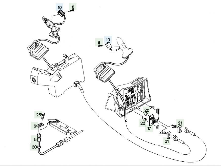

Danke, ich werde das die Tage mal anschauen. Ich dachte allerdings das die Joysticks Ausschlaggebend sind wie auf der Explosionszeichnung.

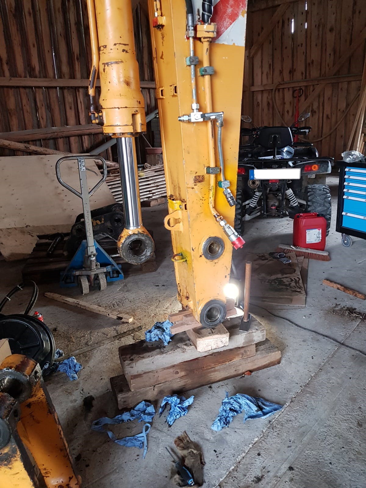

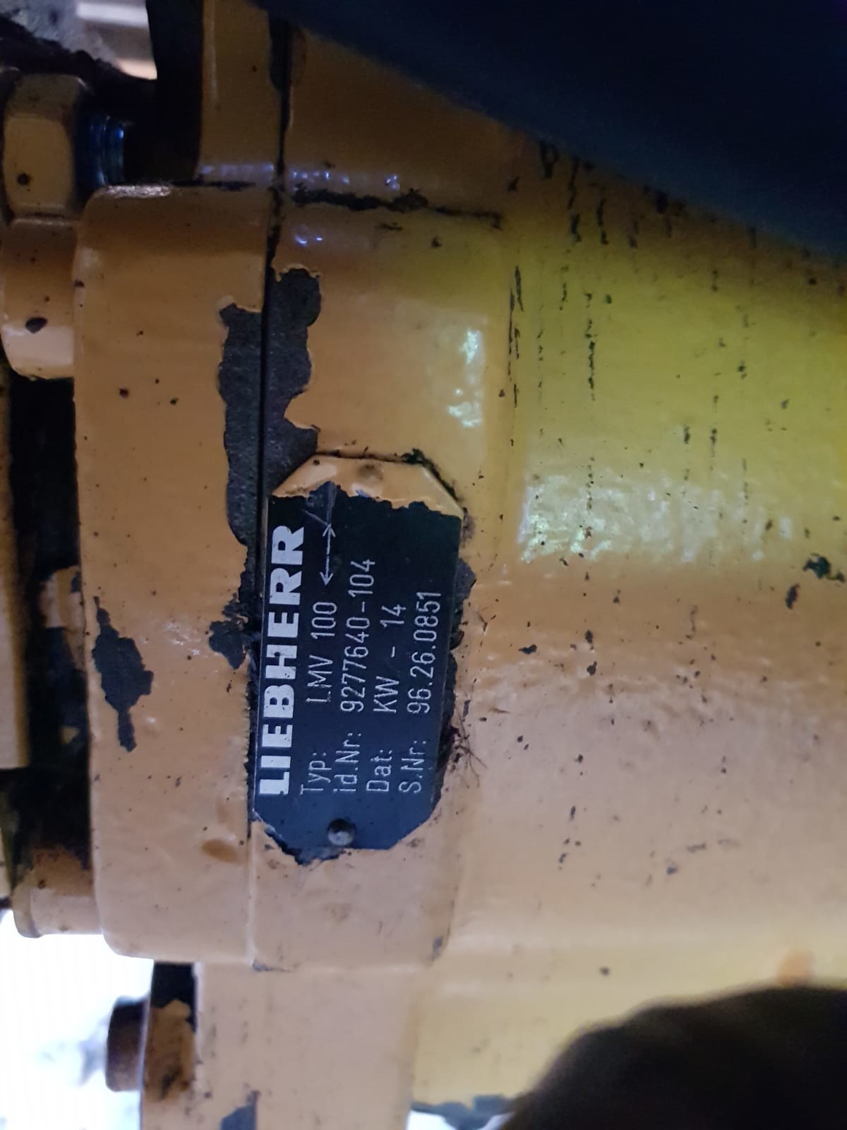

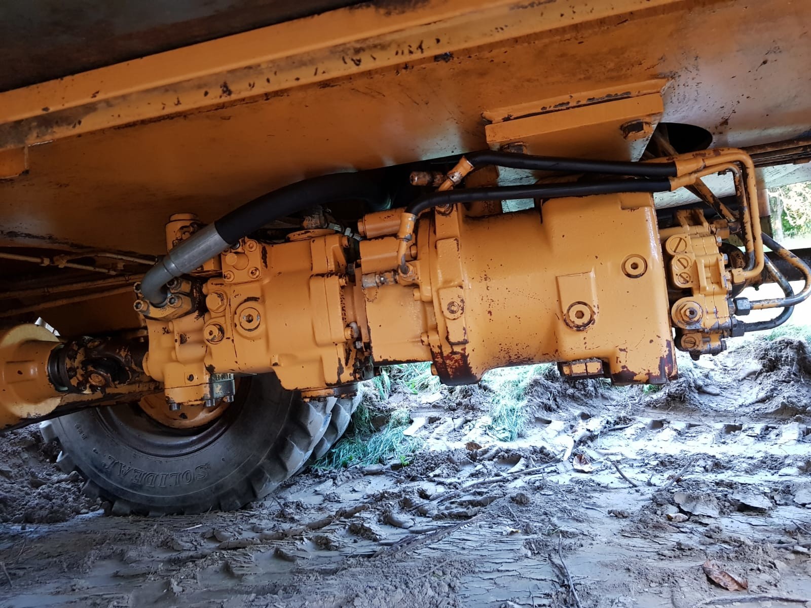

Zum Thema Öldruck messen und Hydrostat einstellen, den Öldruck konnten wir leider nicht messen da wir nicht genau wussten wo. An der Pumpe direkt waren Zwei kleine Anschlüsse allerdings hat er da nichts angezeigt. Vorsteuerdruck hat 20 Bar das passt. Hydrostat sollten wir von einem Liebherr Monteur einstellen lassen Bzw. den Öldruck nachschauen denn der weiß wo das Zeug ist. Denn am Fahrmotor kann man auch viel Kaputt machen wenn man nicht genau weiß wie und was so mein Mechaniker. Bolzen und Buchsen wechseln wir derzeit gerade. Der Umlenkhebel vom Löffelzylinder zum SW müssen wir leider auf der SW Seite Ausspindeln da er anscheinend keine Buchsen hat und ein Gussteil ist, da die Schmiernuten schon ziemlich Verschlissen sind. Dann werden 70 Buchsen wie im Hauptarm eingesetzt.
Vorsteuerdruck 20 bar ist zu wenig-30bar sind richtig. Aber mit dem Fahrmotor einstellen solltest Du den Service beauftragen,man muß dafür auch eine Meßstelle am Motor installieren.
