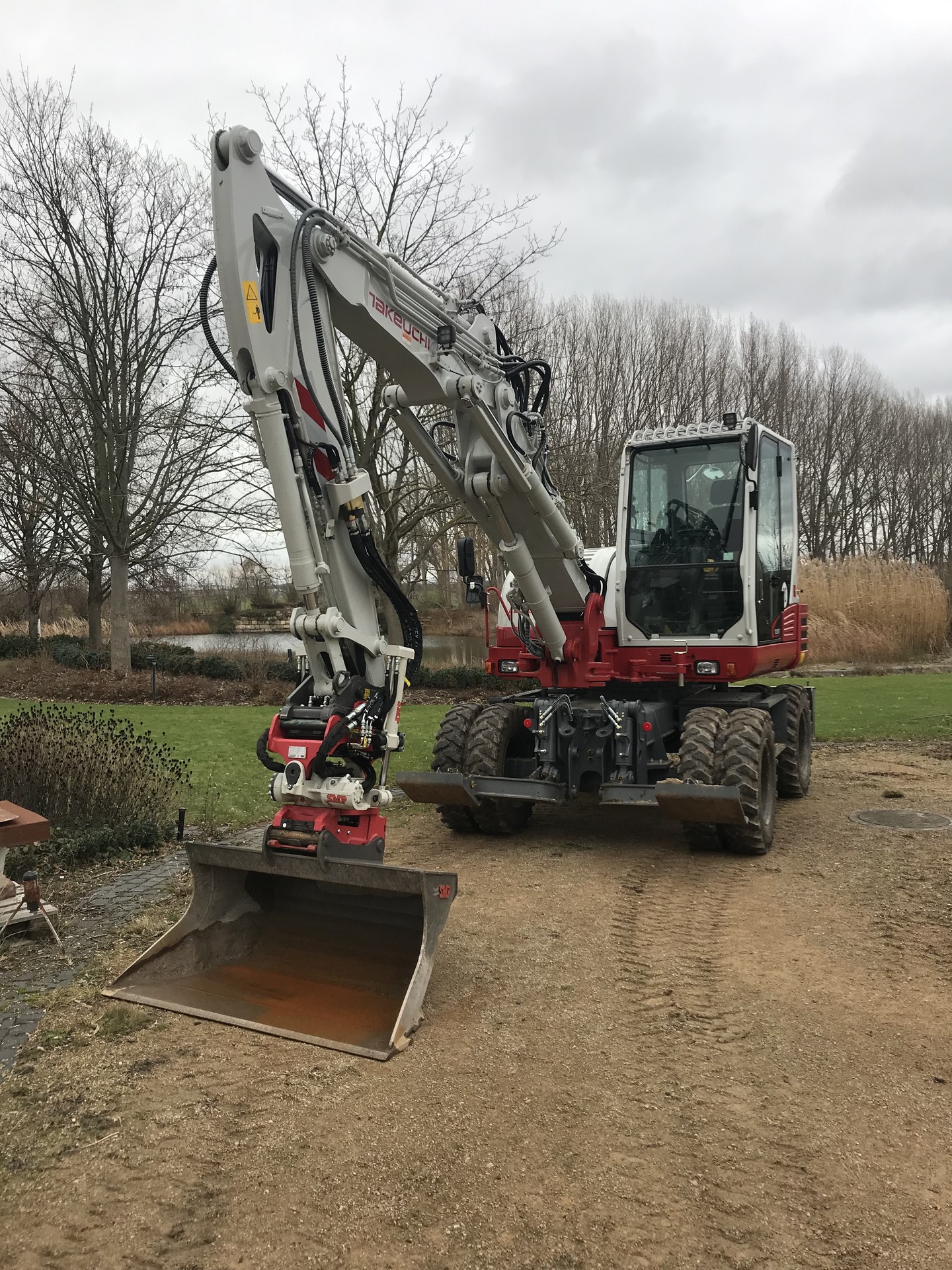

Ich habe nur eingeschränkte Erfahrungen mit TR, nämlich an einem TB295 (mit Schild + Pratzen). Dort verbaut: Normaler Stil (gibt meines Wissens nur diesen), SMP S45 Hardlock- Wechsler und SMP ST10 TR, ebenfalls mit S45 Hardlock. Durch das Sandwich ist die Aufbauhöhe für einen 10t Mobilbagger schon beachtlich (auch den Hardlock- Wechslern geschuldet). Ich hatte zuerst bedenken das der Stiel zu lang sei, da mir jeder Vertreter der alternativen Bagger- Hersteller in Kombination mit einem TR zu einem kurzen Stil geraten haben. Ich würde die Kombination aber wieder wählen.
Mit vollem Löffel bekommt man den Bagger seitlich zum kippen, hier bringt die Abstützung auch nicht viel. Mit umgedrehten Löffel (Quasi als Hochlöffel) und voll ausgefahrenem Arm hat man aber auch eine Reichweite die ich von einem 10t- Mobilbagger nicht erwartet hätte. Die Anwendung kommt bei mir aber selten vor und ich bezweifle dass die Rechweite mit kürzerem Stiel größer wäre. Ein guter Baggerfahrer sollte damit aber umgehen können. Viel interessanter ist die Reichweite zum ranziehen von Material und da hat man keinen Nachteil. Ein wirklicher Nachteil von dem hoch aufbauenden TR ist die geringere Überladehöhe bei herangezogenem Stiel, das dürfte bei den größeren Baggern aber kein Problem sein.
Ein weiterer Nachteil des TR ist die geringere Dynamik bei Ladearbeiten. Besonders beim drehen merkt man dies deutlich. Deswegen würde ich das extra- Gewicht des zusätzlichen Wechslers in kauf nehmen, da ich den TR schnell abbauen kann und dann eine sehr leichte Variante habe. Deswegen halte ich auch einen fest verbauten Powertilt (Standard für den TB295) für nicht besonders glücklich.
