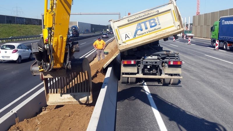

Noch ein Vorbild, 3 Km Mittelstreifen am AK Kaarst verfüllen. Erst wolten die das vom LKW runter nehmen und dan Planum ziehen. Ich habe vorgestellt, nim 8x8 Seitenkipper (weil die höher sind), belad die in der Mitte, und kipt seitlich ab. Und Ich 'fahre' den Planum mit gedrehten Löffel rein...3 Km in 3 Tage :D
Super Bilder,
Im Straßenbau, oder Erdbau, ist ein Tilt super.
