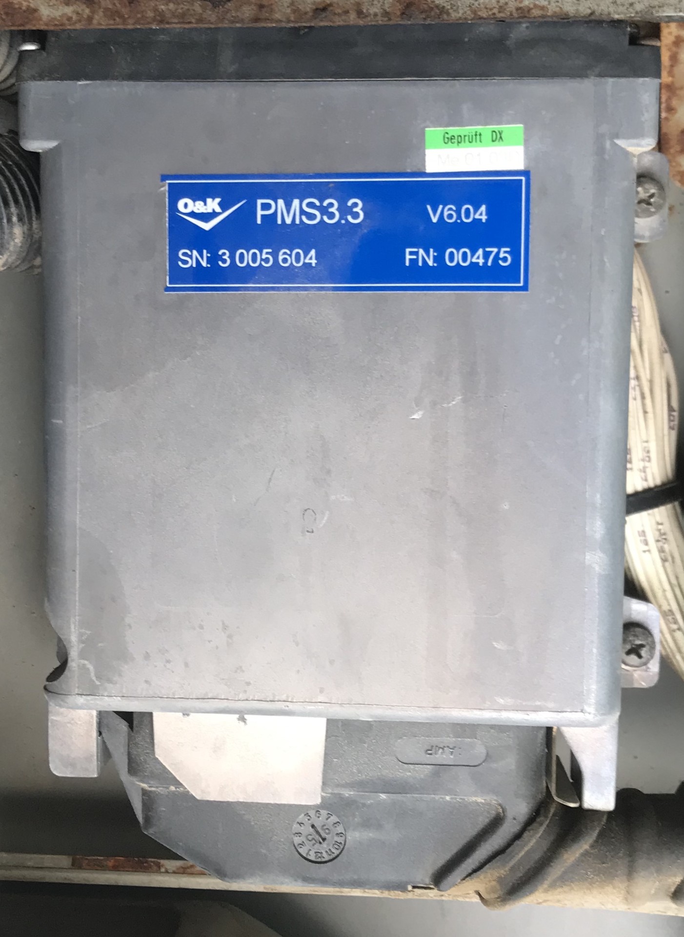

unser ansonsten sehr zuverlässiger O&K MH City (2003 / 9500Bh) überrascht neuerdings mit einem Problem der Elektronik. Beim gewohnten Startvorgang ertönt der normale Warnton und es leuchten auf dem Panel (fast) alle LEDs und alle Kontrolllampen auf. Sie lassen sich aber in Schlüsselstellung 1 nicht mehr bedienen. Beim Starten bekommt der Magnetschalter zwischen Zyl. 3 & 4 keine Spannung. -Bei abgeklemmtem Mangetschalter und kurzer Gabe von Fremdspannung über Kl. 15 startet der Motor anstandslos. Hydraulisch-mechanische Funktionen und Wippschalter arbeiten. Die Elektronik bleibt allerdings stur und leuchtet weiter in voller Ausdehnung. (Keine Reaktion auf Tastendruck; Blinker, Lampen, Regler, etc. o.F.) PMS ebenfalls ohne Funktion. Sekundärsteuerventile an den Bedienhebeln sind ebenfalls o.F. 🙄
Fehlersuche: Alle Anschlüsse in der Kabine trocken und offensichtlich unbeschädigt; Batterien von 2 Monaten neu; zuvor nicht fremdgestartet; keine Schweißarbeiten, etc.
Wer kann mir behilflich sein, bzw. wer kann Bedienpannels, Platinen, Steuergerät, etc durchmessen; oder, wer kann Schaltpläne besorgen?
Das Steuergerät ist ein O&K PMS 3.3 / V6.04 / SN: 3 005 604 / FN: 00475, Die Hauptplatine im Bedienpannel ist eine Siemens.

soweit ich das System verstanden habe ist das PMS für die beiden Pumenleistungssteuerung zuständig und nicht für Display und Anzeigen.
Unter dem LCD Display befindet sich eine Platine welche reglmäßig stirbt wegen Umdichtigkeiten am Kabinen-Dach.
Wer dir am besten helfen könnte  wäre wahrscheinlich schnädderle in diesem Forum.
