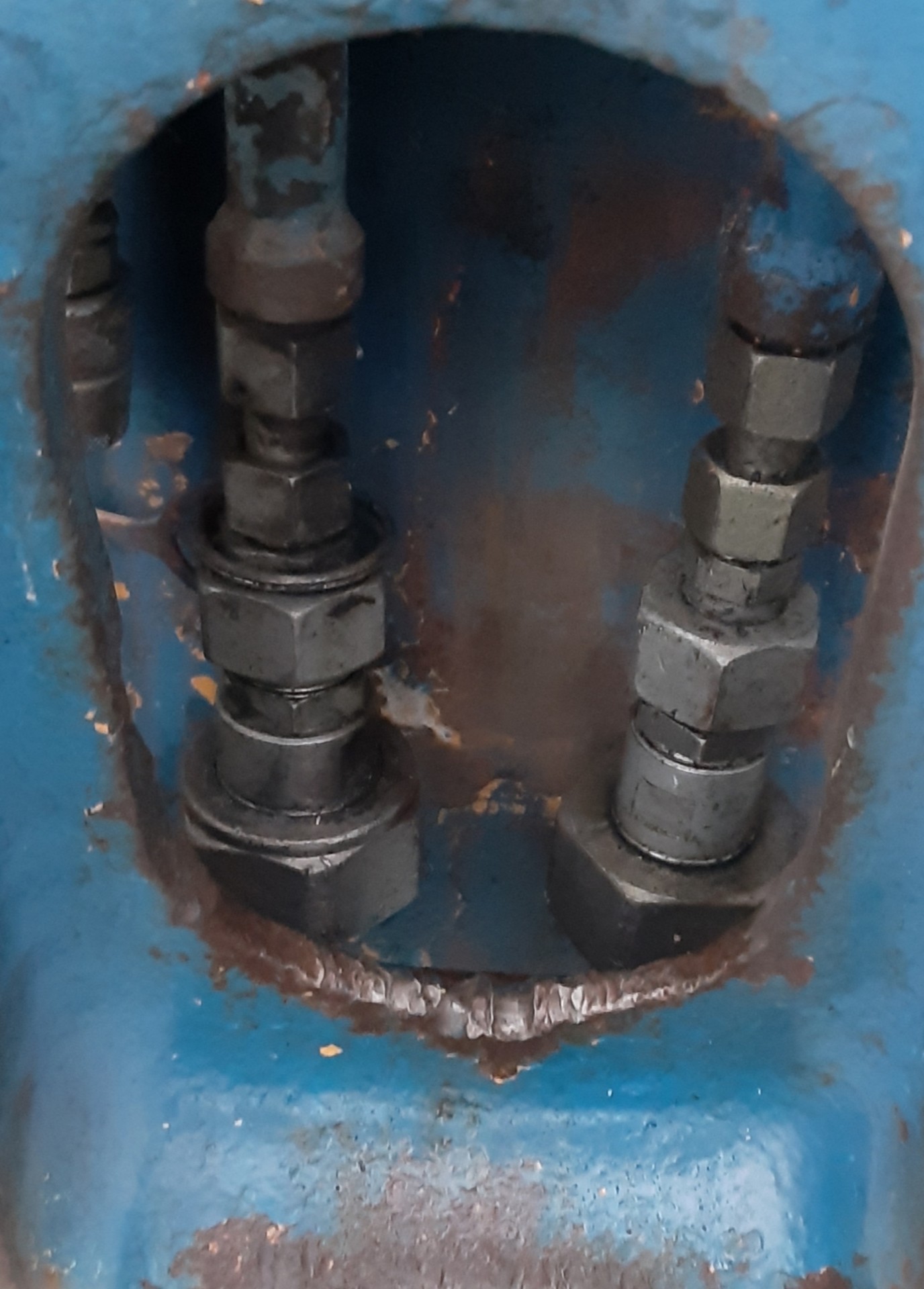

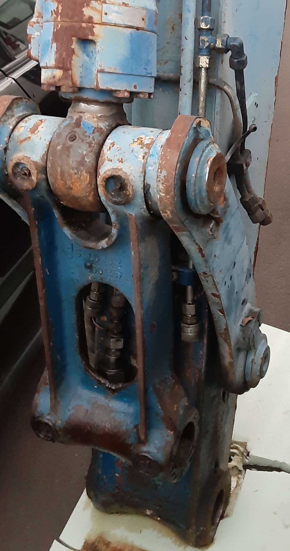

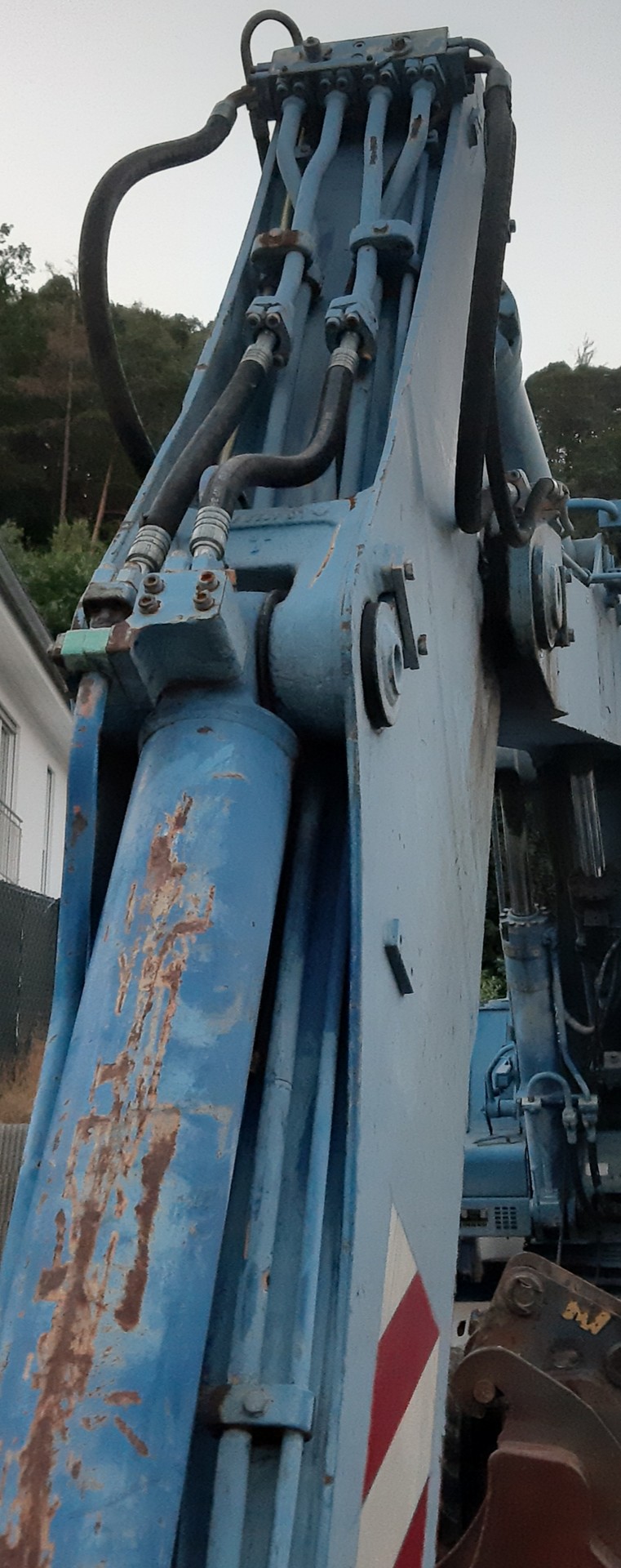

Ich orientiere mich meist an der Rücklaufleitung, weil die m. E. einfacher zum Feststellen ist.
Auf den ersten Blick hast du nur div Greiferanschlüsse. Sind für die Grösse von Bagger recht klein um einen Hammer dran zu hängen. Hast du in deiner BA kein Hydraulik Plan?
