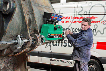

Es gibt mehrere Firmen die mobile Bohrungsaufarbeitungen anbieten. Dabei können die Bohrungen mittels einer speziellen Schweiß-und Ausspindelvorrichtung aufgearbeitet werden (1.: Bohrung sauber ausdrehen; 2.: Bohrung aufschweißen mittels Vorrichtung; 3.: Bohrungen auf Endmaß ausspindeln).
Vorteile: Originalmaße bleiben erhalten, keine Bauteilschwächungen, Bohrungen zu 100% zueinander fluchend (nicht verkippt zueinander ect.)

Mit speziell ausgerüsteten Service- und Montagewagen führen wir mobile Bohrarbeiten sowie alle weiteren damit verbundenen Arbeiten vor Ort auf Ihrer Baustelle durch.
Dadurch werden Reparaturaufwand und Ausfallzeiten auf ein Minimum reduziert, unnötige Kosten für Transporte und Montagen entfallen.
Informationen
Vom Wansor-Team werden die aufzuarbeitenden Bohrungen von ø 45 mm bis ø 450 mm maschinell mit hochwertigem Werkstoff zunächst auftraggeschweißt und danach auf das notwendige Maß ausgespindelt H7 . Nach beendeter Aufarbeitung können Originalersatzteile des Herstellers wie Lagerbolzen und -büchsen eingesetzt werden.
Ob horizontale oder vertikale Spindelarbeiten: alle Aufgaben werden in kürzester Zeit mit unseren mobilen Werkzeugmaschinen erledigt.
Wir bohren selbstverständlich auch stationär in unserer hauseigenen Werkstatt. Alle weiteren Reparatur- und Wartungsarbeiten können Sie ebenso von uns erwarten.
