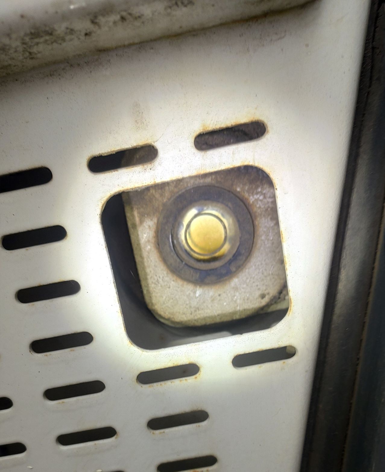

So. Tschuldigung hat doch ein bisschen länger gedauert. Gestern Wasserpumpe rausgefriemelt. Ging mit meinem Hobby-Werkzeug so lala. Dafür habe ich jetzt eine Service-Öffnung mehr am Unterboden.
Super, danke dir. Hab mir schon gedacht, dass da eigentlich ein Schauglas sein sollte und meine Konstruktion nicht „serienmäßig“ ist.
Da ist wohl irgendwann mal was gebastelt worden. Es funktioniert zwar alles aber dass man den Stand vom Hydrauliköl nicht prüfen kann ist ja leider keine Dauerlösung.
Seh ich das richtig, dass unter dem Bauteil mit dem Schauglas nochmal eine runde Mulde/Vertiefung ist, oder ist das ein Schatten? Lässt sich so leider nicht genau erkennen.
Kein Problem. Versprochen ist versprochen.
Ne Mulde ist da aber nicht drunter. Nur Dreck und Schatten 😅

Hallo zusammen, ich konnte das Mysterium um die gebastelte Abdeckung lösen. Nachdem ich einen Zylinder neu abgedichtet habe und der Teil des Öls, der beim Ausbau verloren geht, raus war….Tadaaaaa
Es ist keine gebastelte Abdeckung sondern ein Ölschauglas! 🙂
Es war vorher einfach zu viel Öl im Tank und dadurch sah das Glas, dass sowieso schon leicht getönt ist, immer schwarz aus. Nach dem Einbau des Zylinders habe ich erst mal alles wieder langsam getestet und dann die Überraschung entdeckt. Jetzt passt auch der Ölstand 🙈
Danke nochmal an alle, die an meinem „Problem“ mitgeholfen haben.
