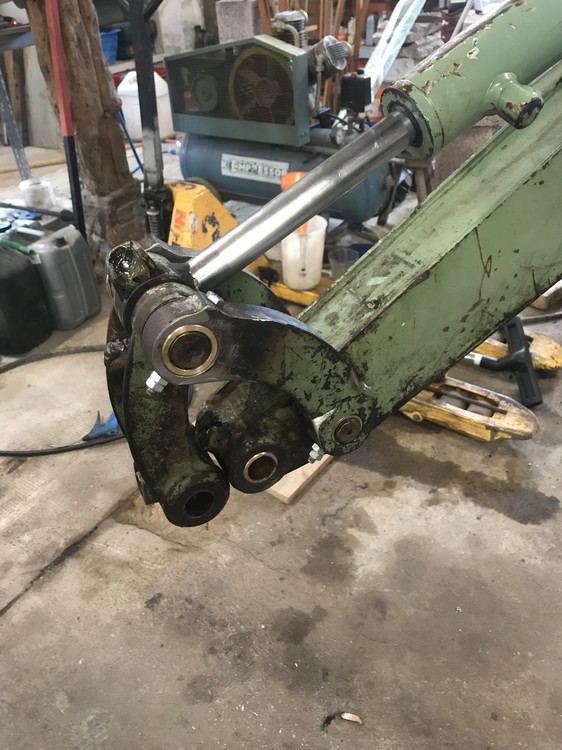

Ja, wenn man sich selbst helfen kann ist immer gut :) und defekte Buchsen kann ich von Berufs wegen schon nicht leiden... zumal eine Büchse innerhalb von 3-4 Minuten von der Drehbank fällt und ich nicht mal dabei sein muss.. :D
der Rest an Buchsen wird im Laufe des Jahres gefertigt, wahrscheinlich gleich 2 Sätze. Hab vor Jahren mal n großen Posten RG7 gekauft, das kann auch mal verarbeitet werden :D

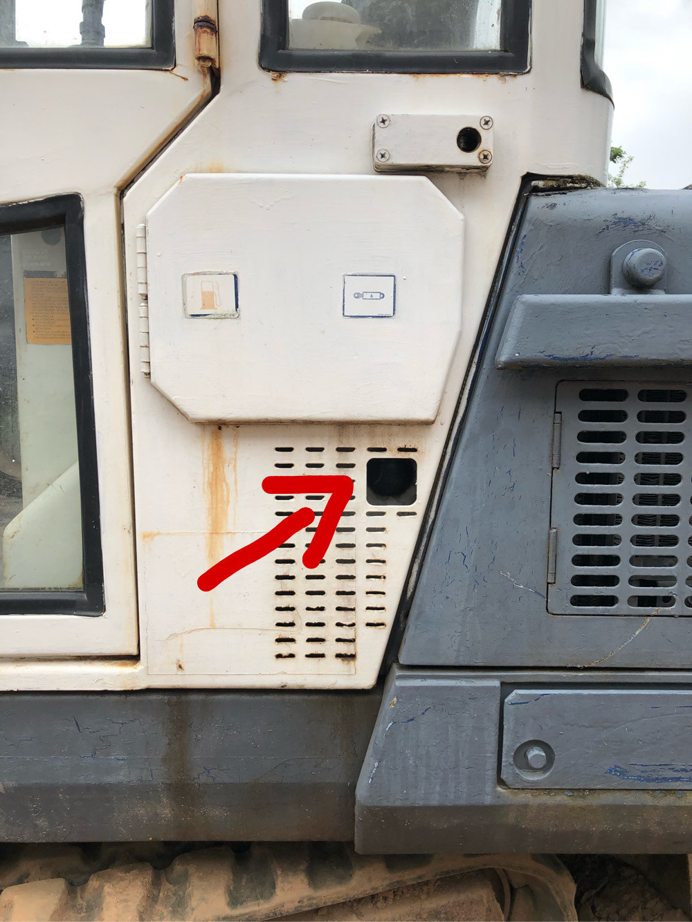

Hallo ihr KX41 Fahrer,

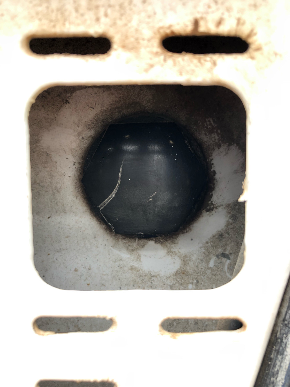

könnte mal jemand bitte ein Bild vom Schauglas fürs Hydrauliköl einstellen? Bei mir ist an der Stelle so ne komische Kunststoffmutter und ich kann dort nix ablesen. Würde gerne wissen, ob da irgend ein Vorbesitzer mal ne billige Abdichtlösung gebastelt hat oder ob man die Kappe abnehmen kann und das Schauglas eventuell darunter liegt.
wäre super, wenn mir jemand von seinem KX41 Generation 1 ein Foto zum Abgleich machen könnte.
Bei mir sieht es so aus…
Foto kann ich nachher mal machen. Sieht auf jeden Fall so nicht richtig aus.
