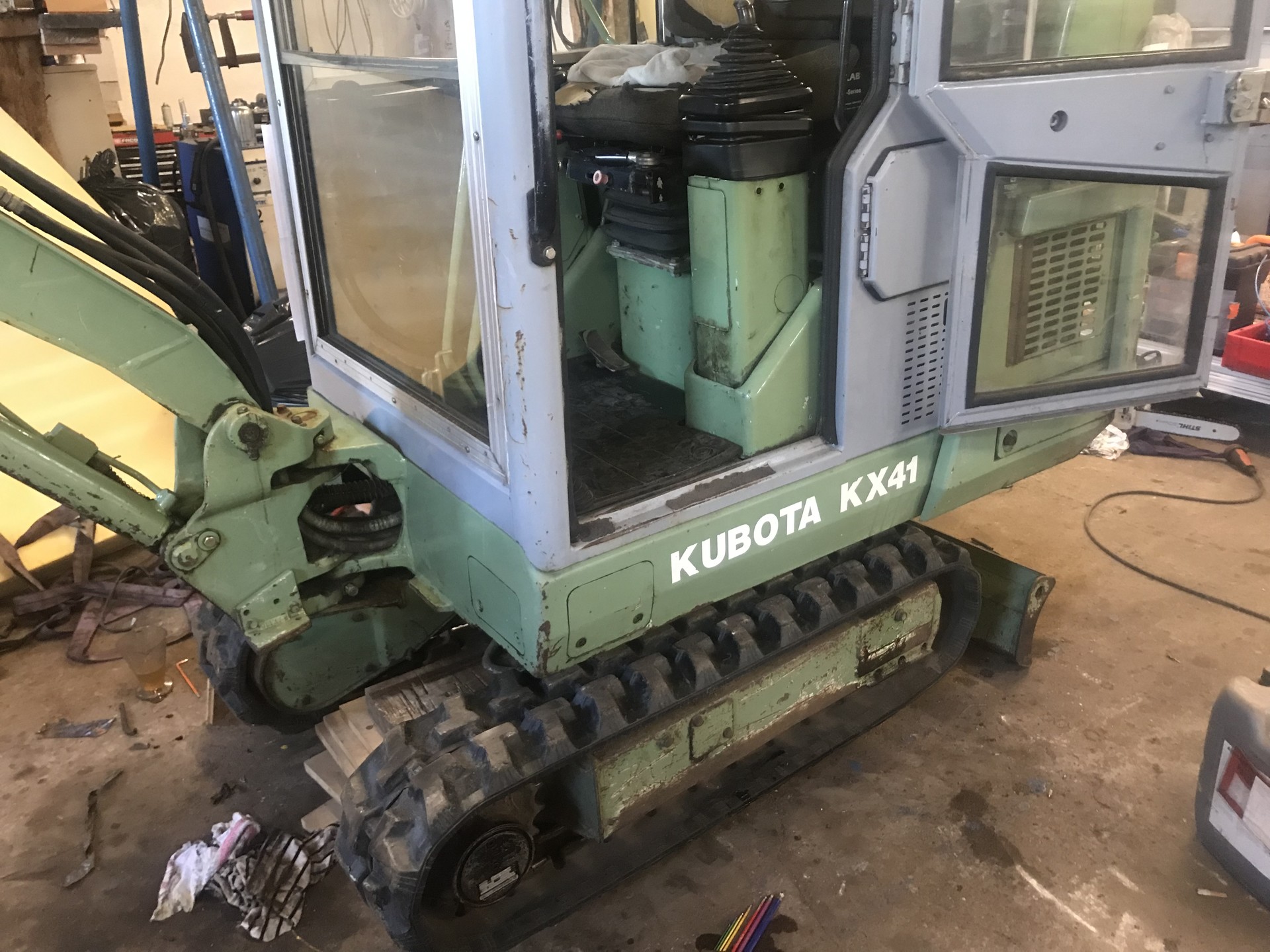

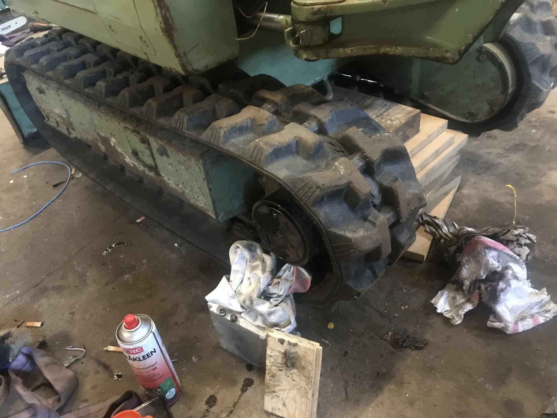

die fahrantriebe haben erstmal neues Öl, Ketten sind gespannt und Dichtungen für den Ausleger Zylinder sind bestellt.
Ich habe da noch eine Frage.
wenn er auf Standgas läuft geht der rechte Joystick nicht, egal in welche Richtung. Sobald ich das Standgas minimal erhöhe, 50-100 U/min, funktioniert er.
Ist das Verhalten normal?

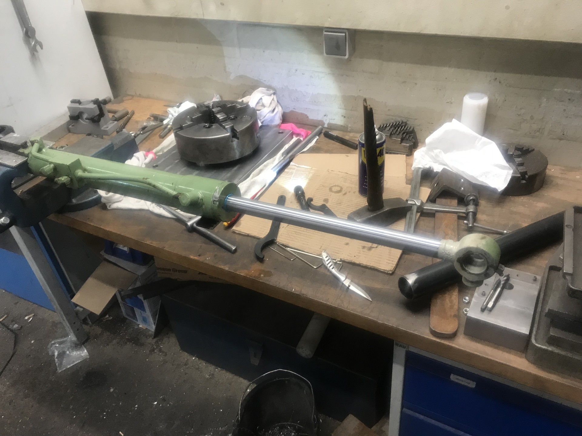

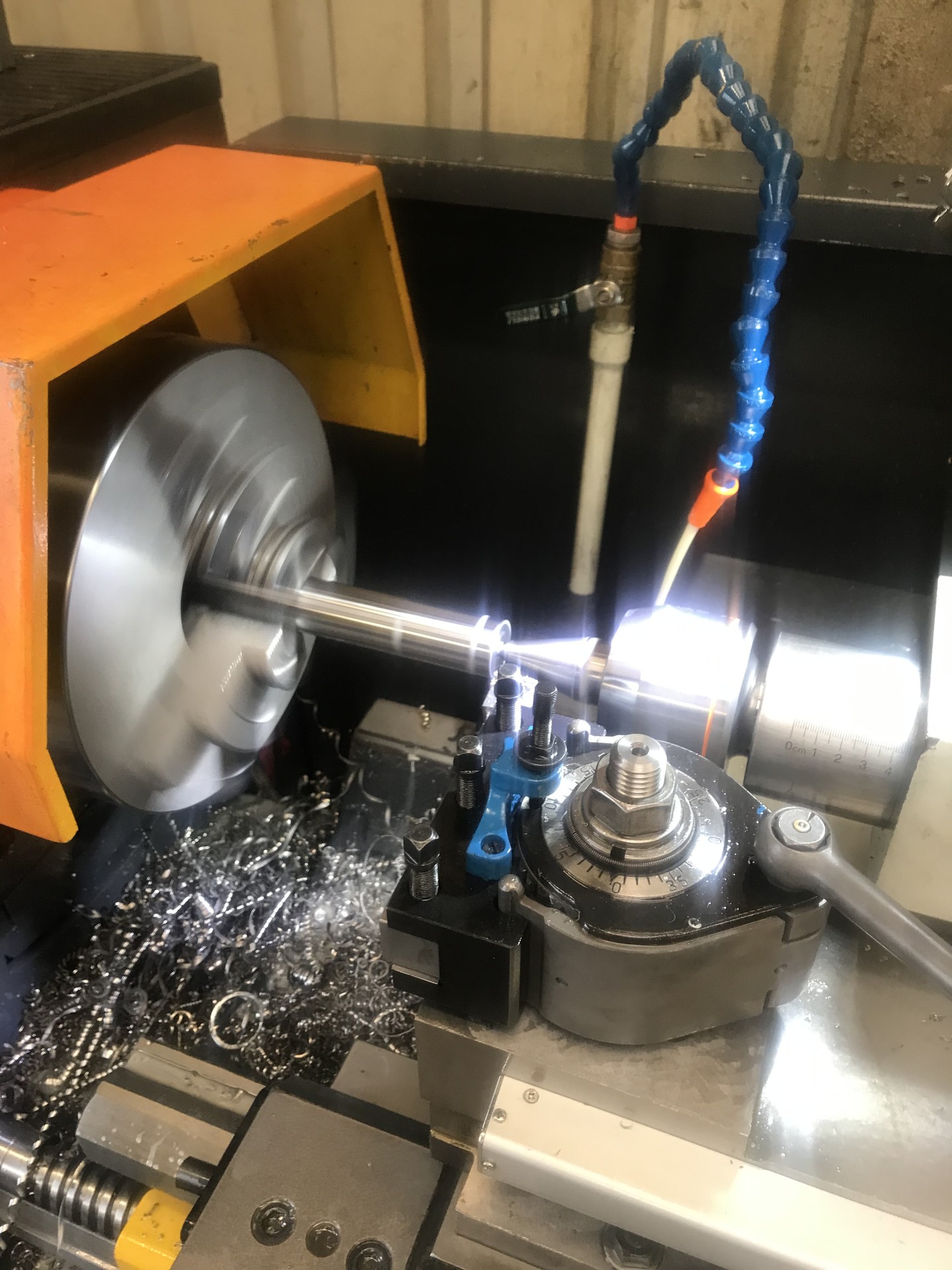

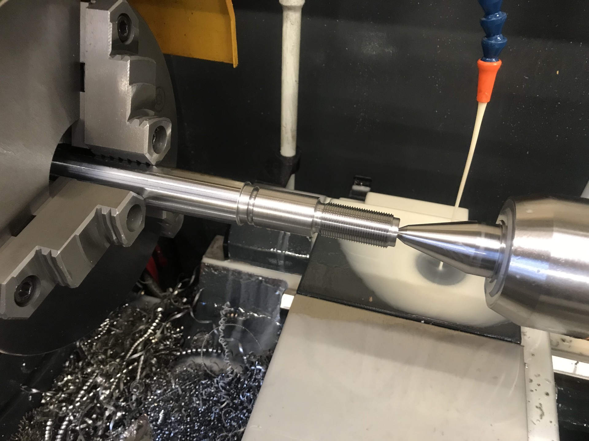

zudem habe ich mir einen neuen Kolbenstangenrohling bestellt, der Auslegerzylinder soll neu gedichtet werden und es befindet sich eine Riefe sowie ein, zwei Chromabplatzungen auf der Stange. Das wird dann gleich vernünftig gemacht.. Kolbenstange drehen und dann das alte Auge mit ner neuen Buchse anschweißen. Wurzel mit Wig, Decklage(n) MAG...

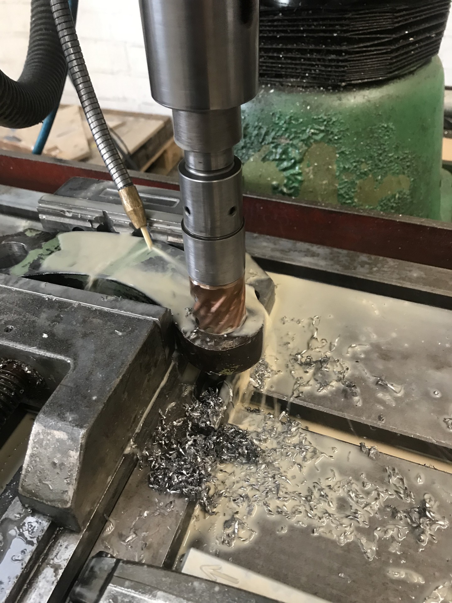

erstmal habe ich die gesamte vordere Kinematik „Löffel“ neu ausgebuchst und an den Stellen an denen werkseitig keine Buchsen waren auch welche eingesetzt. Als Material habe ich RG7 Rotguss verwendet. Die Bolzen habe ich aus 42CrMo4 gefertigt. Dank dem einfrieren der Buchsen hat das einziehen in den Arm gut geklappt, die Buchsen in den Einzelteilen habe ich in der Firma eingepresst.

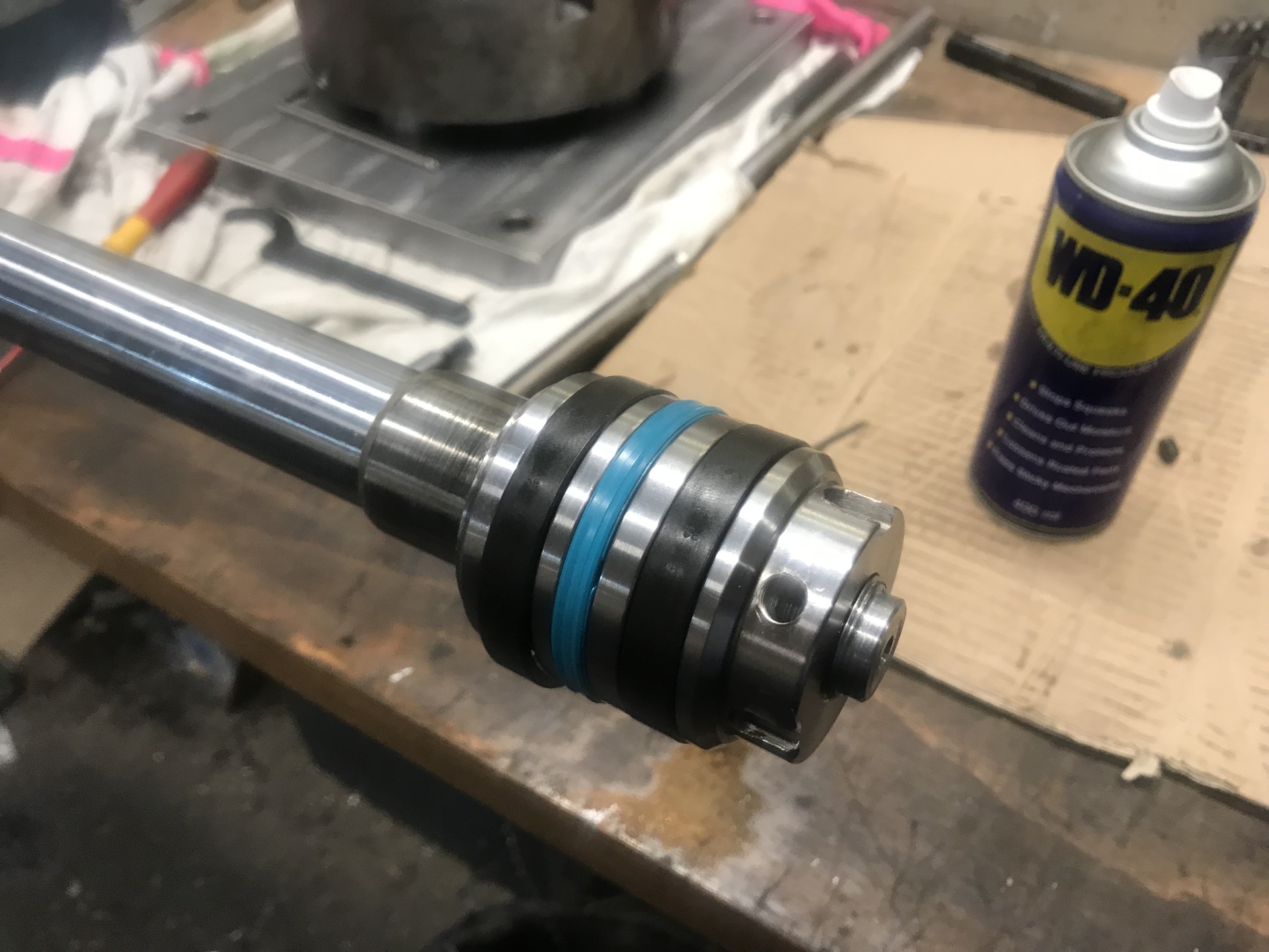

Danach kam der Auslegerzylinder an die Reihe und dieser hat eine neu gedrehte Kolbenstange und neue Dichtungen bekommen. Die alte Kolbenstange hatte eine sehr tiefe Riefe und 2 Abplatzer, da wollte ich nicht den neuen Dichtsatz riskieren. Zumal Kolbenstangen als Meterware ja gut verfügbar sind.
