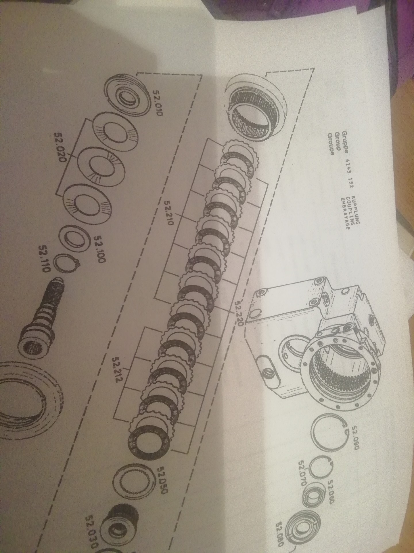

Sorry dass ich mich erst jetzt melde war die ganze Zeit verhindert erst mal vielen Dank für eure Antworten bin  heute nach dem Wechsel des Öls vom Getriebe letzter Woche ein paar Kilometer gefahren um zu sehen ob wieder mehr Öl im Getriebe sich befindet das kann ich verneinen das Problem besteht immer noch sobald der Bagger im rollen ist auf gerader Strecke läuft der richtig gut aber der kleinste Berg lässt ihn langsamer werden bis er stehen bleibt dann schalt ich in den kleinen Gang und schon geht's wieder aber das ist natürlich kein Zustand muss wohl einen Fachmann mal drüber schauen lassen wobei ich mir gut vorstellen kann dass das ein Problem der lamellen sein kann
Kann mir jemand sagen wie hoch der druck sein muss im schnellgang vielleicht kann ich den mal messen ?

Ok danke das heisst dann wohl anscheinend wirklich dass der kriechgang in Ordnung ist und der schnellgang wohl sehr wahrscheinlich die lamellen defekt sind oder?
Sorry dass ich so blöd Frage  aber ich kenn mich leider nicht so gut aus
