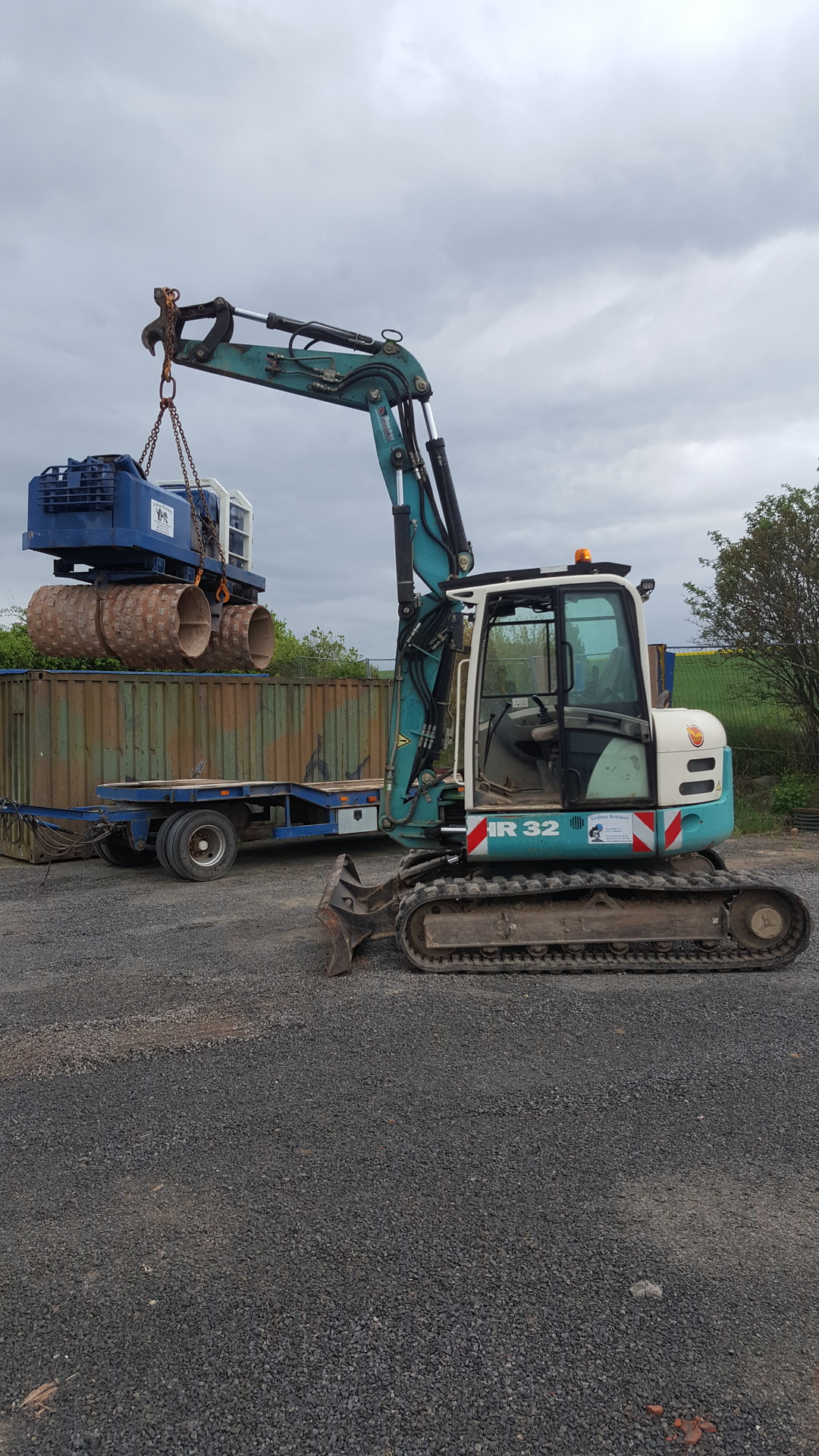

Einfach mal das Bild vergrößern. Die unteren beiden sind für den Greifer öffnen/schließen bzw drehen und der obere ist der drucklose Rücklauf für den Hammer

Der obere schlauch ist doch mit dem Löffelzylinder zum umschalten das würde doch bedeuten das der drucklose über ein Ventil des Löffelzylinders muss
Guck einmal genau hin. Da kommen 3 Schläuche auf den Stiel. Die 2 "Dünnen" sind einmal für den Löffel/Greifer auf/zu und Grabenräumer/Greifer drehen. Der "Dicke" ist der drucklose Rücklauf. Der hat nix zum umschalten drin.

vor 1 Stunde, Hump schrieb:
ist das vergleichbar zum HML25X  ?
Nein. Das eine ist ein mobiler und der andere ein Kettenbagger. Da ist es natürlich anders aufgebaut.
