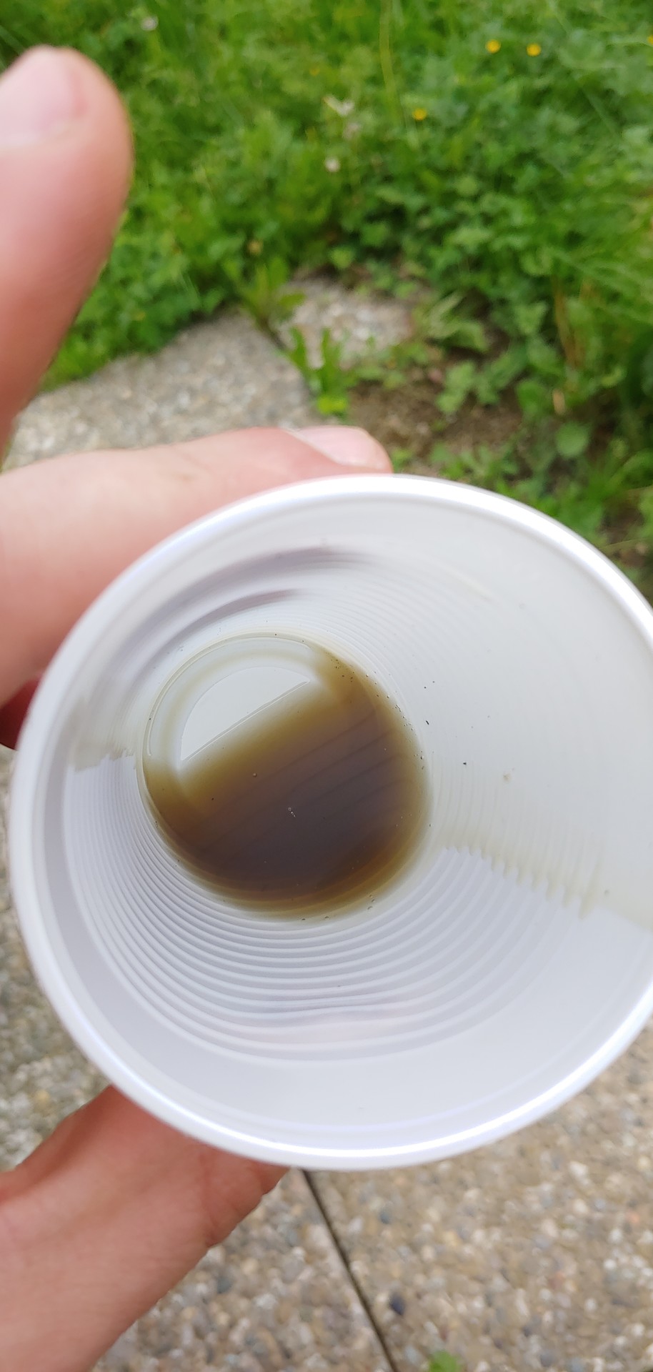

Hier mal vollständigkeitshalber ein Bild von einer kleinen Probe des Hydrauliköls.
Sieht etwas grünlich aus.
bearbeitet von Variable
Sieht furchtbar aus. Doktor nicht rum und hol die alte Soße raus.
Mit sowas willst du deinen Bagger doch nicht arbeiten lassen ?
Kaufe dir beim Händler einen Vor und einen Rücklauffilter. Wenn du sie in der Hand hälst findest du bestimmt auch den Einbauort.
Fahre vorher alle Hydraulikzylinder ein damit soviel Öl im Tank ist wie möglich.
Wenn du dir das nicht zutraust hol dir Hilfe.
Aber vom fotografieren wird dein Öl nicht besser😉
Viel Erfolg

Von meiner Maschine habe ich auch die Anleitung. Ich schicke dir aber trotzdem per PM mal meine Email. Bzgl. Öl-Wechsel lasse ich alles raus, wechsle den Ölfilter und kippe dann LIQUI MOLY Hydrauliköl HLP 46 rein, bis die Anzeige wieder in etwa mittig ist. Frage dann auch direkt bei Bobcat, ob ich dabei was beachten muss (die waren bisher ganz nett und hilfsbereit).
