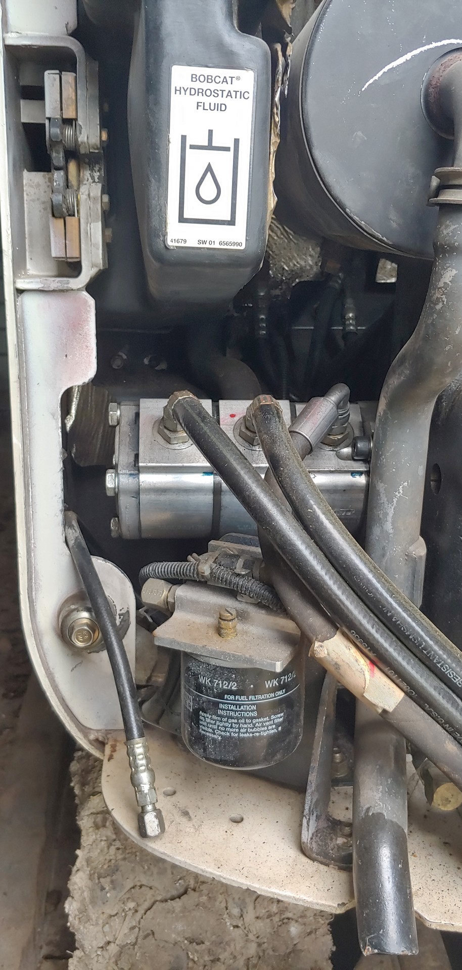

ich habe mich mit einer Bobcat-Niederlassung kurz geschlossen. Beim Bobcat-Öl (6563328), welches im Bobcat-Handbuch erwähnt ist, handelt es sich wohl um ELP46. Ich weiß zwar trotzdem nicht, ob der Vorgänger 100% ELP46 oder 100% Motoröl drin hat, aber sobald ich das restliche Öl herauslasse und komplett ELP46 einfülle, sollte dies (bei dieser geringen Vermischung) kein Problem sein.

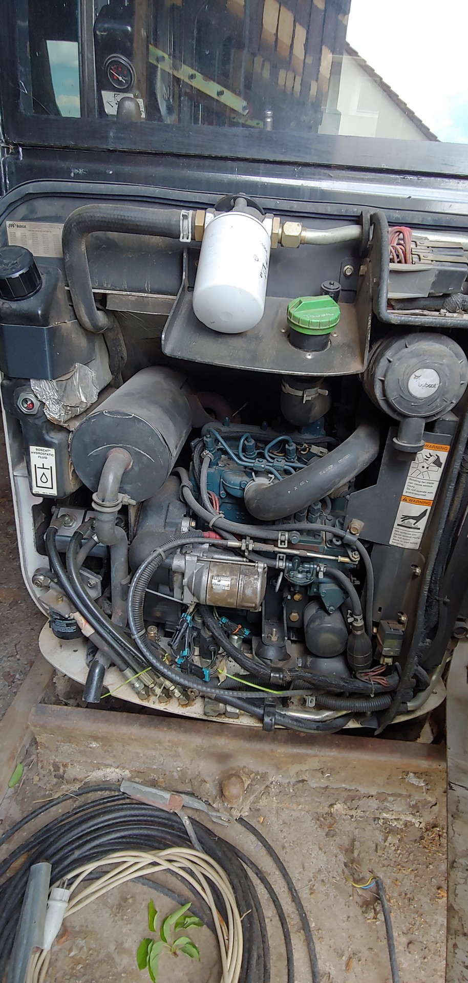

Bzgl. Ansaug- und Rücklauffilter: Wie ich im Motorraum sehe, ist hier nur ein Hydraulikfilter verbaut. Einen weiteren Filter für das Hydrauliksystem konnte ich nicht entdecken.
Bzgl. Ablassschraube: Ich habe unten links einen Schlauch gesehen, der vermutlich zum Ablassen des Öls gedacht ist, siehe Foto. Wollte hier eine Öl-Probe entnehmen. Lässt sich aber vorerst mit zwei Wasserpumpenzangen nicht öffnen 🙂
Eine andere Frage noch nebenbei: Wie ich rechts sehe, hat der Hydraulikkreislauf einen eigenen Ölkühler. Für das Motoröl habe ich keinen separaten Kühler gesehen. Ist das normal, oder hab ich ihn evtl. übersehen?
