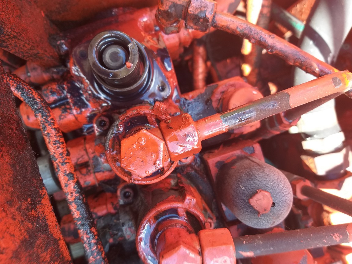

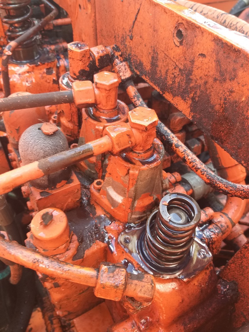

Ja, das sind die Kappen. Die 90grad Leitungen kommen von den Joysticks. Die Kappen müssten für Hub,Stiel und Löffelzylinder sein. Das gleiche sitzt so nochmal von unten. Einfach die Leitungen vom Stielzylinder verfolgen in welcher Flucht sie von vorne unter den Kappen angeschraubt sind. Dann die Kappe abschrauben. Achtung kommt ein bisschen Öl und es liegt ein O_Ring drunter.
Habe jetzt 2 Kappen geöffnet . Die wo die zylinderschläuche rangehen. Die Federn sind nicht gebrochen.
Macht es Sinn die anderen Kappen zu kontrollieren ?
Kannst du die Feder einfach so abnehmen? In der Mitte sitzt der Steuerschieber, den mal drücken ob man von der Gegenseite eine Federwirkung merkt. Die Federn halten den Steuerschieber in 0-Stellung wenn er nicht vom Joystick angesteuert wird. Wenn er auf einer Seite hängen bleibt könnte das Problem sein. So war es bei meinem Bagger.
