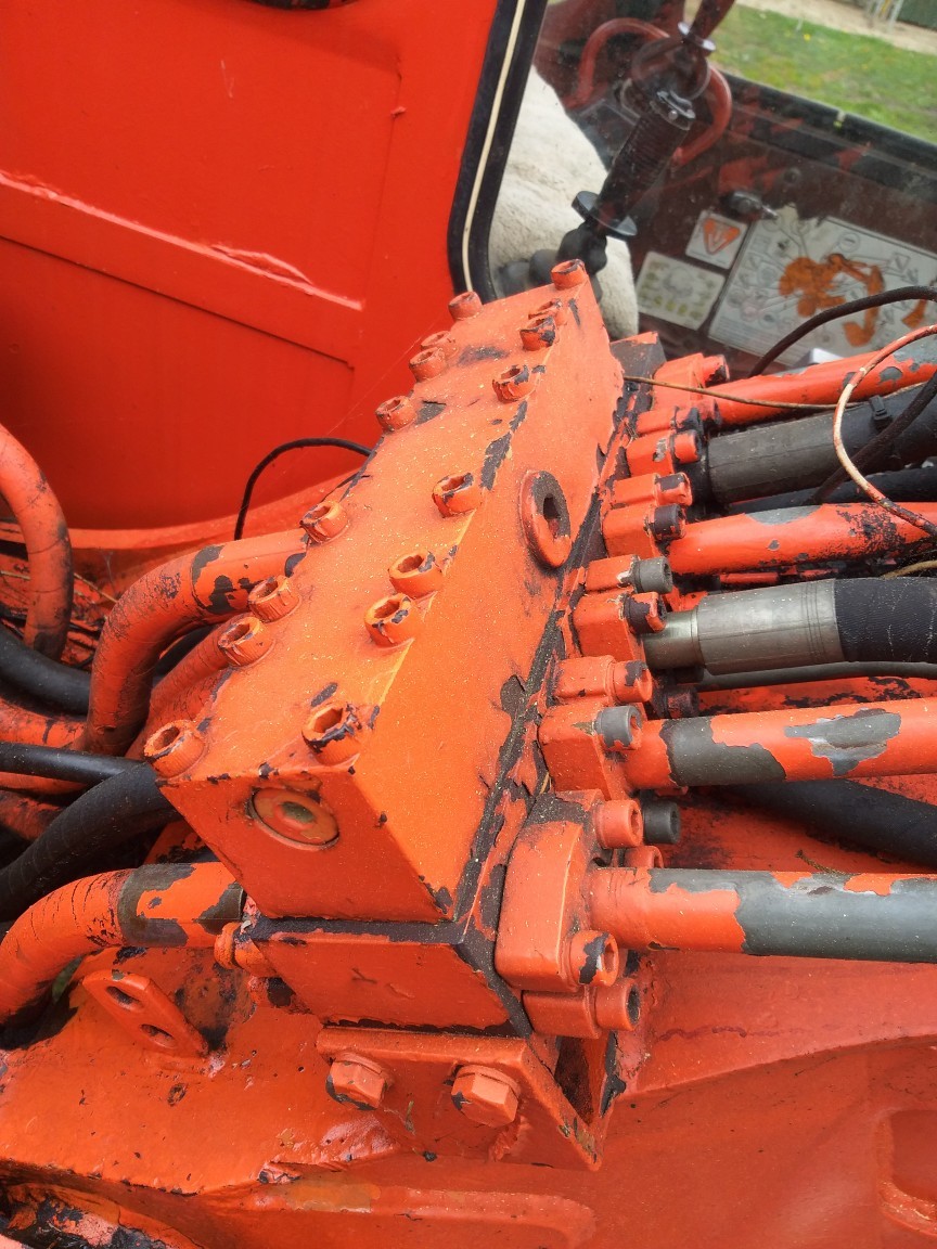

So sehen die bei einem aktuellen Bagger aus. Früher waren die rund darunter sitzen die Steuerschieber für die verschiedenen Funktionen.
In den Kappen sind die Federn, rechts und links vom Steuerschieber, die ich meine.

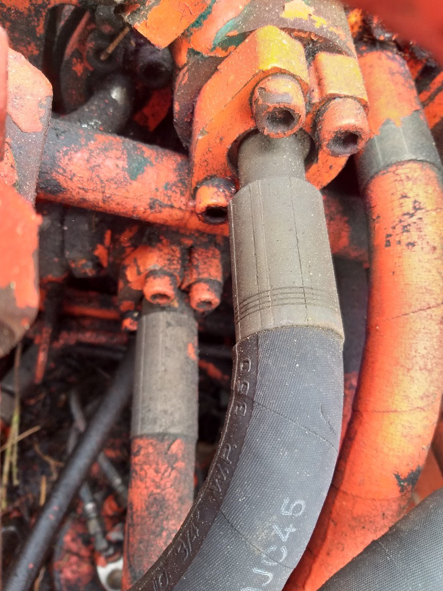

Hast du mal die Ventile für die Greifer Steuerung kontrolliert? Kann sein, dass sich eins verstellt hat. Diese sitzen am Stiel und sind zum sperren des Löffelzylinders für die Greifer auf und zu Bewegung.
Einfach den Schläuchen vom Löffelzylinders folgen, da wo sie an den Stiel gehen, sollte, wenn du eine Greifer Steuerung hast, eine viereckige Kiste mit einem Umstellhahn oder - vierkant sein.
Ich werde nachher Bilder einstellen, wo die Schläuche vom Zylinder rangehen.

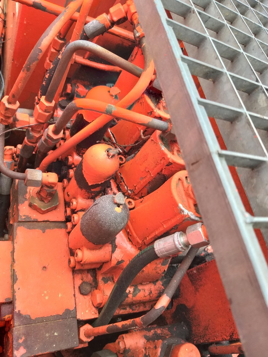

So,
Bild 2 , da gehen die Leitungen vom Zylinder dran. Und an diesem Block habe ich die Leitungen zum testen unten getauscht. Kann man den Kasten aufschrauben? Sind da die federn unter?
Bild 1, sind das die besagten Runden kappen?
