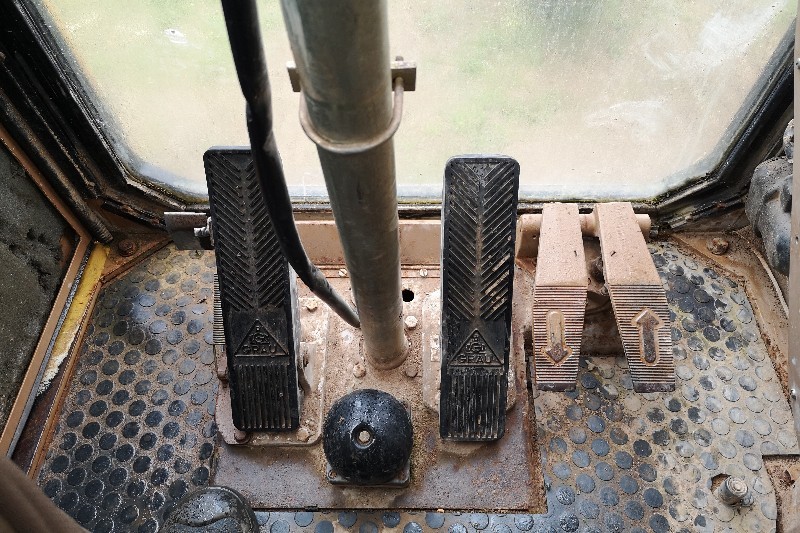

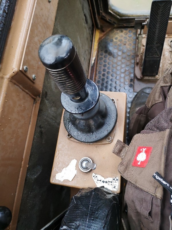

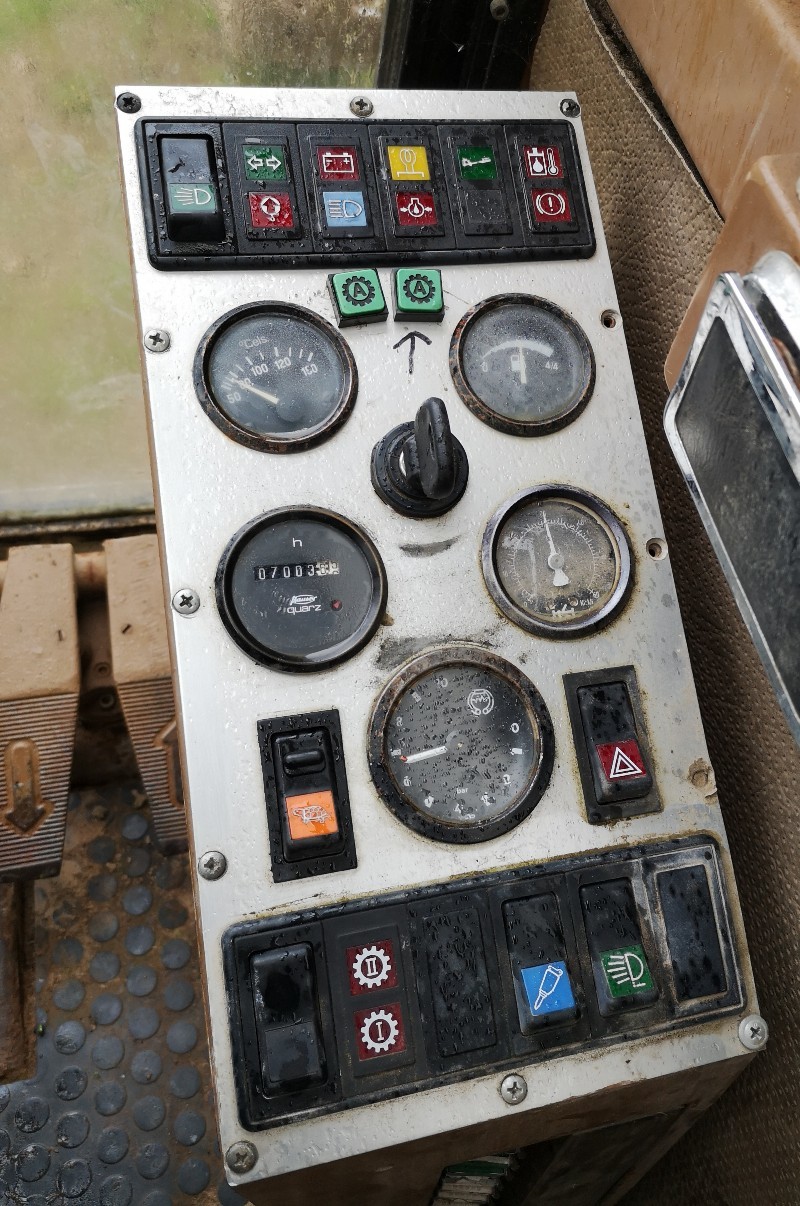

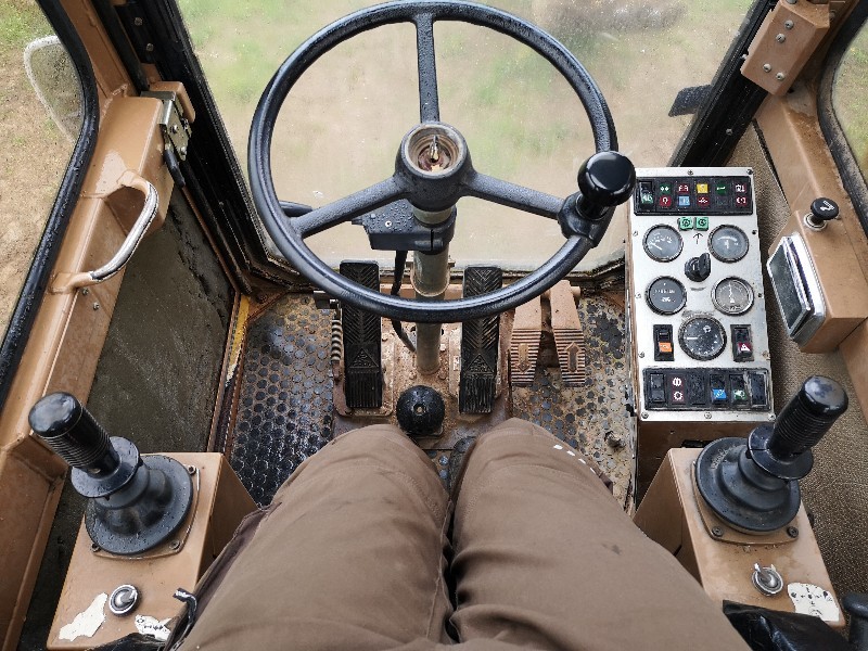

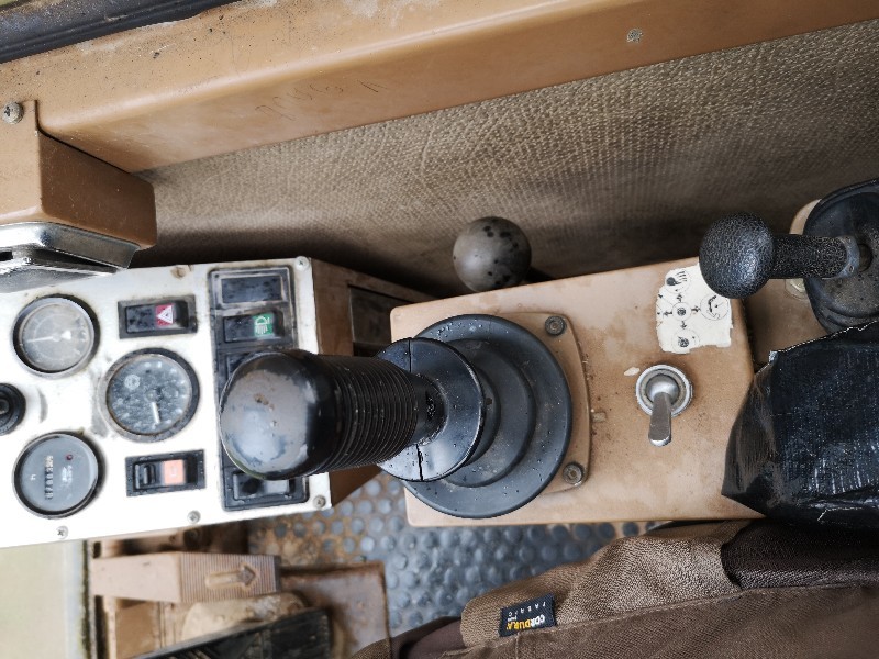

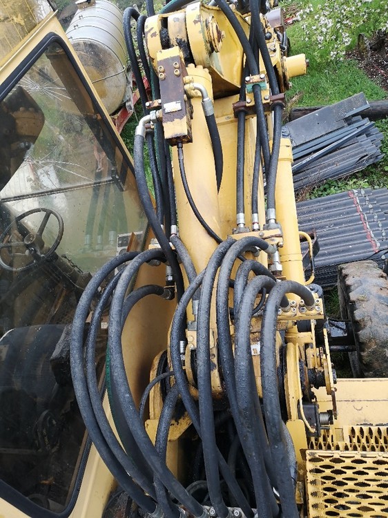

seit kurzem bin ich glücklicher Besitzer eines Eder M805, Baujahr 1990. Ich benötige ihn um meinen Hof bzw. Hofeinfahrt zu erneuern und als Bauhelfer für meinen Werkstattbau (Verfüllen, Niveauangleichung, Abwasser legen usw)
So weit, so gut. Leider gibt es genau für diesen Baujahrtyp keine Betriebsanleitung mehr.
Ich hätte die Frage wie man den Verstellausleger betätigt. Ich habe soweit alles durchprobiert, aber anscheind bin ich genau dafür zu doof...
Anbei ein paar Bilder wie es innen aussieht. Vielleicht hat ja ein eingefleischter Eder Fahrer genau den richtigen Tipp für mich, wie ich das Ding ans bewegen bekomme.

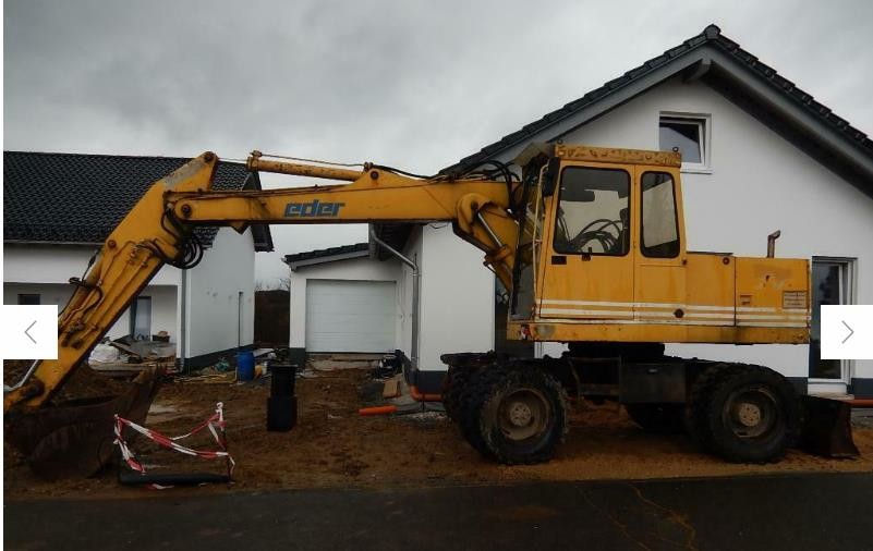

Verstellausleger? ich kenn nur den hier, der ist auch Bj 90 und wo willst du da was verstellen?
bearbeitet von Hump
Die erste Betriebsanleitung habe ich mir zugelegt, das ist aber leider die "B" Version. Ist moderner als meiner. Da wird der Verstellausleger da verstellt wo bei mir die schwenkbremse ist, sprich unten links das Fußpedal.
Es geht um diesen Zylinder:
ich kenn das nur noch vage, dass das umgebaut war, auf dem rechten Joystick, den man oben drückt und dann mit dem Joystick den Ausleger verstellen kann, um wieder "normal" zu arbeiten musste man nur den Knopf wieder drücken, dann war der Ausleger wieder umgeschaltet.
