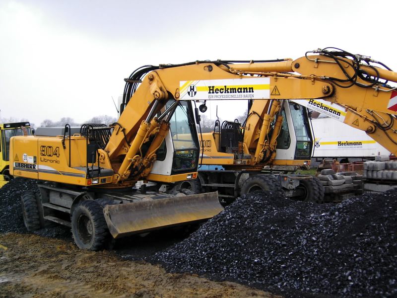

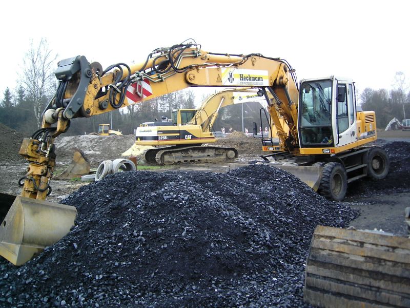

Hier ein Liebherr a904 B der an der Baustelle B67n arbeitet.

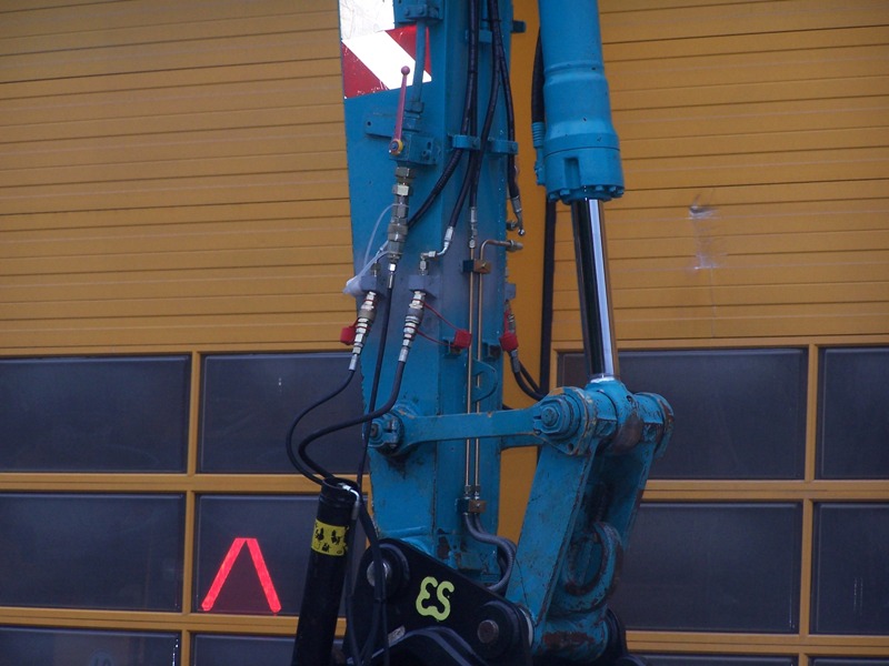

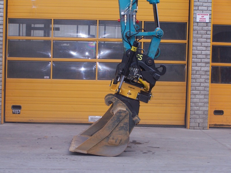

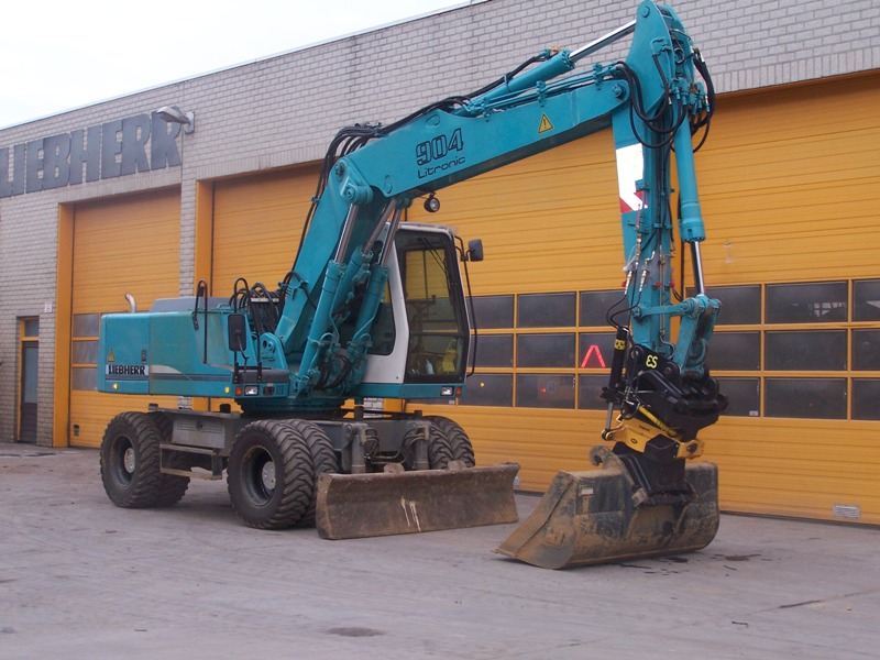

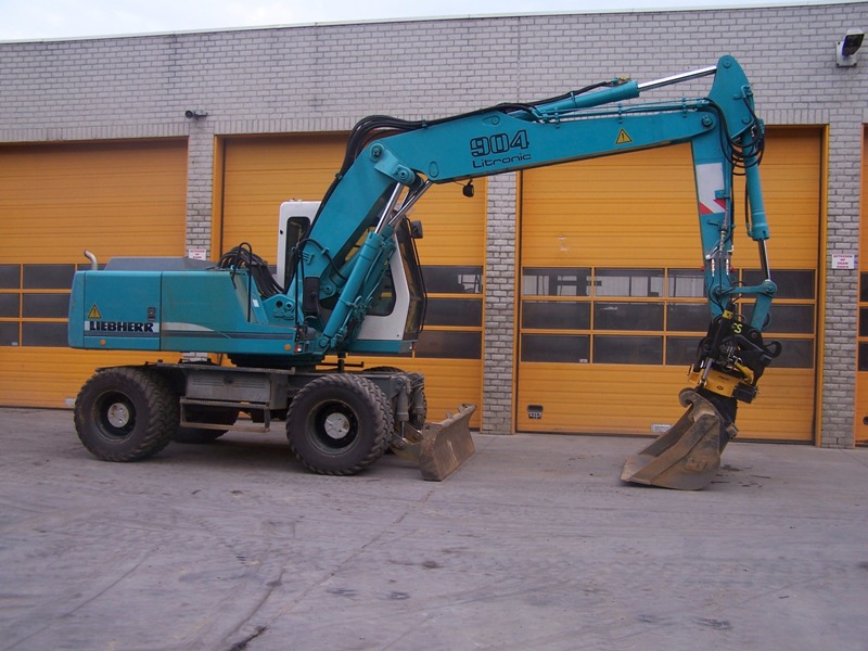

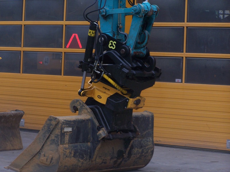

Anbei einen Liebherr A 904 Litronic mit Verstelausleger, 2200 mm Stiel, Eurosteel Hydr.SW und Verachtert/Engcon EC 20 rototilt mit Verachtert Grabenlöffel. Dieses Gerät von der Firma Eggen aus Landgraaf (NL) wurde importiert aus Deutschland (Bayern) und wird demnächst noch Gelb lackiert. Das Gerät ist von Baujahr 1999 und hat erst 6000 Std.
Bei Liebherr Händler Nemaasko wurde die Fahrgeschwindigkeit gesteigert auf 35 km/h, Rohrbruchsicherung am Stielzylinder montiert, Lehnhoff mech. SW ersetzt durch einen Hydr. SW von Eurosteel und die Verrohrung gelegt für den rototilt.
