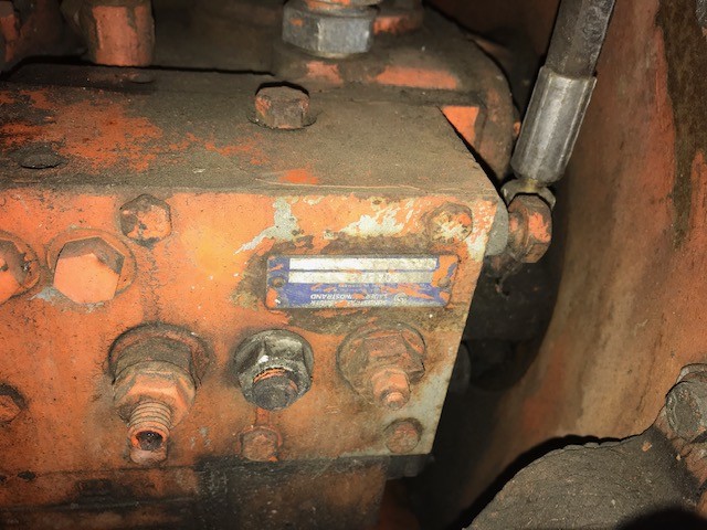

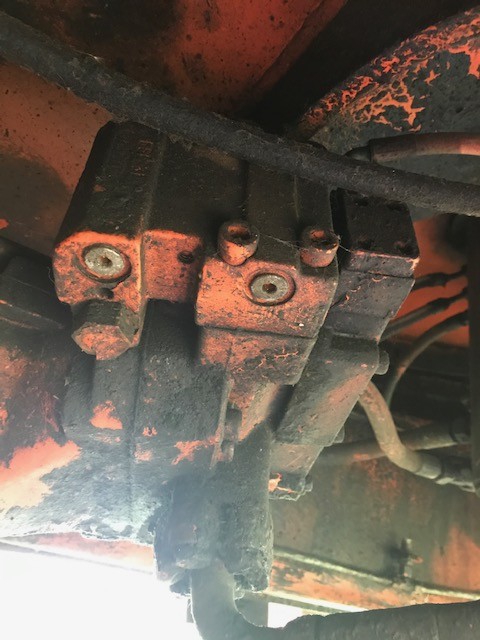

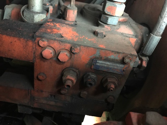

Da habe ich als erstes gesucht . Ich lege mich später drunter und mache Fotos .

Hallo Oliver,
schlechte Bilder, aber man muß die HD-Ventile demontieren, und durch Stopfen ersetzen, stopfen hast du nicht,also die Ventile lösen und versuchen,
ein paar Meter wird es gehen, bist du immer noch unsicher, dann den Hydromotor von dem Getriebe abschrauben und hängen lassen, aber auf die
Bremse achten sonst läuft er dir weg. normalerweise steht das alles in der Bedienungsanleitung, aber wo ist die nochmal?
