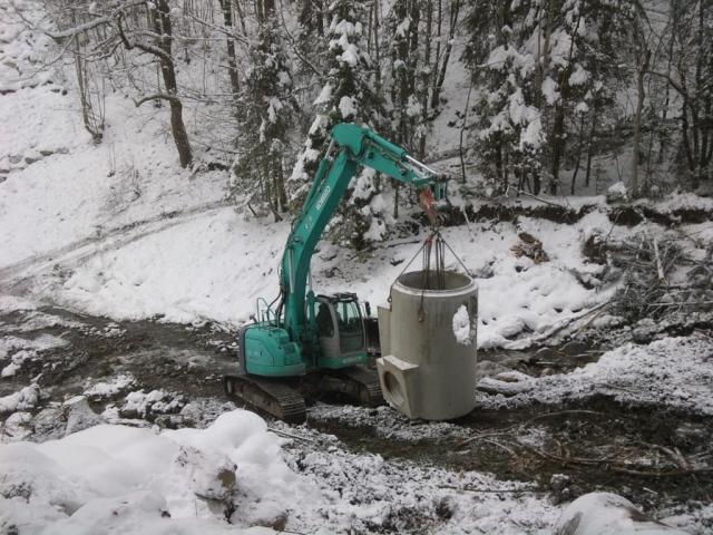

Schacht hat ca. 7to

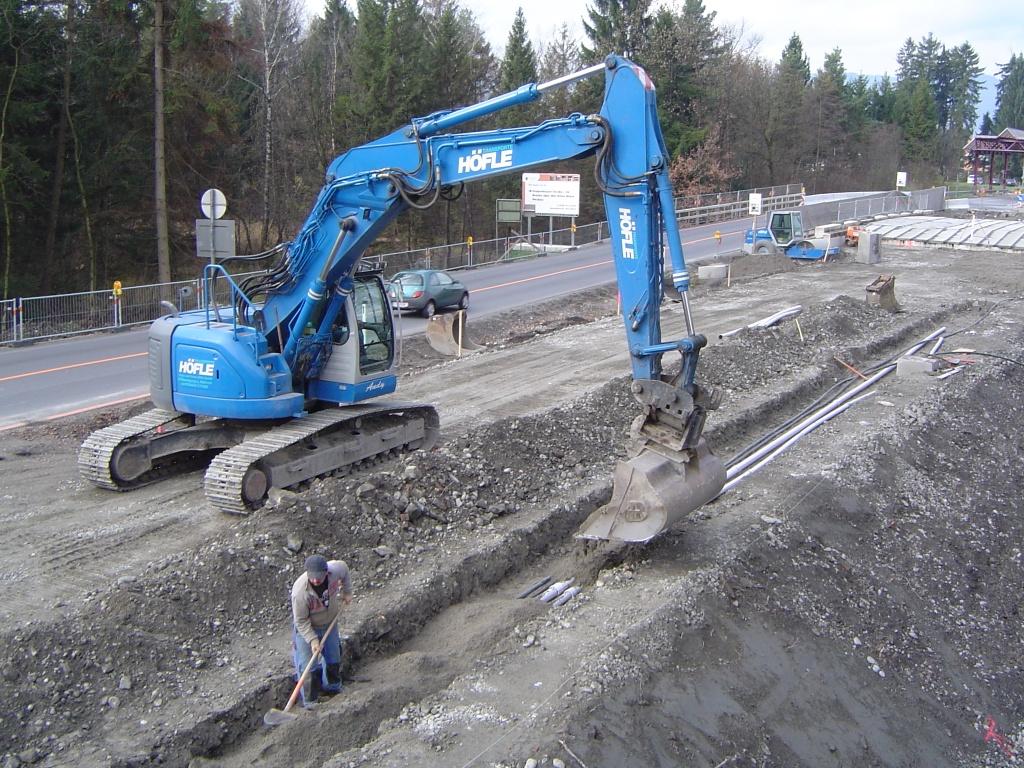

Weniger Hubkraft haben sie nicht, aber sie haben halt ungünstigere Hebelarme, und der Schwerpunkt ist auch anders.
Davon abgesehen ist das Schild aber keine Erscheinung der Kurzheckbagger, sondern wird immer öfter auch an größeren Baggern angebaut.
Bietet halt einige gute Vorteile, eben die Standsicherheit auf ebener Fläche und natürlich die Planierarbeiten.
Außerdem kann man sich halt öfters gut abstützen damit, zB wenn man eine Baugrube aushebt, und nochmal ein wenig über die (natürlich noch nicht fertige) Grubenkante fahren muss, und knapp dadrunter wieder Boden ist, dann kann man sich eben mit dem Schild dort abstützen.
Das ganze hat aber leider auch seinen Preis ...
