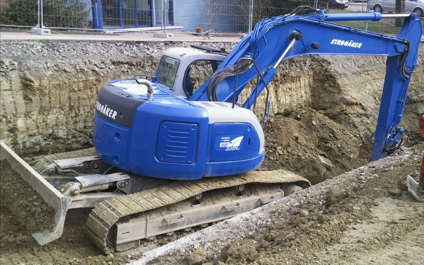

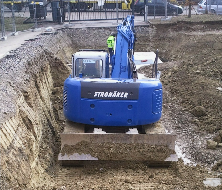

naja ich mein: wenn ich nen kurzheckbagger fahr, mit dem ich bis auf 30cm neben einer mauer oder hecke oder sonst was schwenken kann / muss,kann ich mit so nem zusatzgewicht in der form einer vollen windel nix anfangen. ich hab immer wieder baustellen bei denen ich kaum mehr platz wie 3 bis 3,5m breite hab und freu mich jedesmal wie klein bolle,daß ich da schwenken kann.was ich auch nicht versteh, daß es von der herstellerseite aus keine vernünftige lösung für das auspuffproblem gibt. warum baut man da einen auspuff der 90°nach hinten abknickt.schönen gruß an die garagenwand mit schwarzem strich und an die partiell verbrannte hecke.
ich möchte nicht falsch verstanden werden. ich fahr nen 235'er und bin hoch zufrieden mit meinem 'dicken' und freu mich auf meinen nächsten kobelco (hoffentlich den 260'er).aber ich finde ganz einfach,daß die konstrukteure sebst mal mit ihren baggern da fahren sollten wo es weh tut.
anbei ein zwei bilder
gruß
