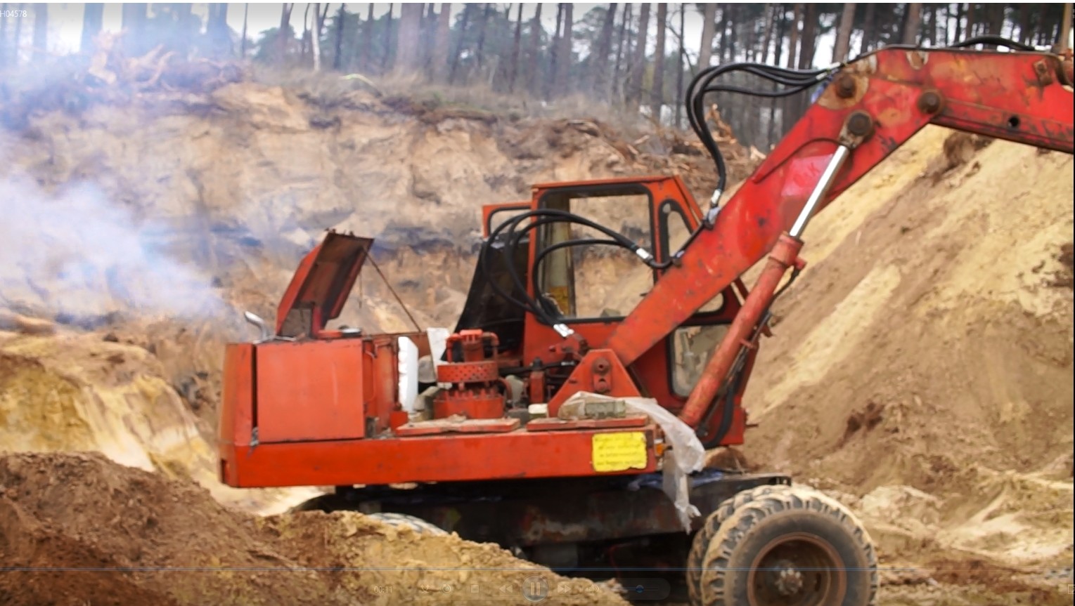

Nachdem alle Schläuche, Öle und Filter getauscht und die Stempel neu abgedichtet wurden, habe ich auf unserer Baustelle angefangen zu arbeiten. Der Motor springt sofort an und qualmt sogut wie garnicht. Gestern habe ich den Tank fast leergefahren, wobei der Motor plötzlich anfing, stark weiß zu qualmen. Heute habe ich nachgetankt, zumal ich hatte angenommen hatte, dass es am Sprit lag. Aber der Motor qualmte nach wie vor extrem und brachte kaum noch Leistung.

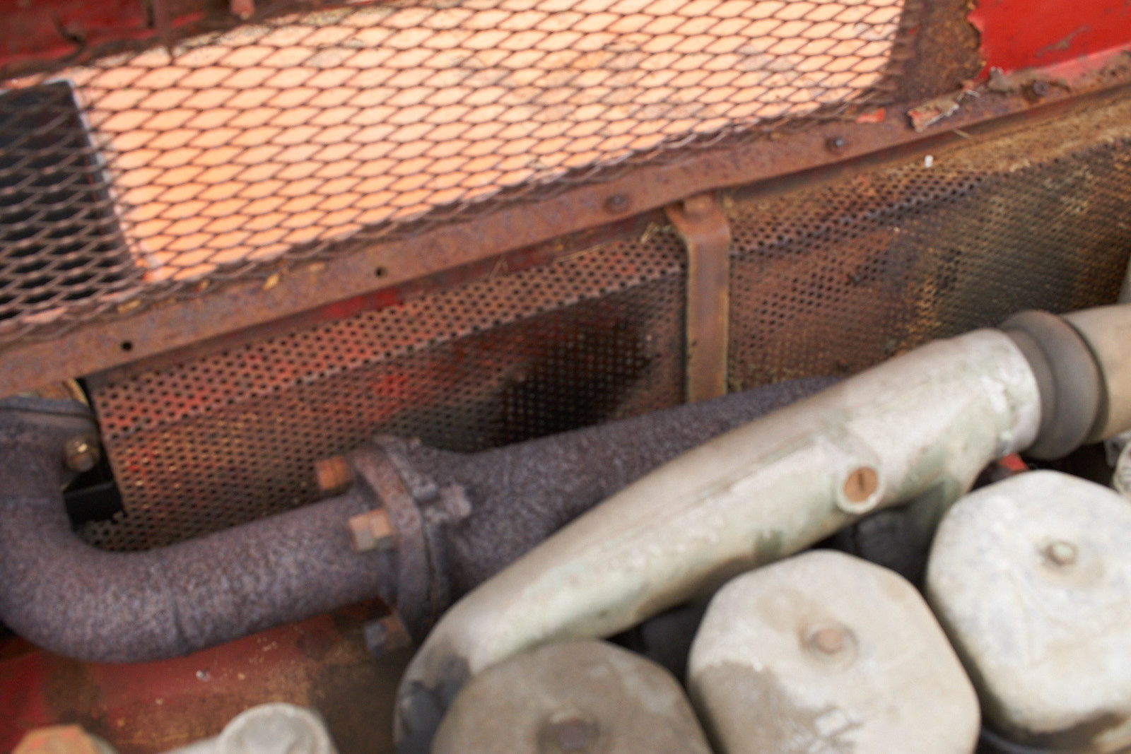

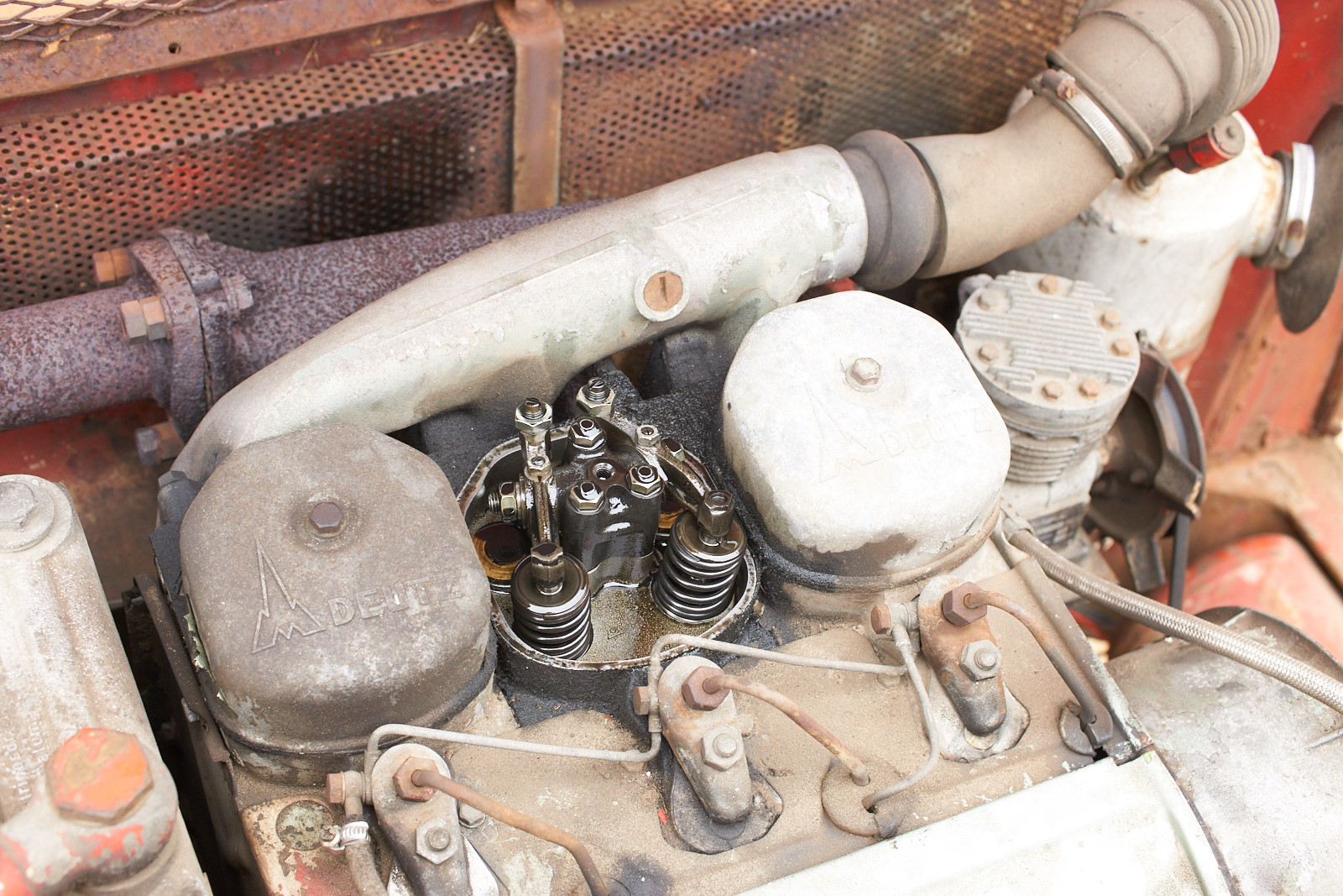

Im Motorraum ist der mittlere Ventildeckel im Bereich der Dichtung undicht. Zwischen Ansaug- und Auslasskrümmer ist an der hinteren Lochwand ein Ölfleck, als würde dort das Öl angeblasen.
Hier zwei Videos, die ich von dem Bagger gemacht habe:

riecht der Qualm nach Diesel oder Öl ?, musst aber mal hinten Platz machen , damit du siehst wo der Qualm herkommt.
Hallo Hermann,
es handelt sich offenbar um Diesel, denn nachdem ich die Kraftstoffleitung vom mittlerem Zylinder abgeschraubt habe, war das Qualmen weg.
dann mach mal die Düse raus und schraub sie aussen wieder auf die Leitung, und schau mal, ob sie fein Vernebelt und nicht tropft,
der Motor müsste aber auch stark genagelt haben oder ?
