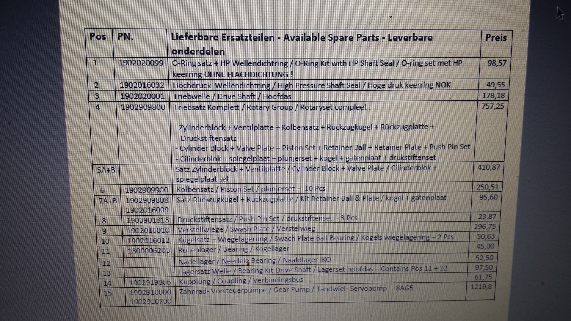

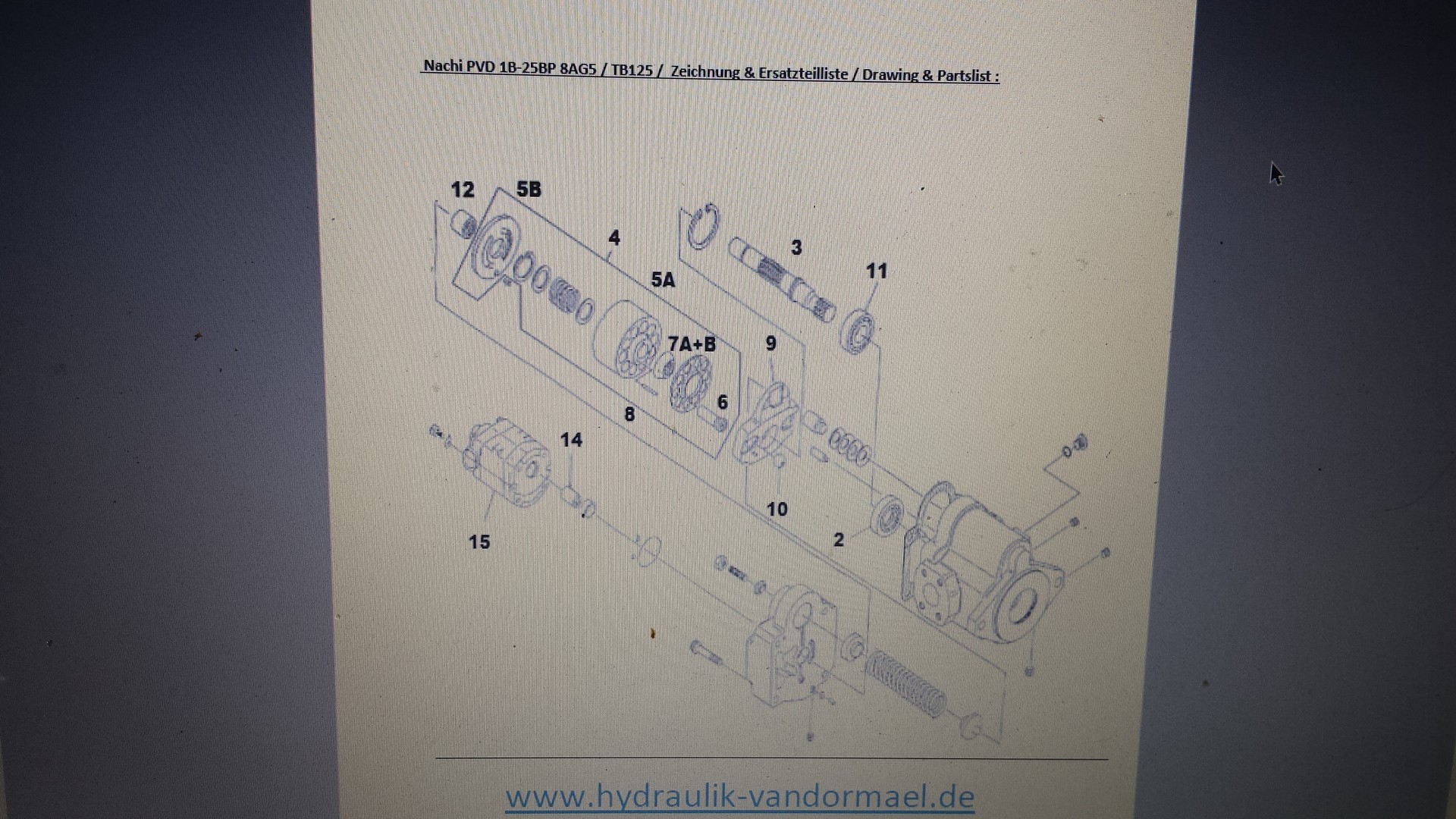

Gibt es jemanden der Ersatzteile (bezahlbare...) für die verbaute NACHI Pumpe liefert? Die Leistung lässt doch mittlerweile sehr zu wünschen übrig.
Es ist eine PVD - 1B - 25BP - 8AG5 - 4760B
Anbei die Ersatzteilliste von alle Nachi PVD 1B - 25BP - 8AG5 / TB125 Verschleiss Teilen die Lieferbar sind. Auch für fast alle andere Hydraulikpumpen für Minibagger - Midibagger mit Nachi, Uchida und Kayaba Hydraulikpumpen und Fahrpumpen von Radlader - Hoflader - selbstfahrende Arbeitsmaschinen sind Reparatursätze / Ersatzteilen lieferbar. Bei Bedarf Überholen und Prüfen wir Ihre Hydraulikpumpe auf unsere Prüfstände. joost@hydraulik-vandormael.de oder 015251086254 für technische Fragen oder Hilfe bei Fehlersuche.

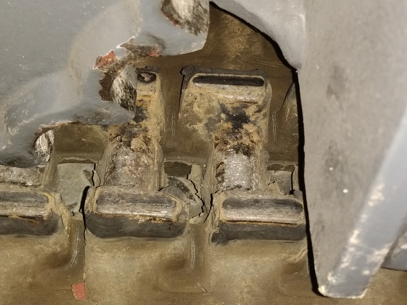

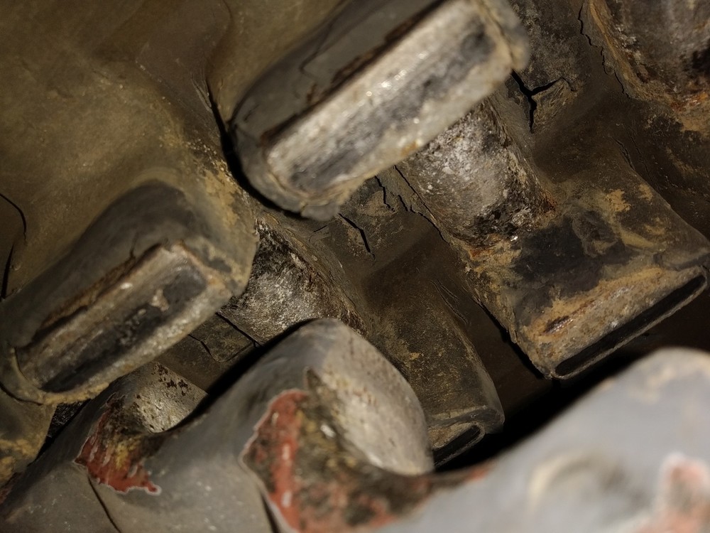

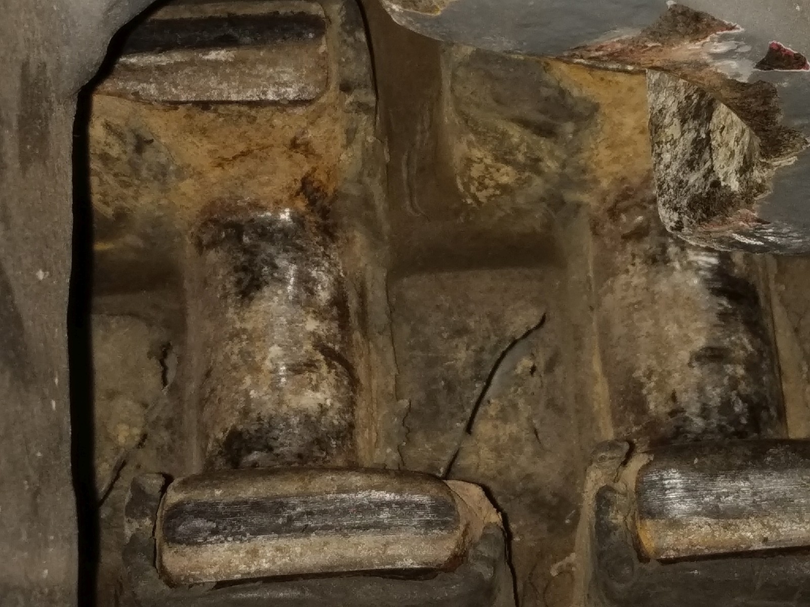

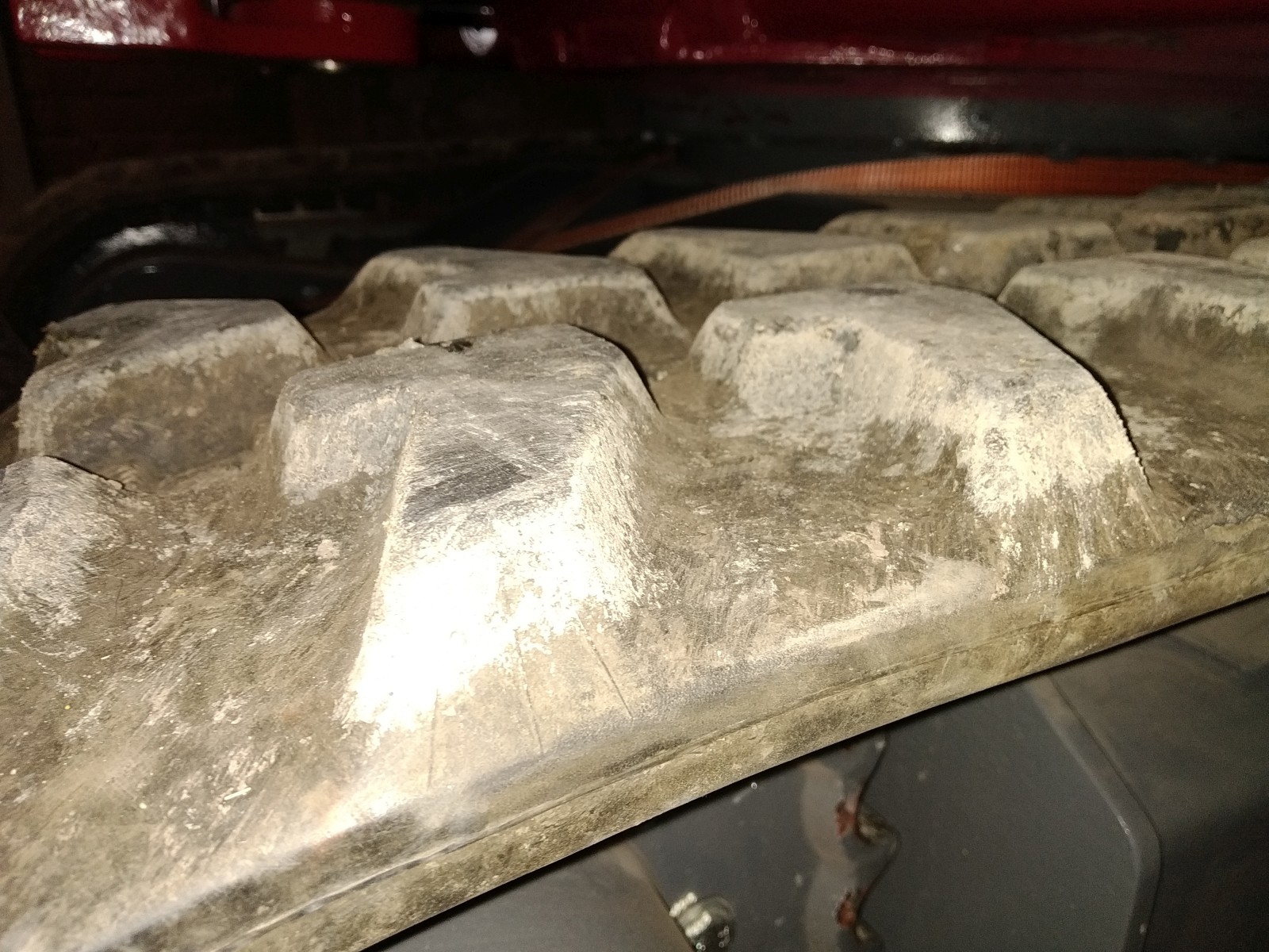

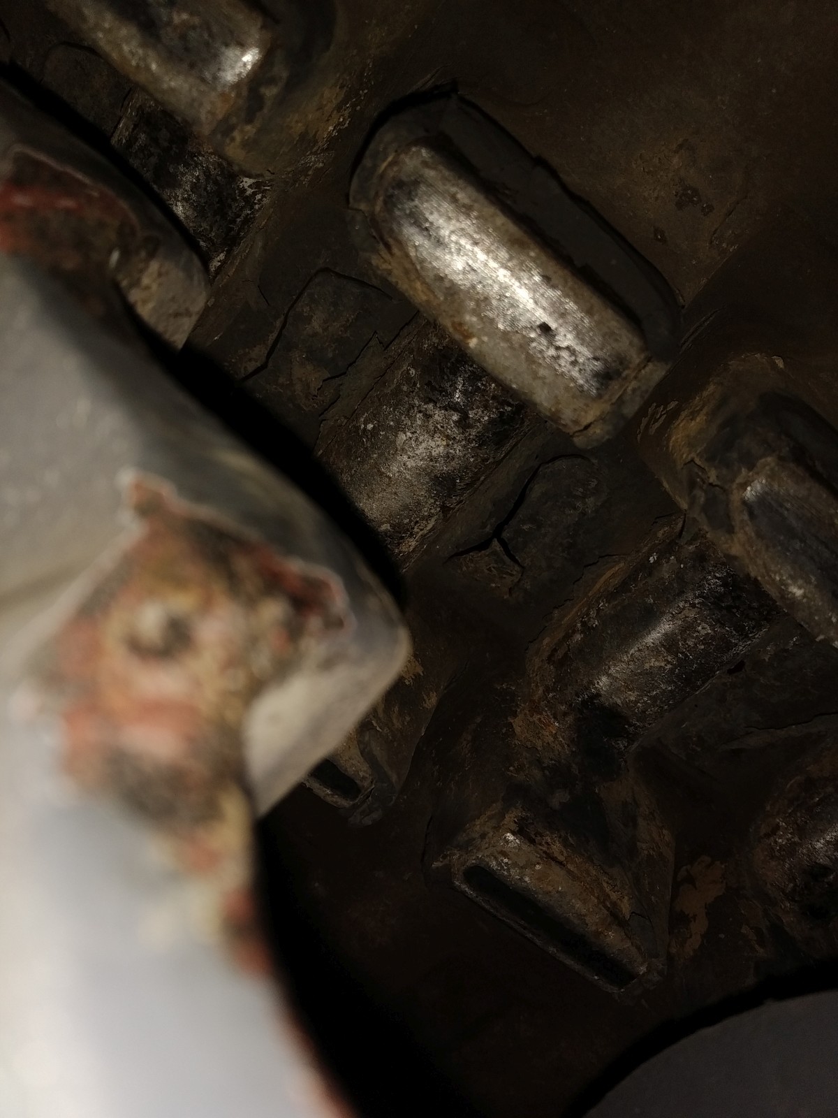

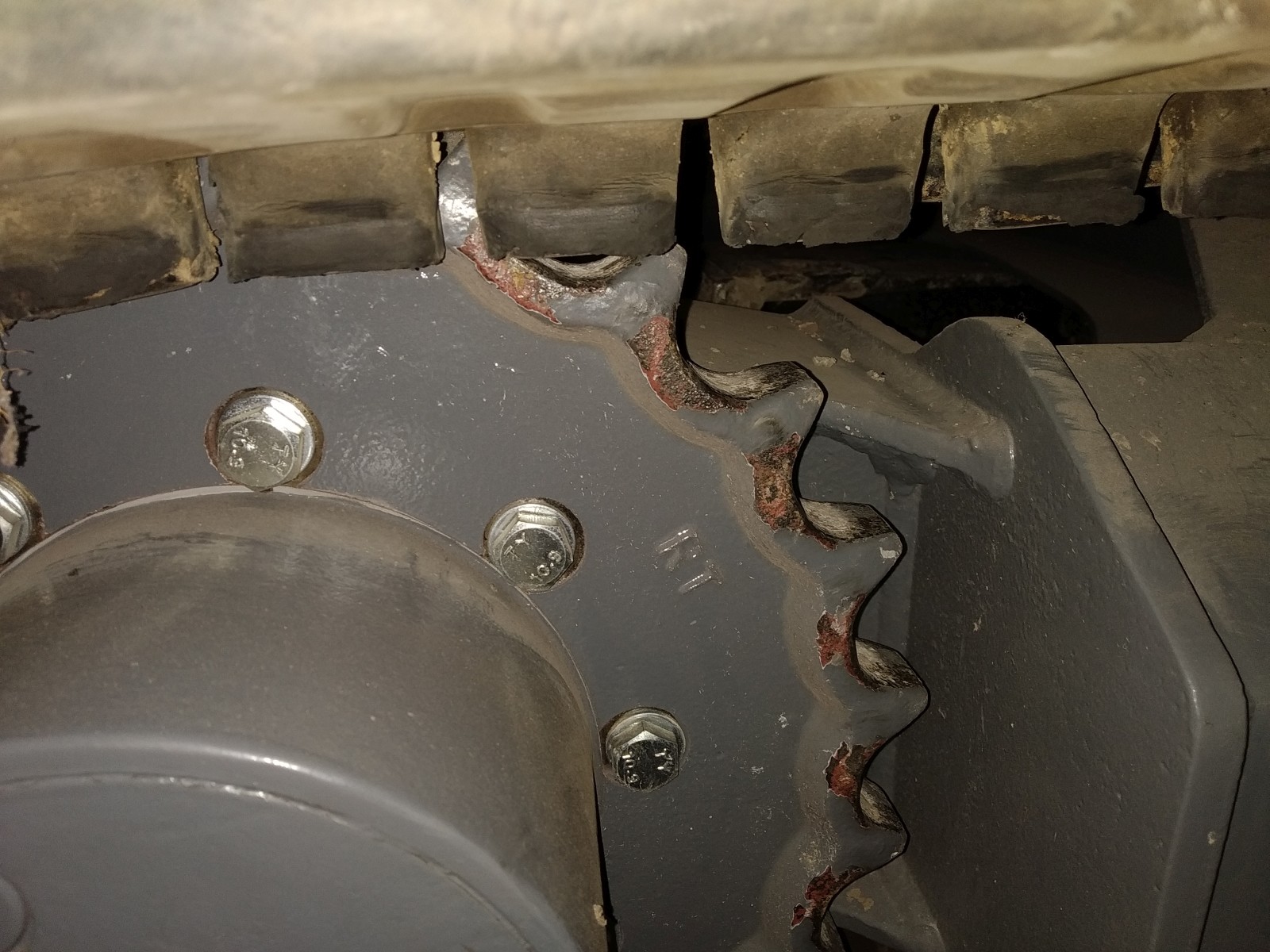

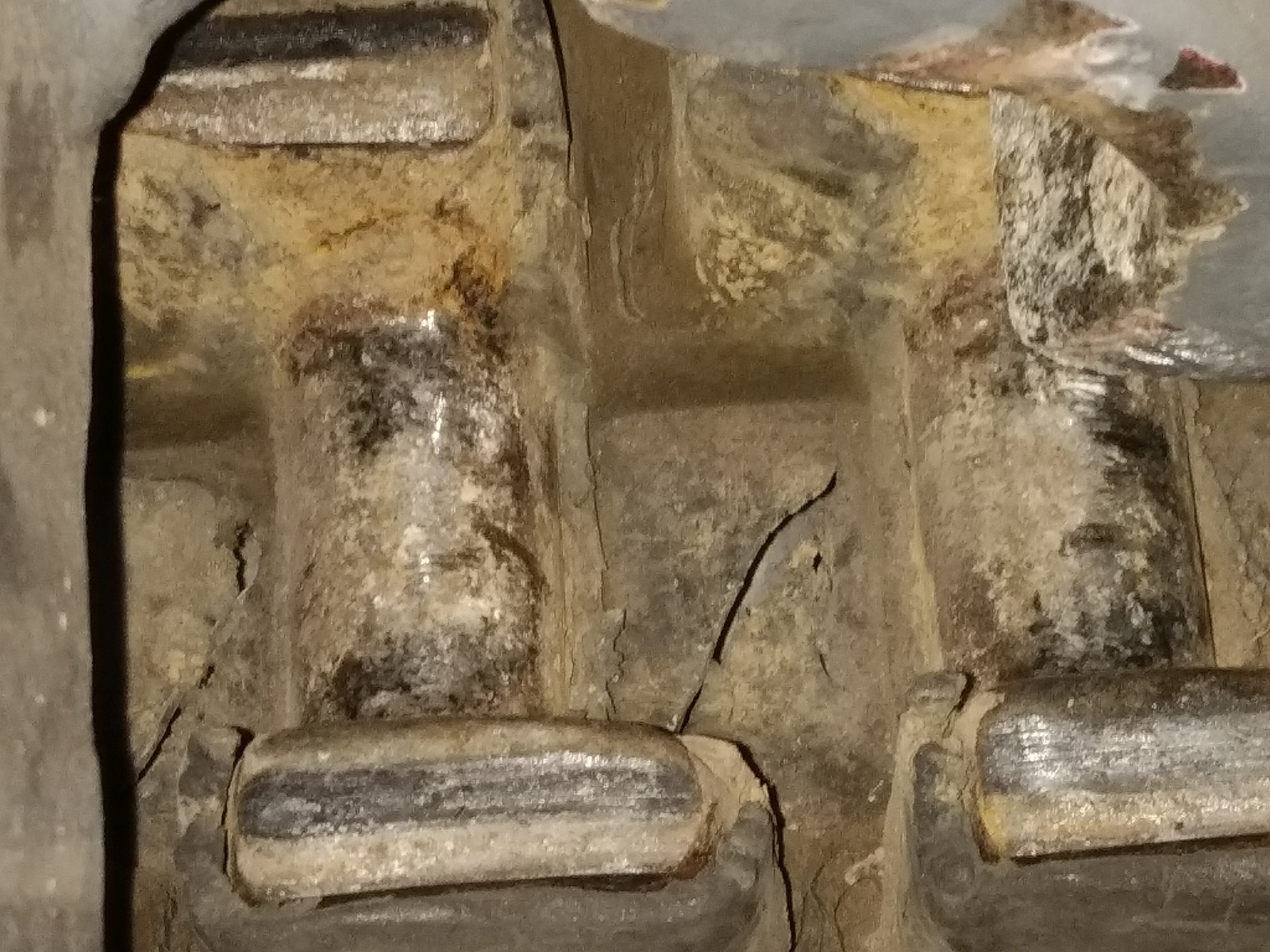

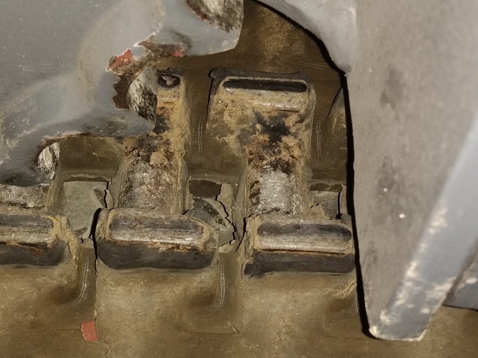

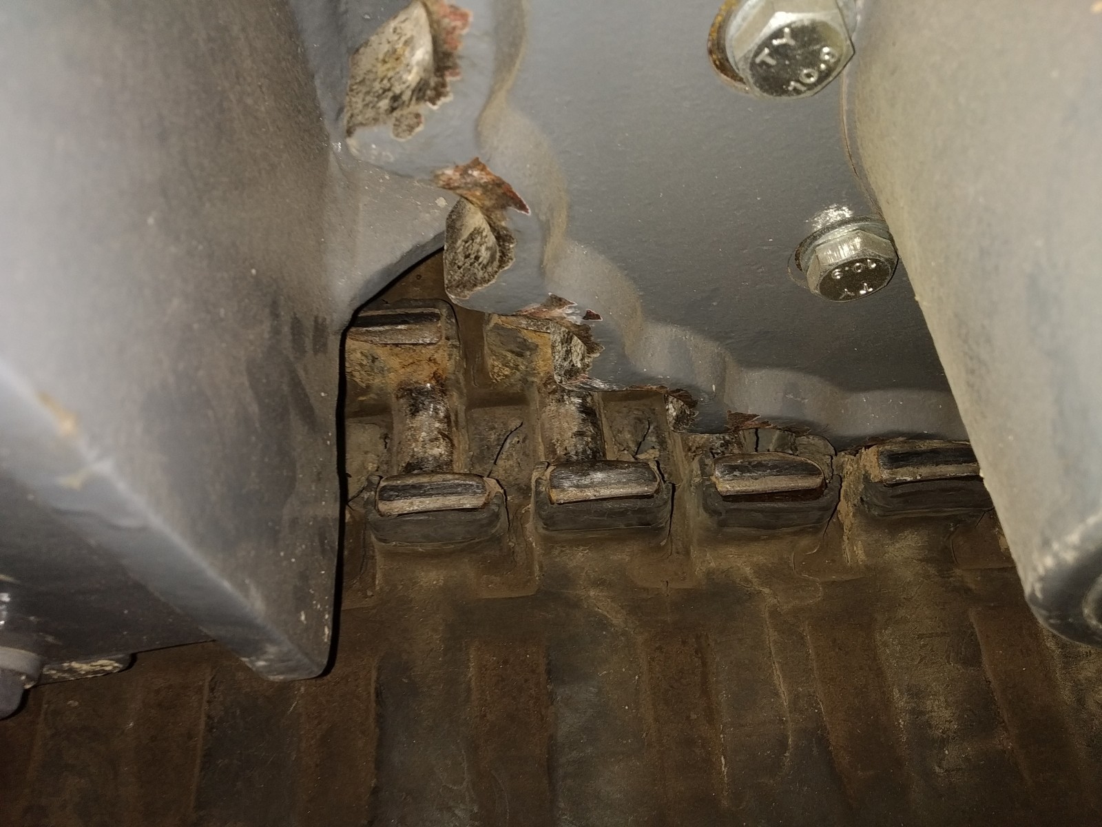

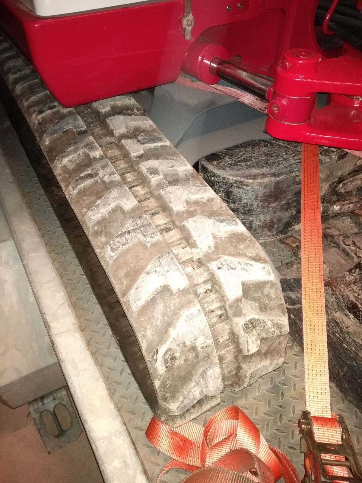

Nachdem Herr Vandormael die Pumpe von mir überholt hat habe ich sie wieder eingebaut. Alles läuft, nur das Problem an den Antrieben ist immer noch da.
Der linke Antrieb hat immer noch weniger Kraft als der Rechte. Zusätzlich knackst es teilweise aus dem Fahrwerk. Ich meine aber das kommt evtl. von den Ketten. Das Fahrwerk am Bagger wurde komplett getauscht, d.h. Turras, Leitrad, Laufrollen und die Tragrolle--- alles neu. Zusätzlich habe ich noch auf die neuen Leiträder seitlich dünne Bleche aufgeschweißt da das Fahrschiff (nennt man das so???) im vorderen Bereich ca. 5mm aufgeweitet ist. Da sind 30mm Vierkantstahl verschweisst. Das bekomm ich mit meinen möglichkeiten nicht gerade gebogen. Von daher die Lösung mit den Blechen auf den Leiträdern.  Kann es sein, dass eine Kette einen Schaden bekommt wenn zu lange mit einem ausgenudelten Fahrwerk (schlechten Laufrollen, Leitrad eingelaufen) gefahren wird? Vom Gummi her sind beide noch Top. Aber an den Flanken wo die Laufrollen drehen sieht man schon einen leichten Grad. Kann einen solche Kette einen Antrieb so ausbremsen dass er nicht mehr genügend Kraft hat und auch solche Knackgeräusche herbeirufen? Ich muss unbedingt die Druckprüfung machen. Evtl. liegt es ja auch nur an einem falsch eingestellten DBV... Komisch ist auch, dass ich den Bagger auf Asphalt nicht im Stand gegenläufig drehen kann (ein Kette vor die andere zurück).
