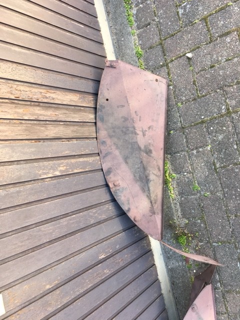

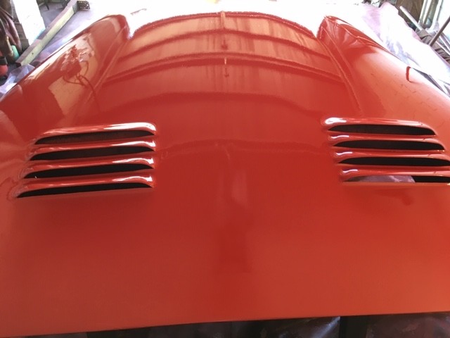

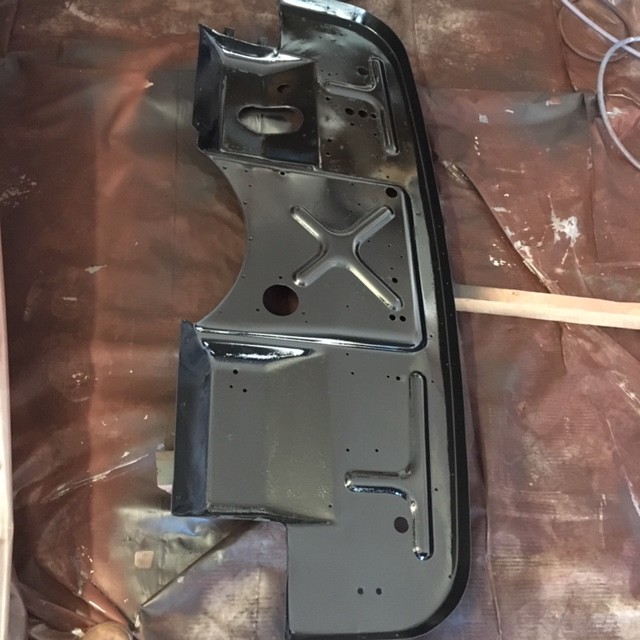

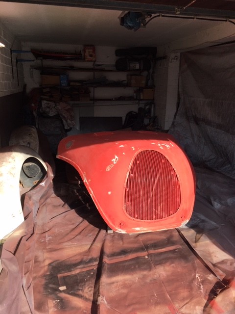

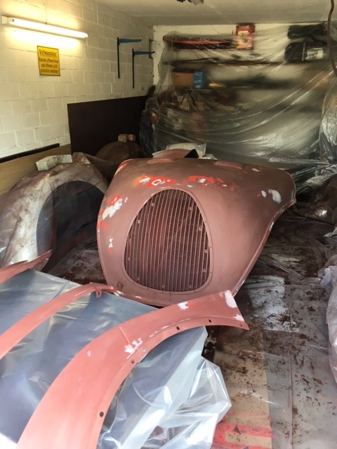

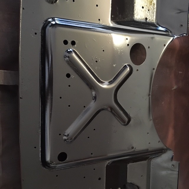

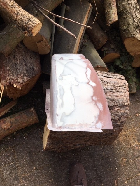

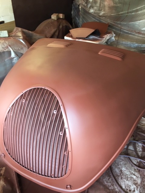

Haube ist entrostet und grundiert. Die Spritzwand ist von einer Seite fertig.
Als nächstes/parallel kommen die Luftleitbleche dran.

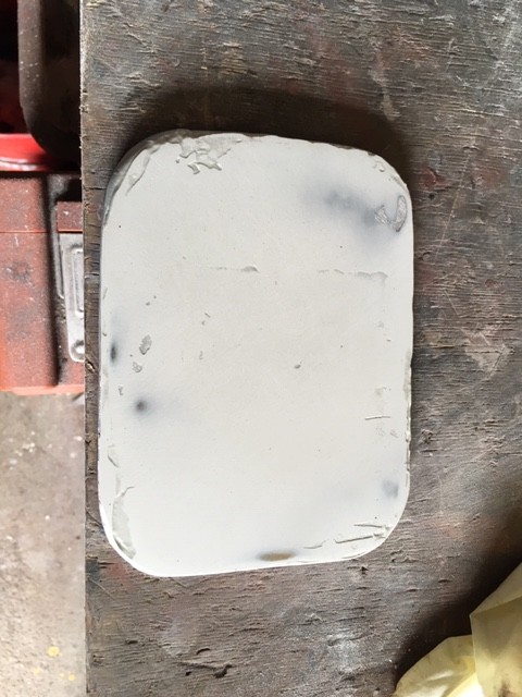

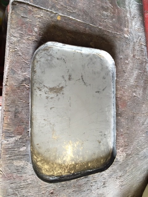

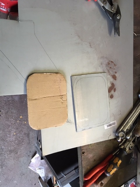

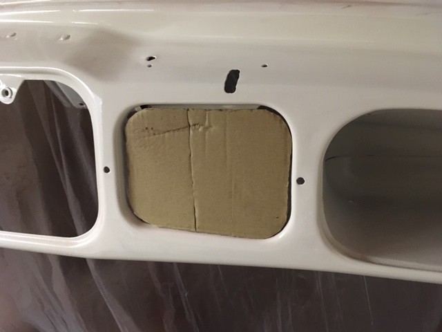

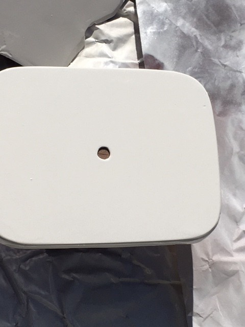

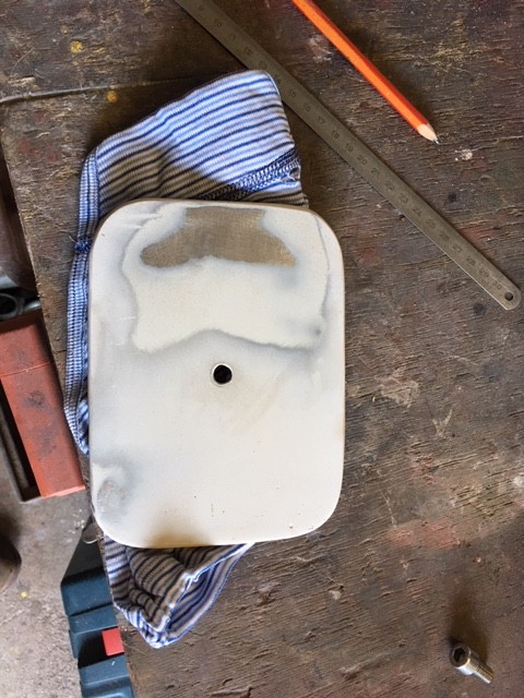

Habe noch den Deckel für den Sicherungskasten bauen müssen, der fehlte leider.

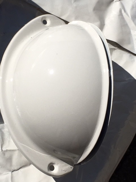

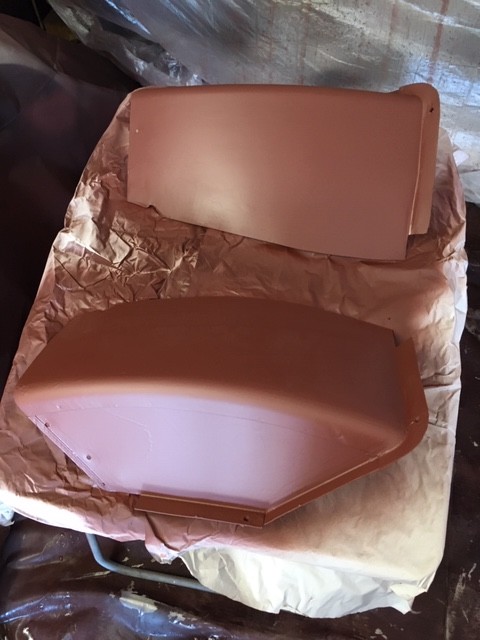

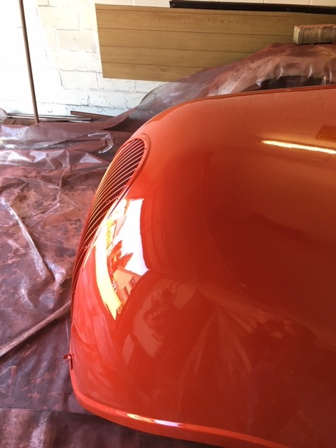

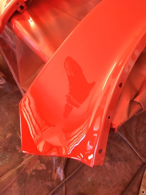

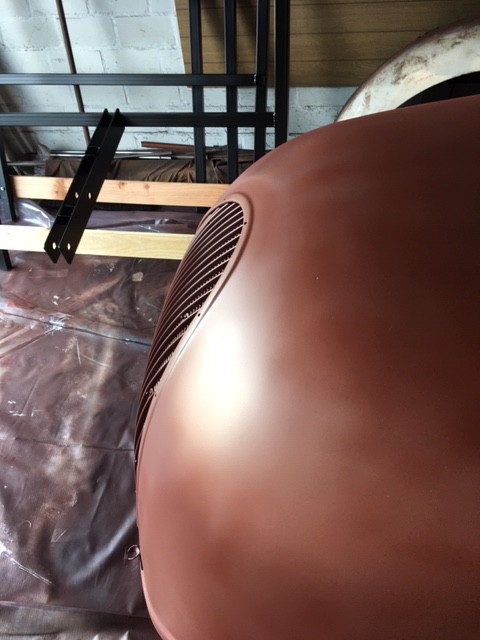

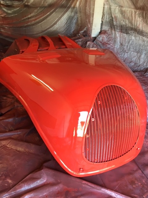

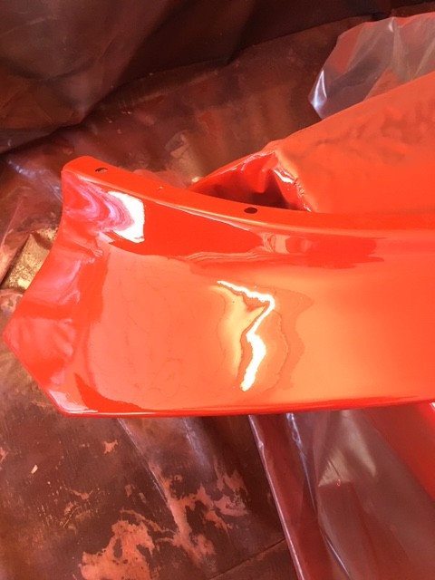

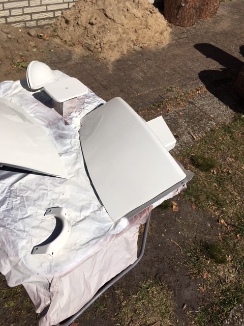

Dann die Haube und die Verkleidungen fertig grundiert und lackiert,
außerdem noch die Innenkotflügel und die Entfrosterdüse.
