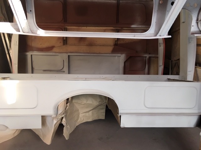

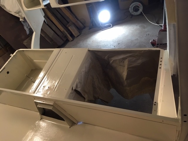

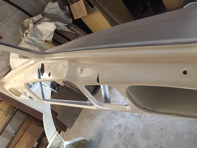

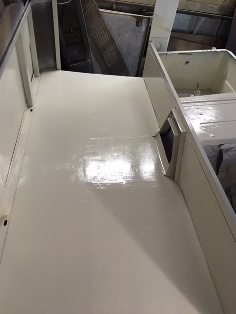

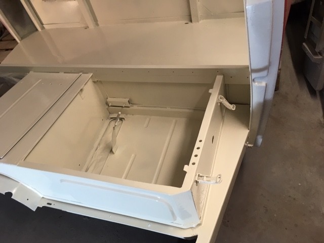

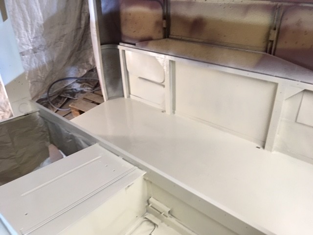

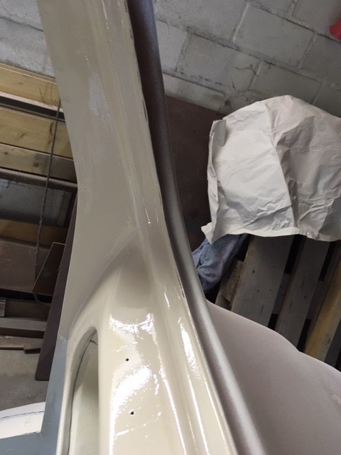

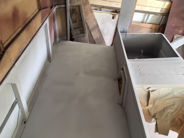

Moin,
heute kam dann der Lack auf den Innenraum. Cremeweiss 9001
Hab noch ein paar kleinen Löcher zugeschweisst und wenn das innen ausgehärtet ist, dann wird aussen lackiert.
Grüße

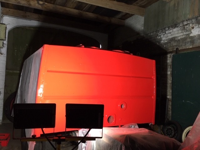

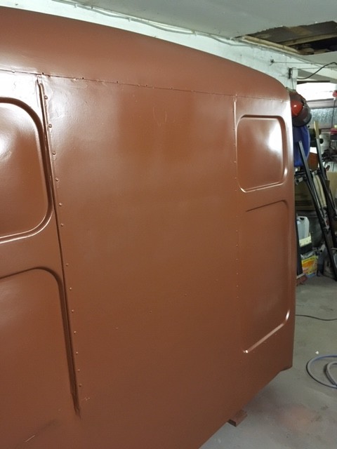

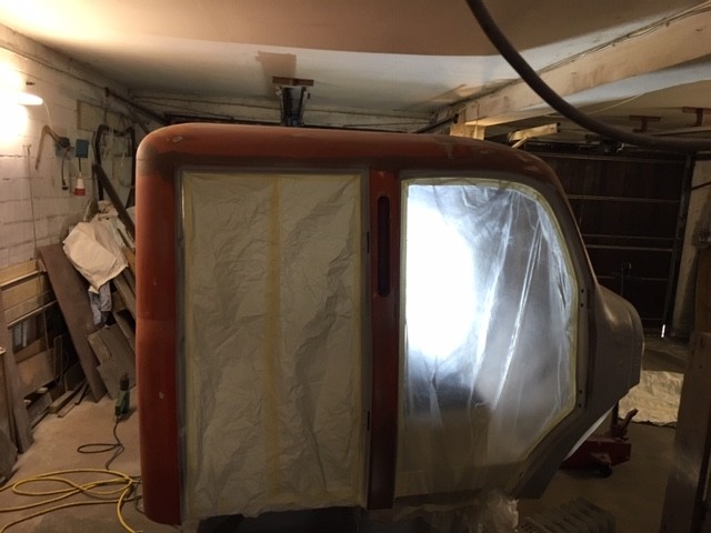

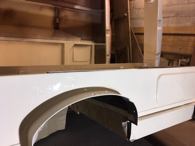

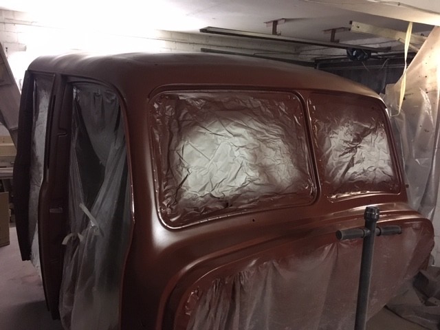

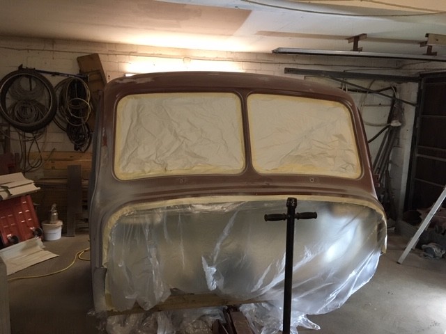

Moin,
habe jetzt die Fenster und Türen zugeklebt und aussen gespachtelt und grundiert.
Sobald es warm genug wird/bleibt kommt noch Lack drauf.

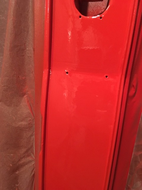

Parallel habe ich die Stirnwand des Aufbaus präpariert. Da ich die Kabine ja verschlossen habe, musst ich ein paar Flansche kürzen. Wollte erst Deckel raufsetzen, aber die sind bis auf ein Loch alle durchgehend. Hab sie also aufgelassen.
Dann gestern nach aufwändiger Trocknung mit Heißluftpistole, da es durch den Temperatursprung sehr feucht war die Wand auf Temperatur gebracht und lackiert.
Grüße
Otthardt

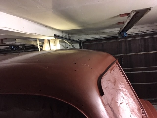

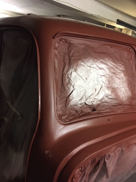

Moin,
hab zwar etwas das Gefühl ins Leere zu schreiben, aber das täuscht ja auch manchmal in Foren.🤔
Gestern Abend noch den Nassschliff gemacht, sodaß heute nachmittag dann der Lack drauf soll😎
Grüße
Otthardt

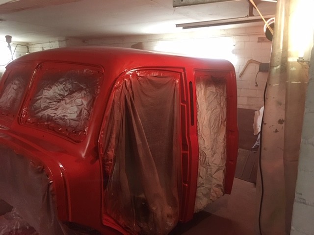

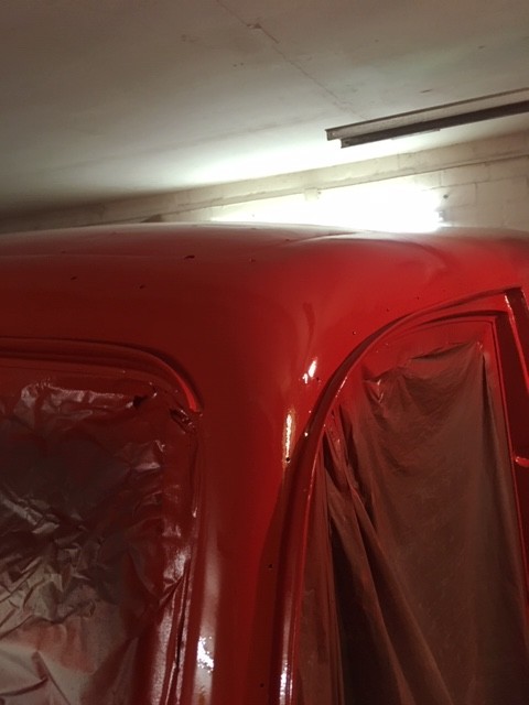

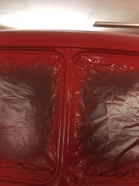

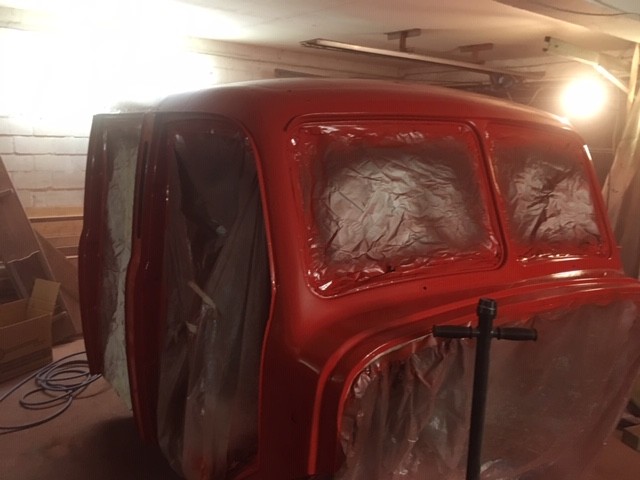

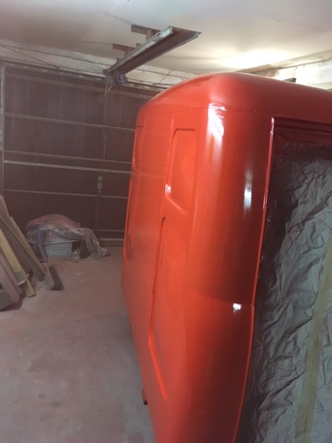

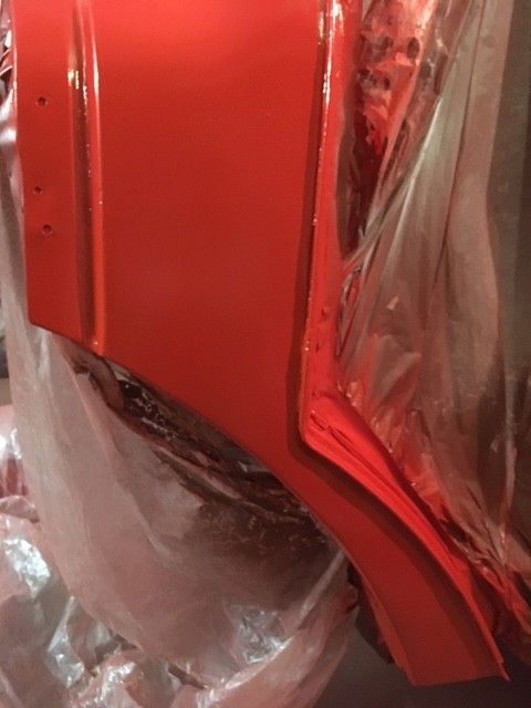

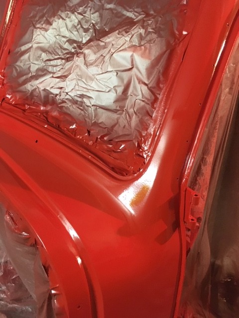

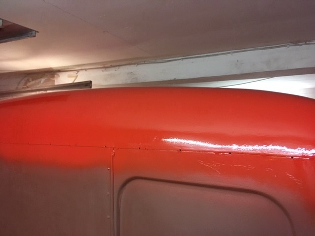

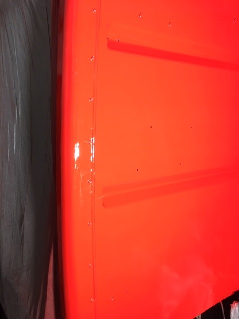

Moin,
ich sehe das auch durchaus positiv. Wenn keiner was schreibt, kann es nicht so schlecht sein😉
Heute dann den Lack drauf. Habe dabei gelernt, das es viel schlauer ist mit Papier abzukleben als mit Folie, da sich von der Folie die Grundierung lösen kann, vom Papier nicht.
Grüße
Otthardt
