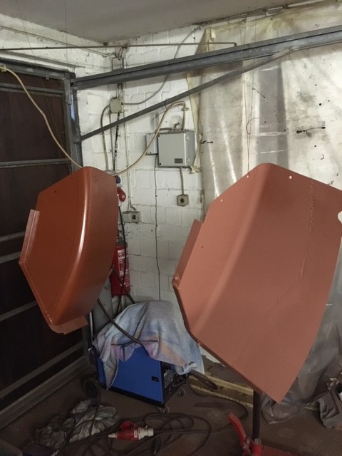

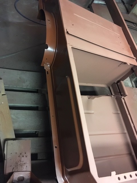

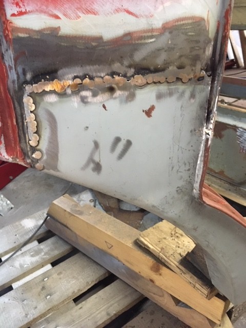

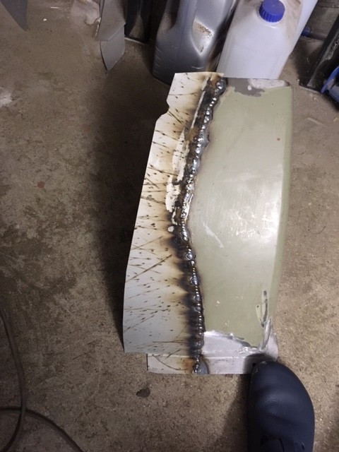

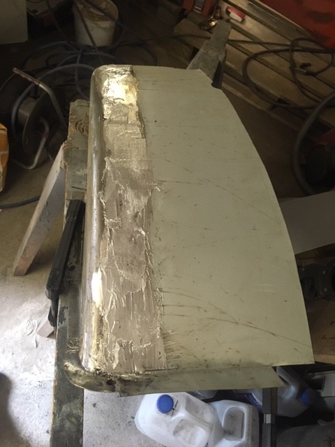

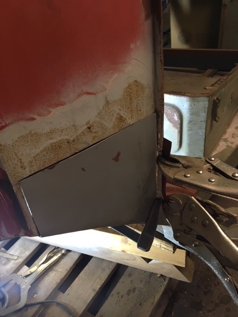

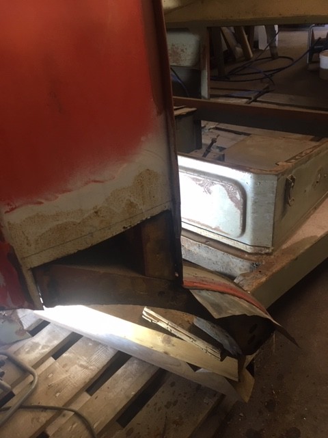

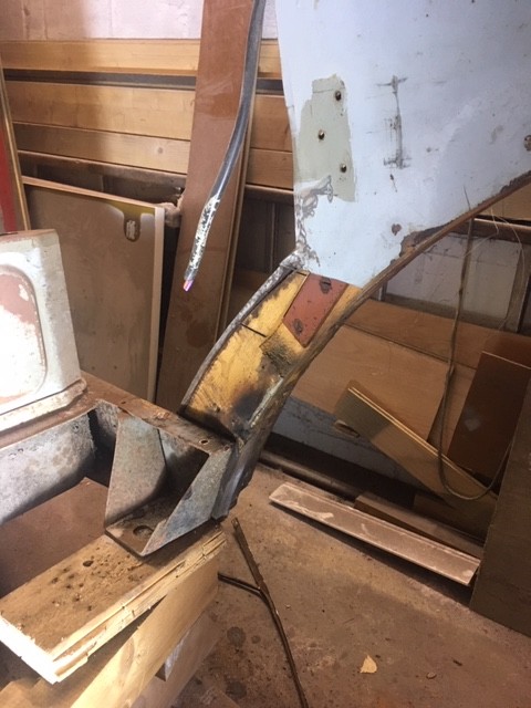

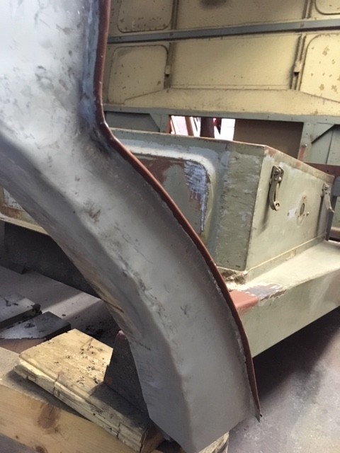

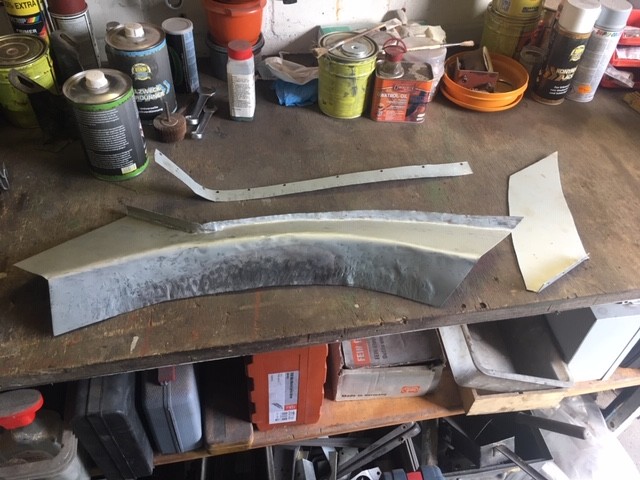

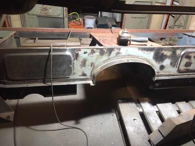

Der rechte Radlauf ist soweit fertig und die Aussenhaut ist bis auf ein paar Kleinigkeiten rostfrei und mit Brantho nitrofest grundiert.

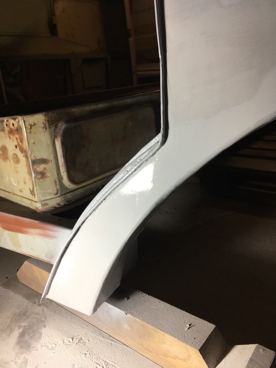

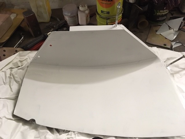

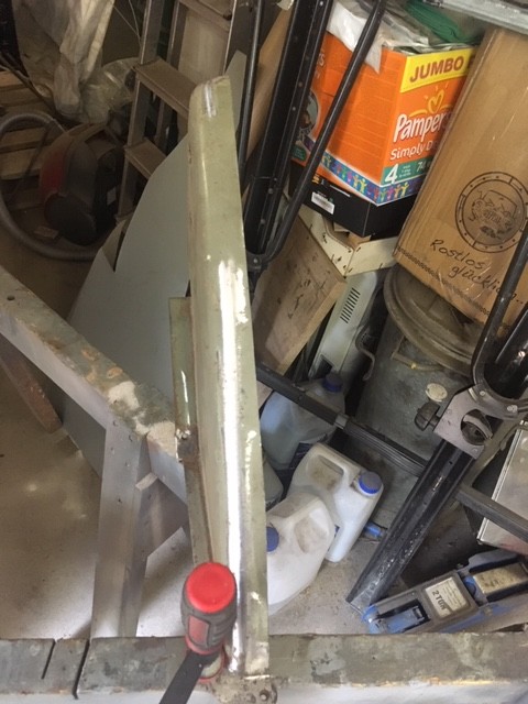

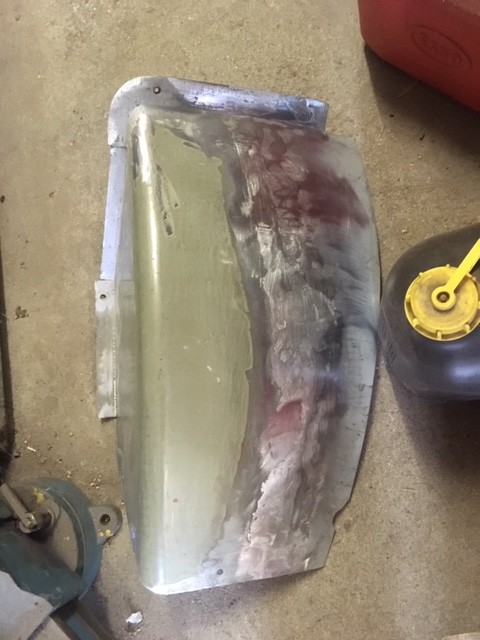

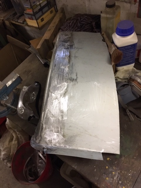

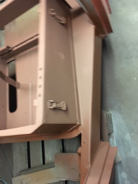

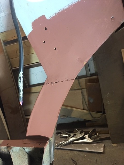

Ich habe mit dem linken Radlauf begonnen und die ersten Bodenbleche entrostet und grundiert. Bisher alles nur mit Pinsel, weil geräuschfrei abends zu machen. Wenn die Teile soweit fertig sind, wird geschliffen und dann erneut zusammen per Pistole grundiert.
Grüße

Moin,

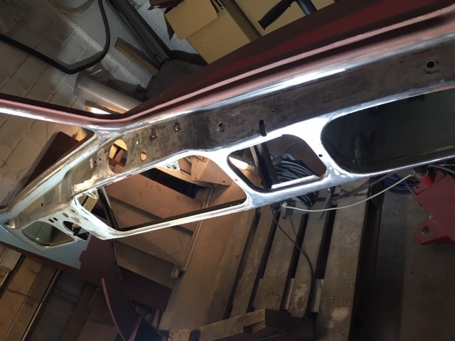

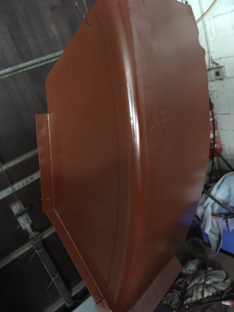

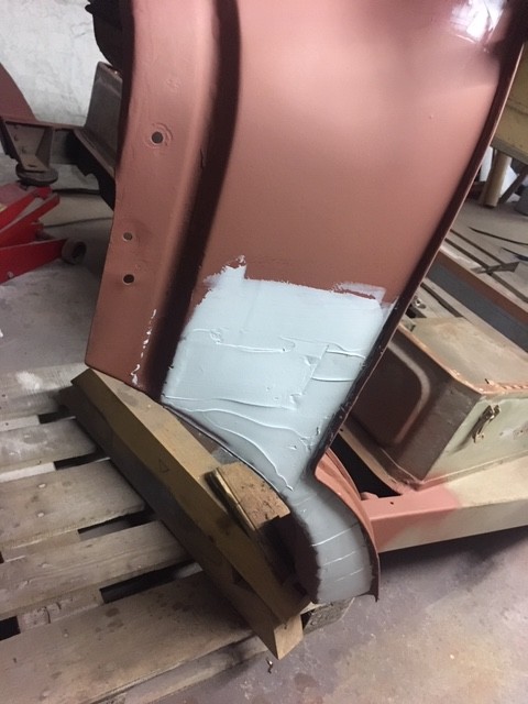

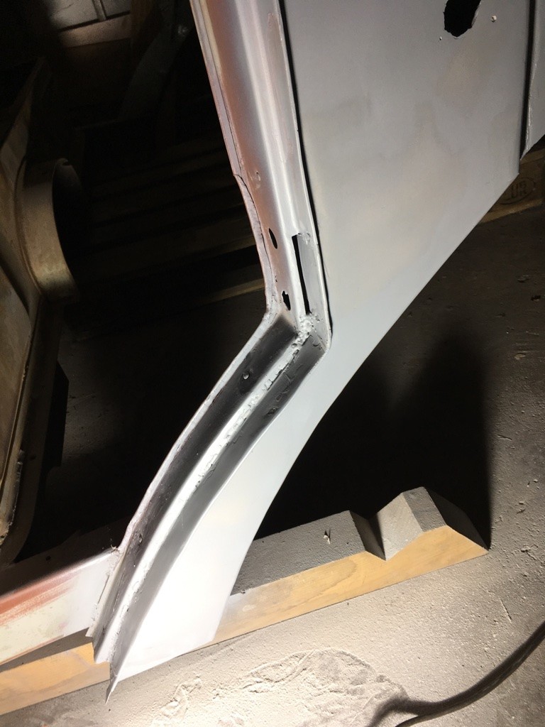

heute den linken Radlauf komplettiert und die Front von innen entrostet und innen und aussen grundiert.

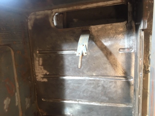

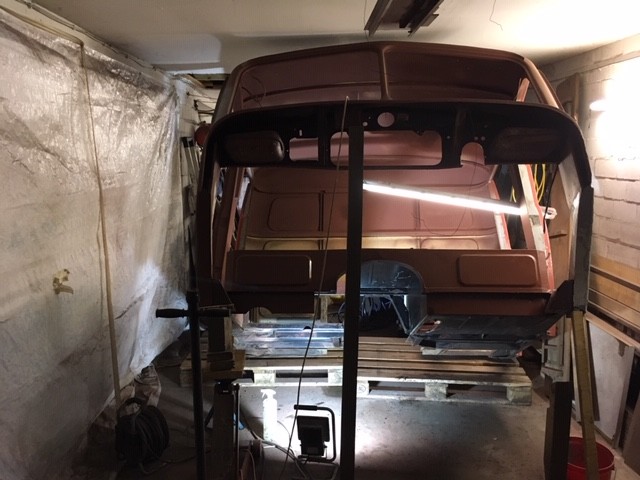

Moin, der Urlaub ist geschafft;) jetzt kann es wieder am Magirus weiter gehen.

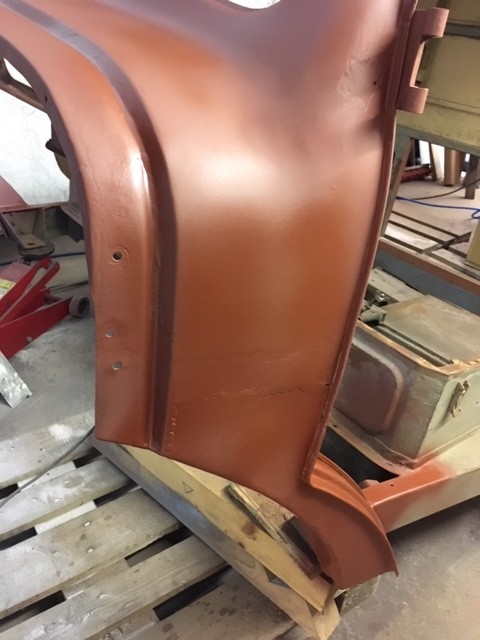

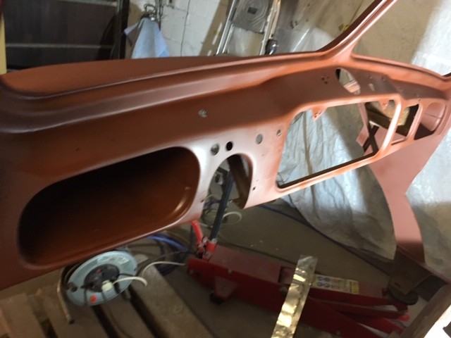

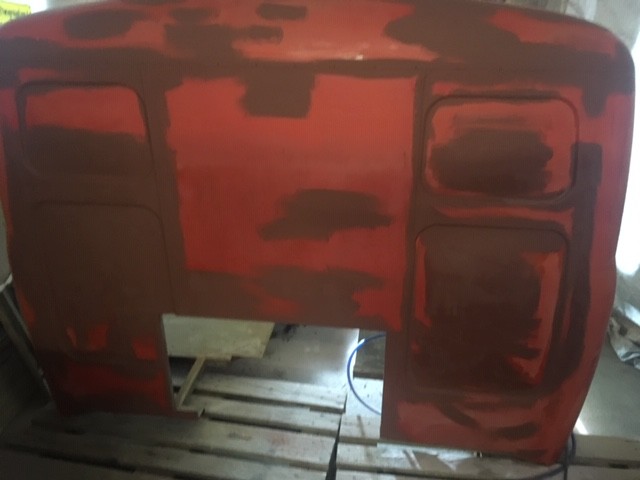

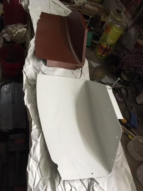

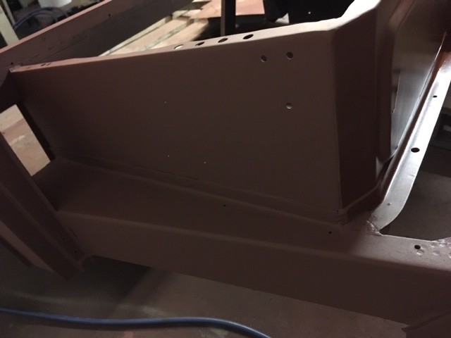

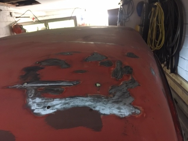

Ich habe den Innenraum weiter entrostet und vorgrundiert und die Innenradläufe saniert.

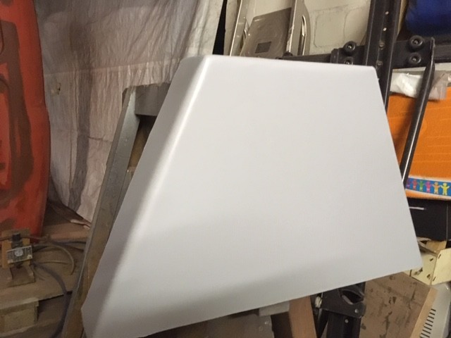

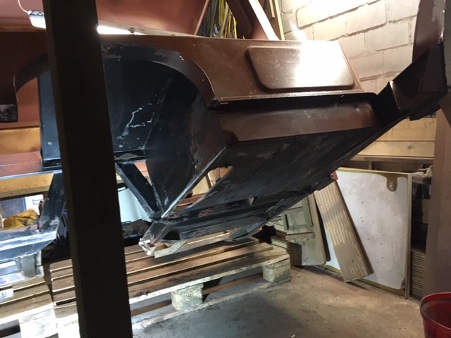

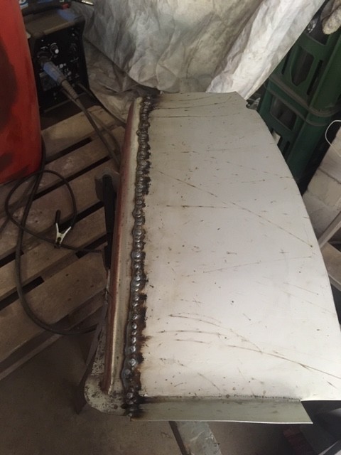

Moin zusammen,

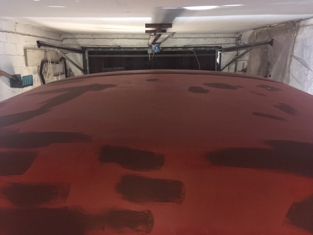

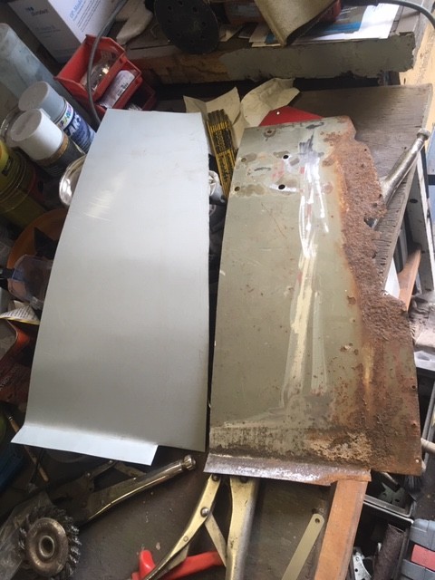

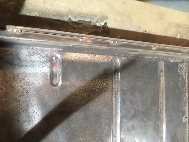

am Wochenende ging es weiter. Habe den kompletten Unterboden entrostet und die nicht erreichbaren Ecken mit Owatrol behandelt. Dann mit Kaltreiniger den ganzen Schmodder entfernt. Da das Fahrerhaus ja im hinteren Teil einen Ausschnitt für die Pumpe hat, die ich nicht wieder einbauen möchte, habe ich geschaut, ob ich ein glattes Bodenblech einsetzen kann und entsprechend eine Blende vorne für den Nebenantriebstunnel gebaut. Die Bodenblech hinten fertige ich dann aus 1,5mm Blech und muß als Unterbau noch ein paar Trägerstücke ergänzen.
Danach kann dann der Unterboden fertiggestellt werden.
