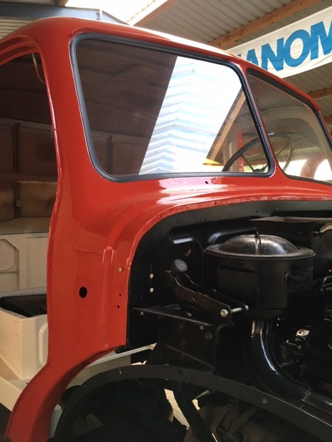

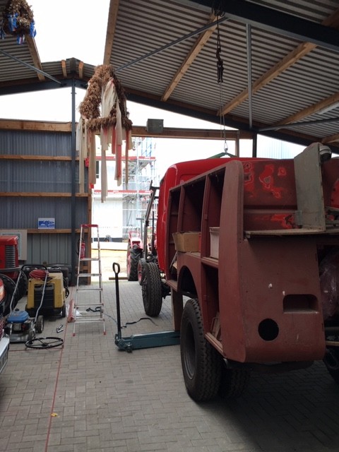

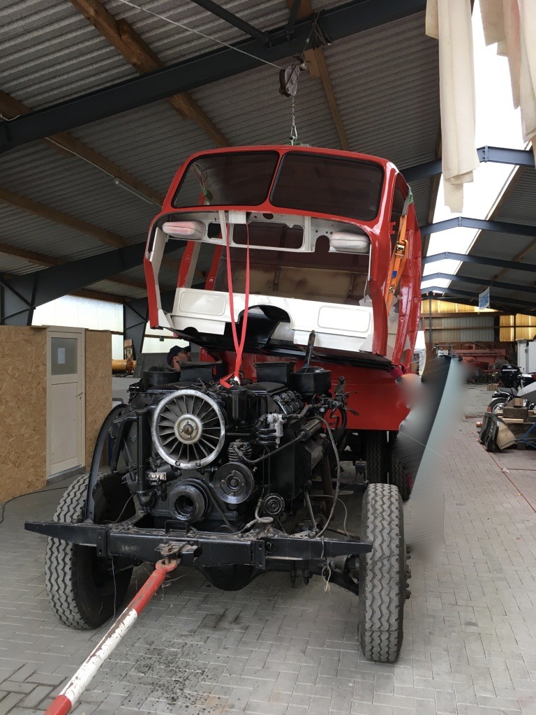

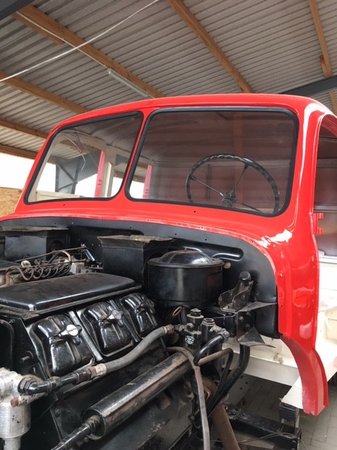

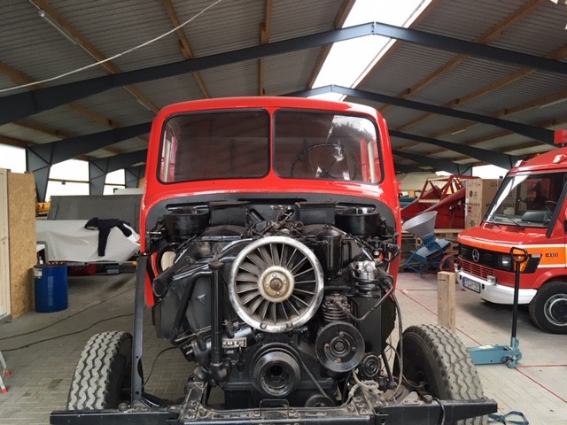

Moin,
am Wochenende war Hochzeit, das Fahrerhaus sitzt jetzt wieder an Ort und Stelle.
Ging eigentlich ganz gut, es brauchte dazu:
1Halle, Seil mit Flaschenzug und diversen kleinen Hilfsmitteln,1 Trecker für das Seil und 1 Trecker um das Fahrgestell zu verschieben.
Eigentlich gut, weil ich beim Loch zumachen von der Pumpe mich mit den Verstärkungsträgern vermessen habe, der saß dann am Verteilergetriebe auf und musste noch rausgelegt werden.
Falls hier einer jemanden mit nem Rundhauber kennt, ich bräuchte noch Bilder von der Befestigung der Luftleitbleche an den Kotflügelhaltern.
Grüße
Otthardt

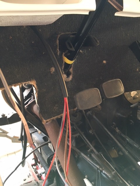

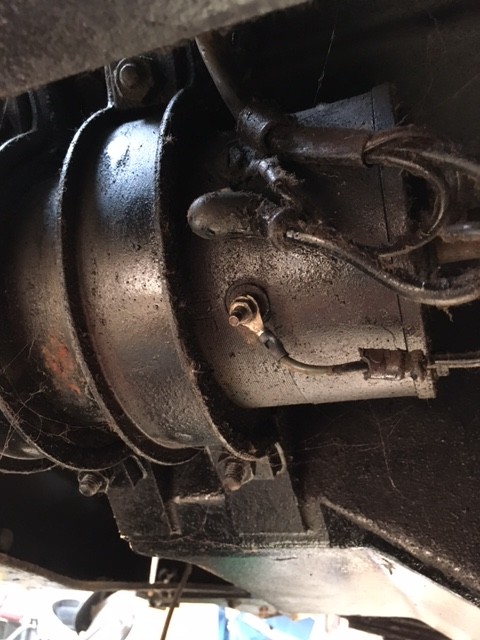

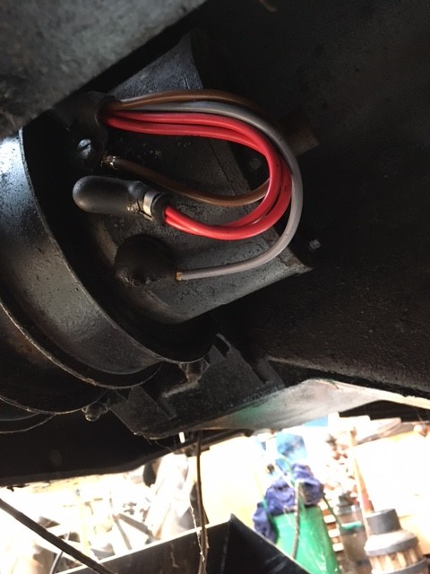

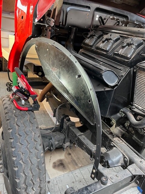

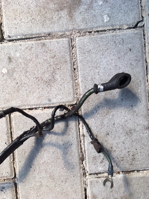

Es ist ja schon viel zu lange her, dass es hier weitergeht. Mein Problem lag neben der zu knappen Zeit immer darin, dass ich erstmal rekonstruieren muss, wie die Befestigung der Kotflügel und Innenkotflügel läuft. Eine Teileliste hab ich zwar, aber da sind die Bilder leider etwas knapp und im Netz ist das auch nicht gut einsehbar. Bin jetzt aber endlich dazu gekommen, das genauer anzuschauen und auszuprobieren, um dann leider die Fotos zu vergessen.🤨
Habe dann immerhin die Glühkerzen und den Temperatursensor verkabelt, den Lichtmaschinenkabelbaum erneuert und beim Licht festgestellt, dass ich zu wenig Kabel hab.
Wenn ich das zusammen habe, kann ich hoffentlich bald die Haube und die Kotflügel aufsetzen.

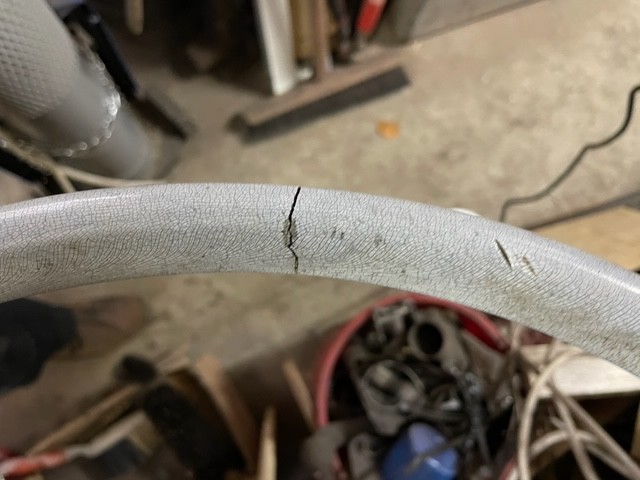

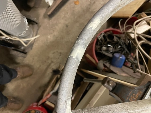

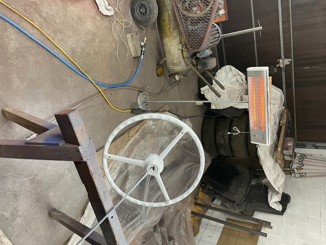

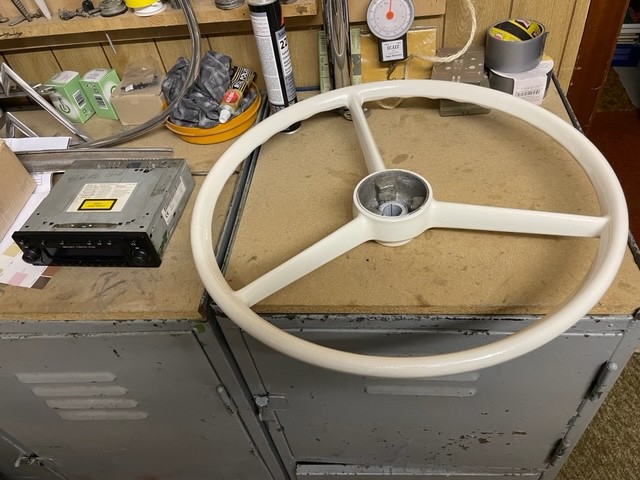

Aber ich habe ein weisses Lenkrad ergattert, naja, es war doch sehr grau🤨. Da das mein Weihnachtsgeschenk werden soll, konnte das natürlich nicht so bleiben. Ich habe also die gröbsten Kerben und Risse mit EP-Spachtel gefüllt, Kuntstoffprimer drauf und mit EP-Grundierung und 2K-Lack das ganze aufgehübscht. Fühlt sich gut an, ich hoffe, dass das auch ordentlich hält.
Den Hupenknopf habe ich auch noch ergattert, aber natürlich nur in schwarz, da muß ich dann auch noch mit Lack ran.

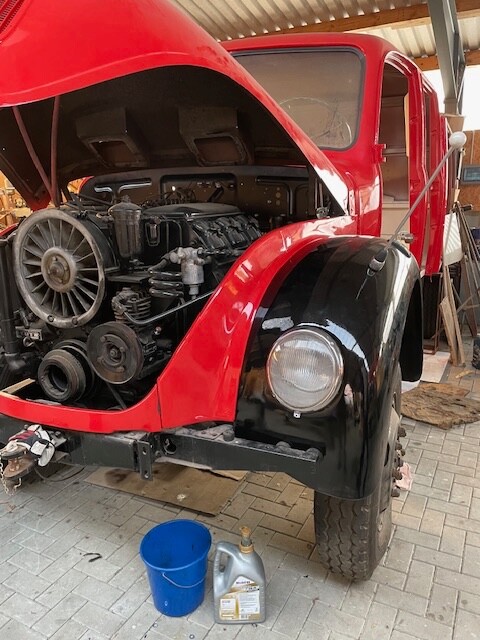

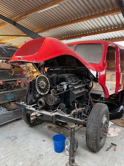

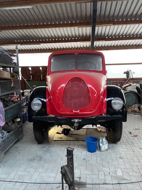

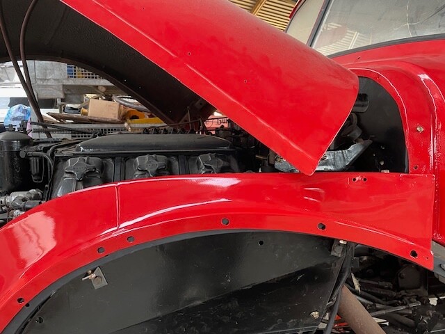

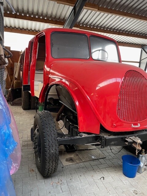

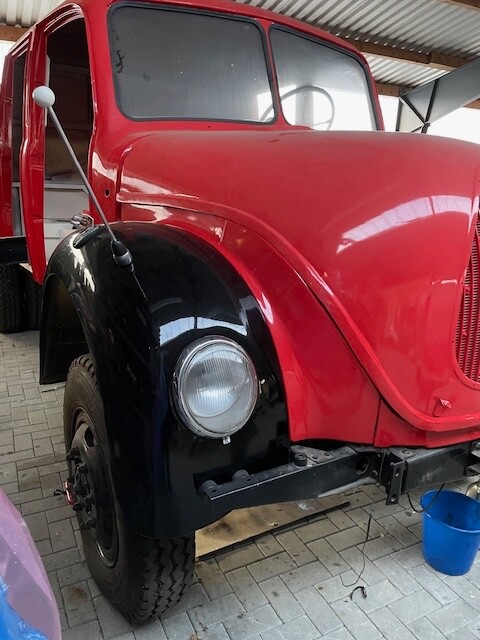

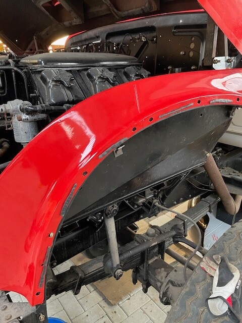

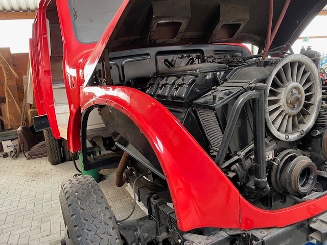

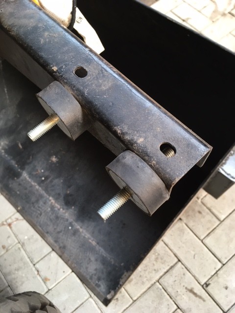

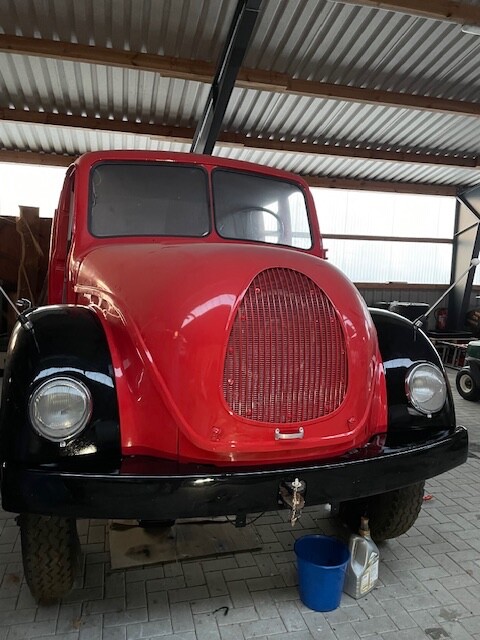

Moin, in 2022 und 2023 ist neben immer mal wieder anschauen wirklich gar nichts passiert am Magirus.
Suche immer  noch ein Aluprofil für den Gummipuffer an der Stoßstange und bin nach wie vor nicht sicher, wie die Luftleitbleche montiert gehören.
Bin aber nicht gekommen um zu jammern🤪. Endlich ging es mal wieder weiter. Motorhaube montiert, und auch die Halter mit Luftleitblechen und Kotflügeln wurden angebaut. Zusätzlich die Stoßstange. Zumindest von vorne sieht das wieder gut aus.
