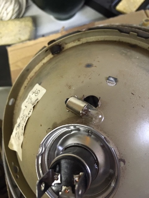

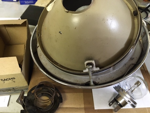

Moin Otthardt, eine seltene Fassung mit noch seltenerer Wattzahl findet man ggf.
bei alten Japan Gabelstapler Zubehör ggf. Japan LKW Zbh.  -35 W sind nur schlechte Taschenlampen.
Hier sieht es aus, ob die alten Bilux Birnen 45/45 W passen. wird nur wärmer um
die Glühbirne herum.     Bringt ggf. thermoprobleme bei zu kleinem Raum umzu.
VG Dt            Ps. Gute arbeit- wann kann ich Dir was zum aufarbeiten bringen ?

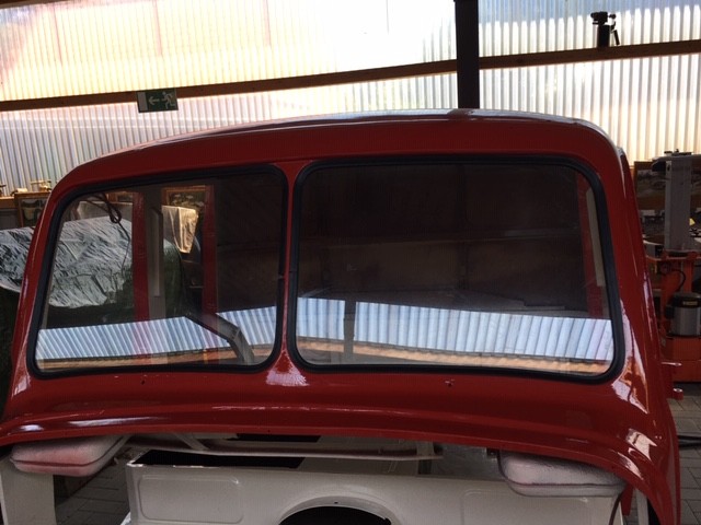

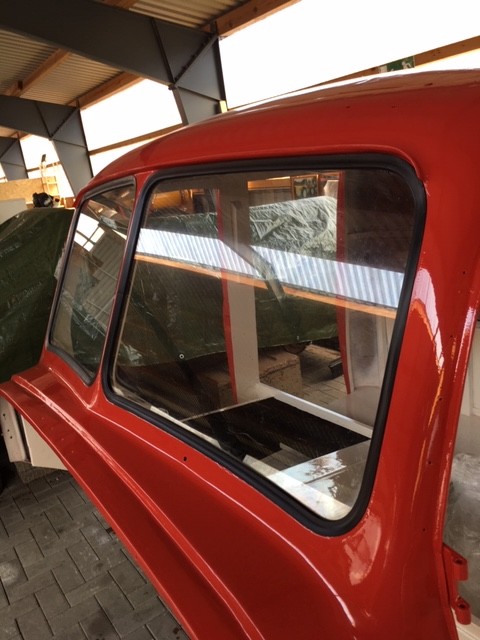

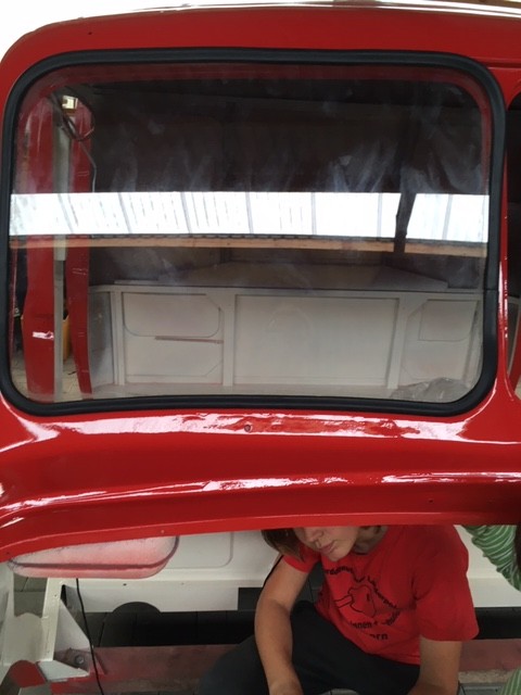

Hab mich die letzten Tage mit den Windschutzscheiben gequält.
Die erste habe ich leider kaputt gemacht. War zuviel Spannung drauf, da ich die erst unten draufgesetzt hatte und die dadurch zu schräg stand.
Zum Glück hatte ich ja drei Scheiben ergattert und das war auch die schlechteste.
Hab dann noch viel recherchiert und dann mit Hilfe meiner Jungs und ordentlich Spüli ging es dann.
Die erste Dichtung war aber schon so mit Spüli getränkt, das die Dichtung gar nicht mehr auf der Scheibe hielt. Das haben wir dann mit Klebeband fixiert und das Klebeband erst abgezogen, nachdem die Schnur das ganze in Position hielt.
Jetzt bin ich um einige Erfahrungen reicher und kann sagen, das die Windschutzscheiben am besten funktionieren, wenn man wie folgt vorgeht:
Scheibe säubern.
Dichtung auf die Scheibe ziehen und passend abschneiden. Schnur einziehen.
Spüli auf den Scheibenrahmen und auf die innere Fläche der Dichtung.
Ganz wichtig: Scheibe erst oben an der Regenrinne vorbei ansetzen, dann unten positionieren und so Hinklopfen, dass nur ein kleiner Spalt zur Blechkante bleibt.
Wir waren dann zu dritt, zwei justieren von aussen die Scheibe und klopfen und halten, einer zieht von innen die Schnur raus. Auch wichtig ist, dass die Schnur überkreuzt und auf beiden Seiten um die Ecke rum geht. Am Anfang ist es wichtig etwas Druck auf die Dichtung zu geben, wo sie schon drin ist, damit sie nicht wieder zurückrutscht. Ist man dann mit beiden Schnürenden um die unteren Ecken rum hat man schon fast gewonnen. Zwischendrin immer etwas Nachklopfen, damit die Scheibe weiter in den Sitz rutscht.
Ist die Schnur raus nochmal Nachklopfen, bis alles richtig sitzt.
Freuen!!!

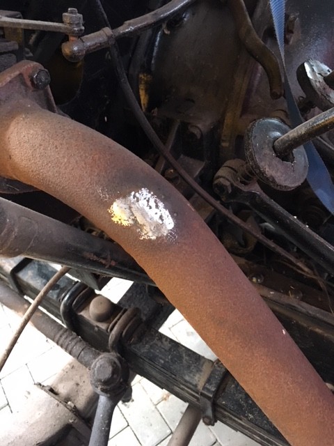

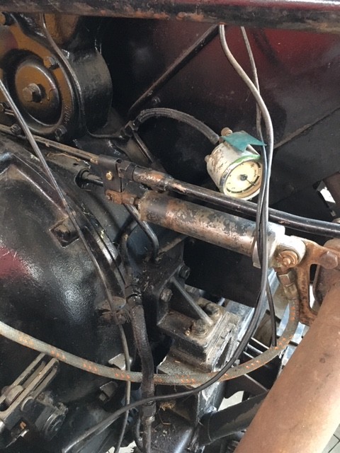

Mein Magirus hat eine mechanische Motorbremse gehabt, ich vermute mal wg. Feuerwehr, da die Anhängertraverse nur für 1,5t ausgelegt ist.
Ich bin günstig an alle Teile der druckluftbetriebenen Motorbremse gekommen und habe die montiert, bevor das Fahrerhaus draufkommt.
Außerdem noch ein Loch im Auspuff geschweisst.
P.S. der Schlauch wird noch durch eine Rohrleitung ersetzt, da mir das sonst zu nah am Auspuff ist.

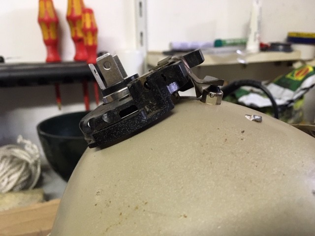

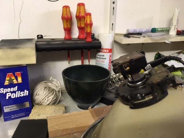

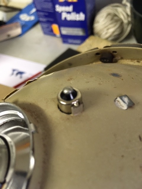

Das Rätsel um die Lampen ist gelöst!
Eigentlich war es doch ganz einfach, aber ich habe mich sehr durch die Angaben der Betriebsanleitung irritieren lassen.
Und es gibt tatsächlich keine Bilder oder Videos im Netz, wie das zusammengehört. Wahrscheinlich weil es für die alten Hasen zu einfach ist und die Jungen gar nicht mehr wissen was Bilux ist.😉
Deswegen jetzt hier die Bilder dazu und nochmal dank an O&K Spezi!!
