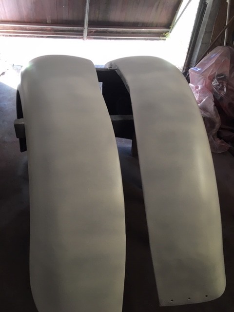

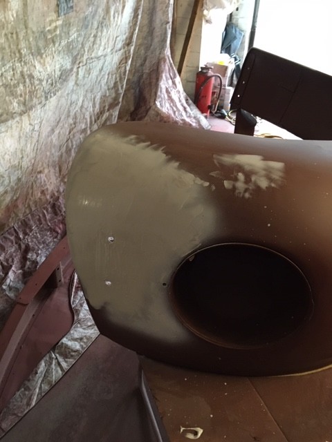

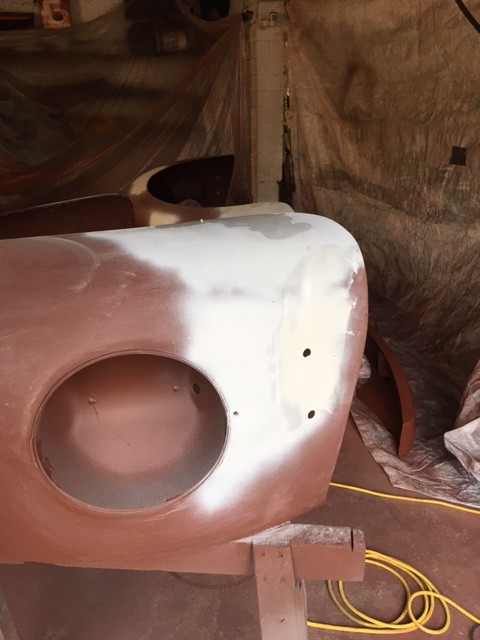

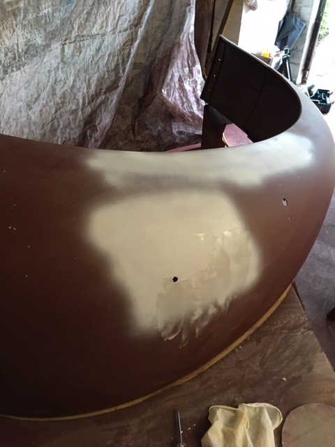

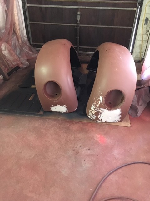

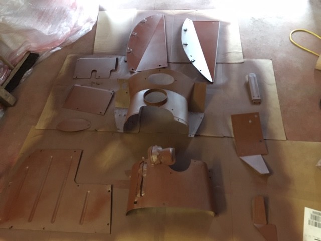

Mon, heute ein paar Blechteile grundiert und die Kotflügel geschliffen und erneut gespachtelt.

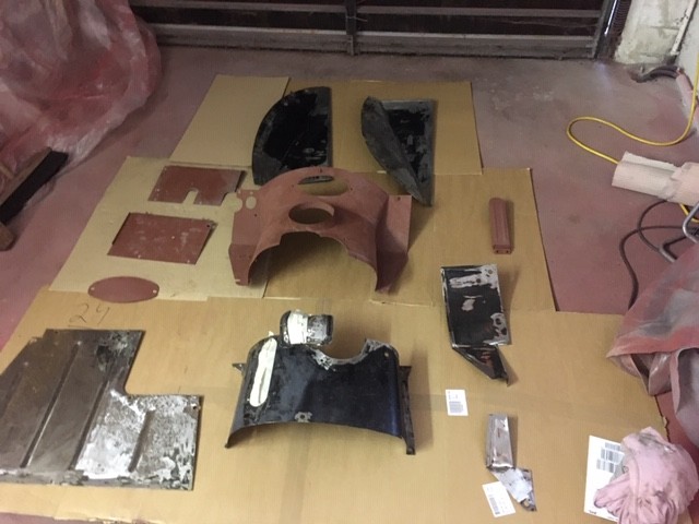

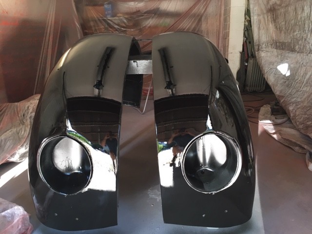

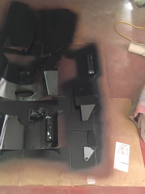

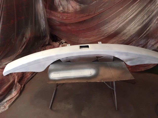

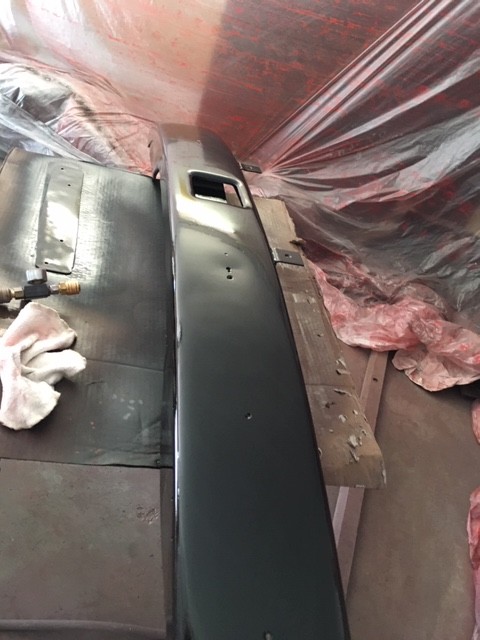

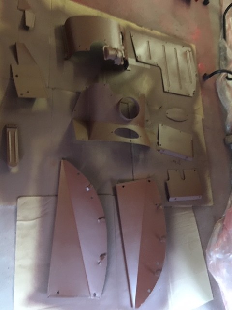

Kotflügel von innen und Blechteile erste Seite mit Brantho 3in1 fertig.

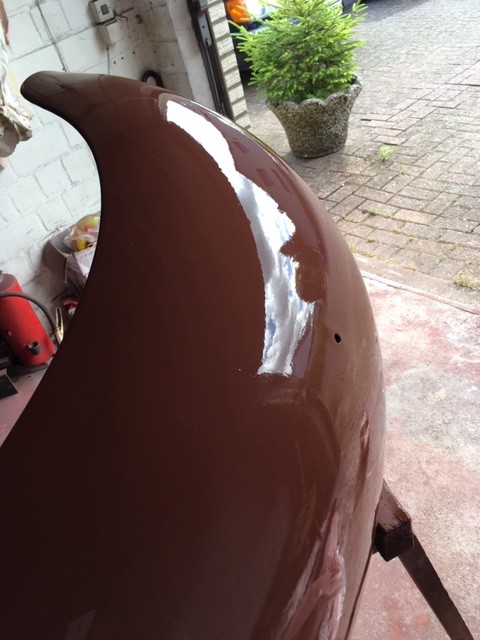

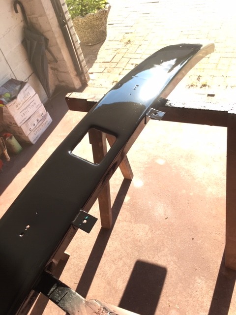

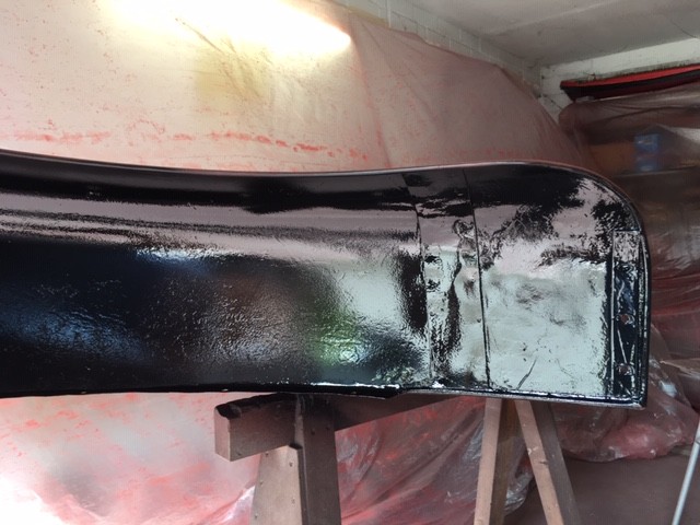

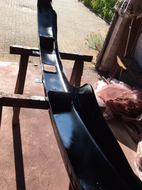

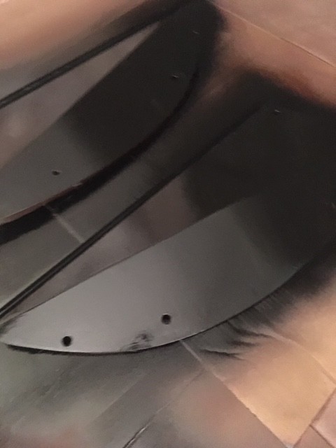

Nassschliff und die Stoßstange mal grundiert.
Grüße
Otthardt

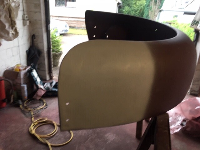

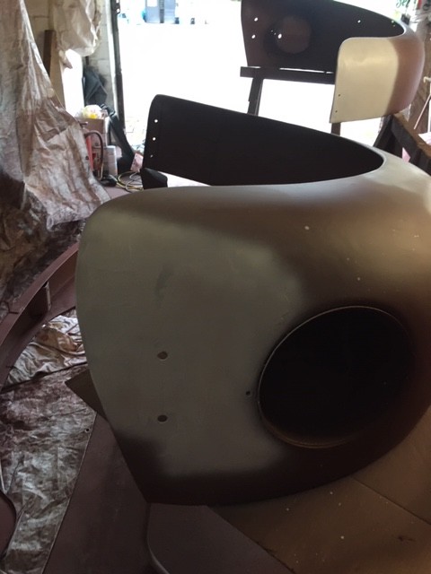

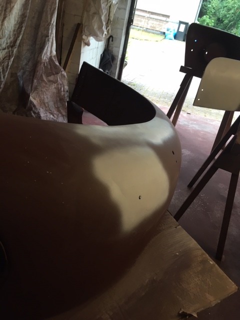

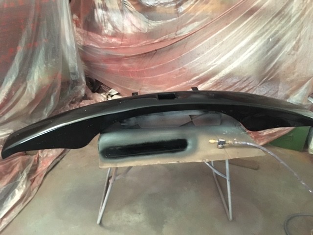

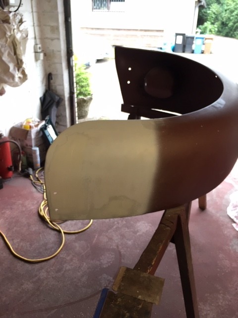

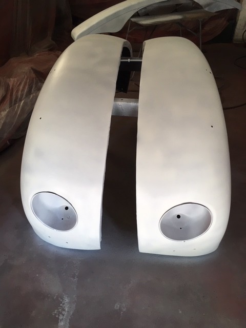

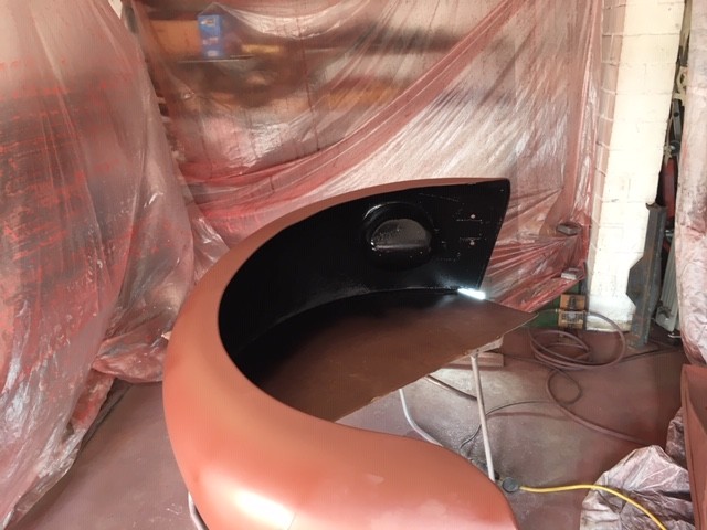

und lackiert. Hatte noch mit EP-Grundierung nachgrundiert, da an einigen Stellen durchgeschliffen. Das geht dann naß in naß.
Grüße
Otthardt

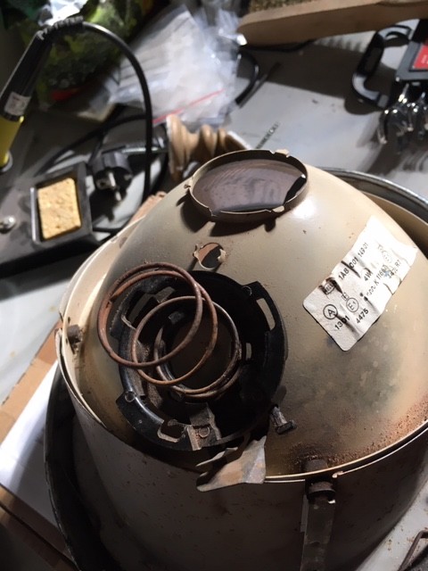

Hilfe!!!
Ich habe hier den Frontscheinwerfer und die Lampenfassung. Laut meiner Betriebsanweisung gehört da eine Zweifadenlampe mit 35/35W rein, wäre also eine Lampe mit Ba 20 d Sockel. Das passt aber nicht mit der Fassung. Gehört da eventuell doch schon ne R2 Lampe rein(40/45W). Aber auch da komme ich nicht drauf, wie das genau zusammengehört. Kann mir da jemand helfen?
