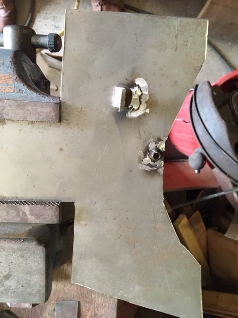

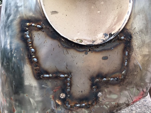

Aber das rostigste Stück des Beifahrerkotflügels ist neu. Dabei musste noch die Einschweissmutter für den Scheinwerferring und ne Kabelführung mit umgebaut werden.

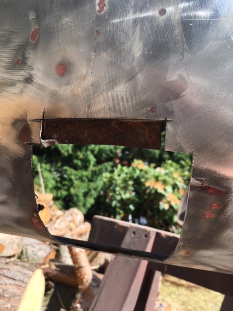

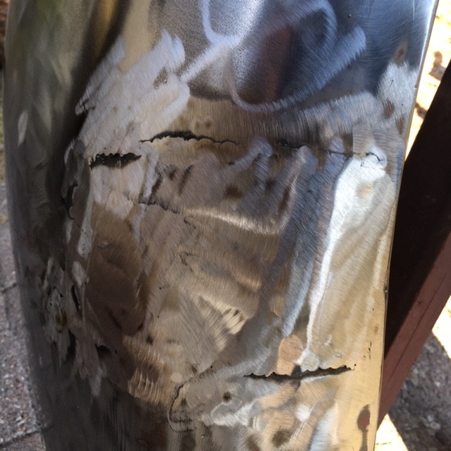

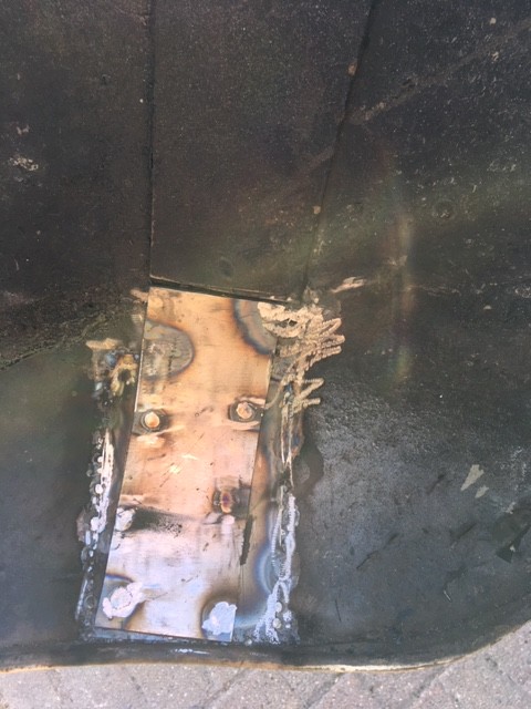

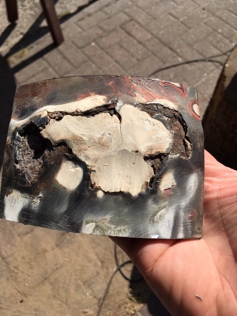

.....und die andere Seite auch noch. Ganz schön viel Blätterteig durch die Doppelung. Hab in den Rest Owatrol reinlaufen lassen, mal schauen, ob das reicht.

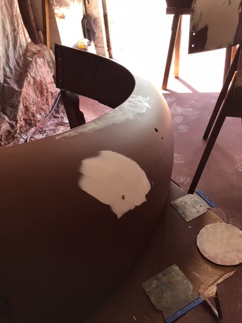

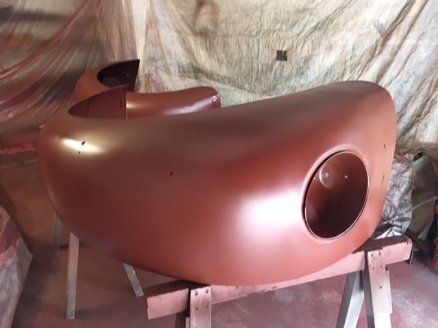

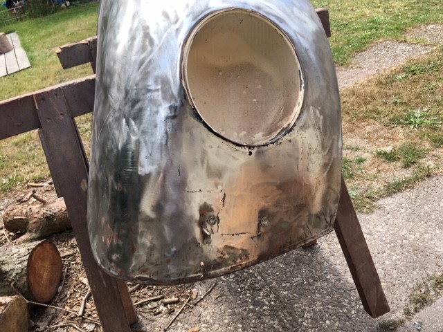

Nach den Feinarbeiten (etwas strahlen und schleifen) dann die erste Schicht Grundierung.

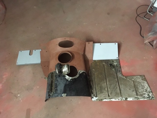

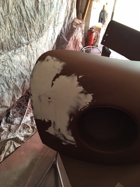

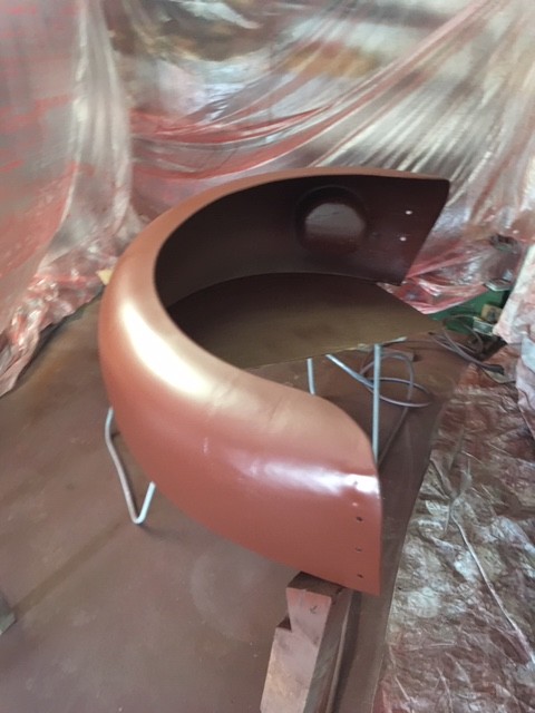

Eine Runde Spachtel und Luftführungen, Getriebetunnel und weitere Bleche entrostet und vorbereitet zum Grundieren.
