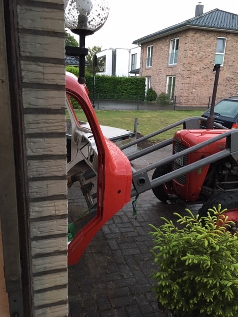

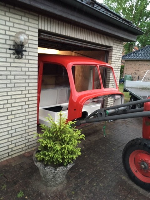

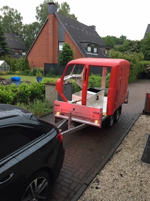

Gestern dann bei bestem norddeutschen Wetter die Überführung und Taufe😶
Das Fahrerhaus trocknet jetzt erst mal in der Halle auf dem Hänger und wird dann hoffentlich bald auf den Rahmen gesetzt.
Ein Trecker mit Frontlader ist schon eine wertvolle Hilfe!👍
Grüße
Otthardt

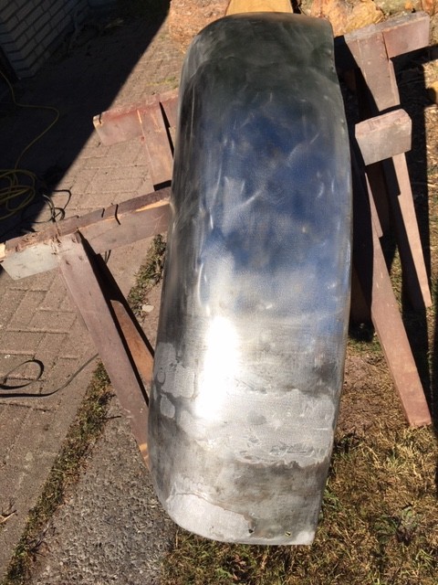

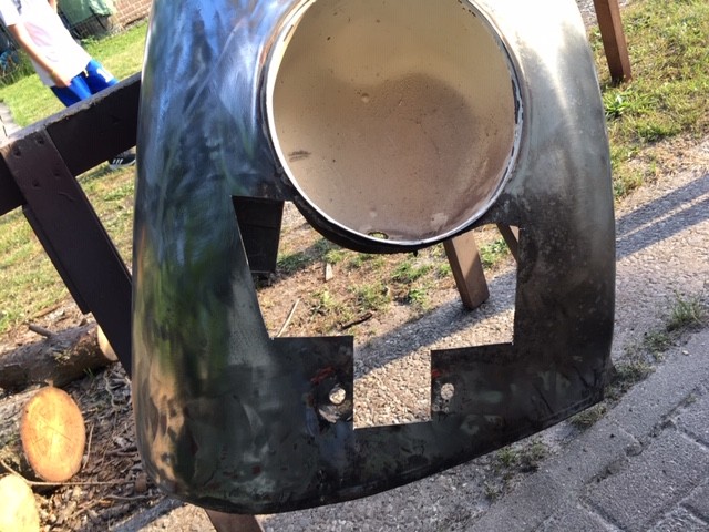

Der erste Kotflügel ist soweit entlackt. Der muß noch etwas geschweisst werden und ein paar Dellen verzinnen, bevor da wieder Farbe drauf kann.
Grüße
Otthardt

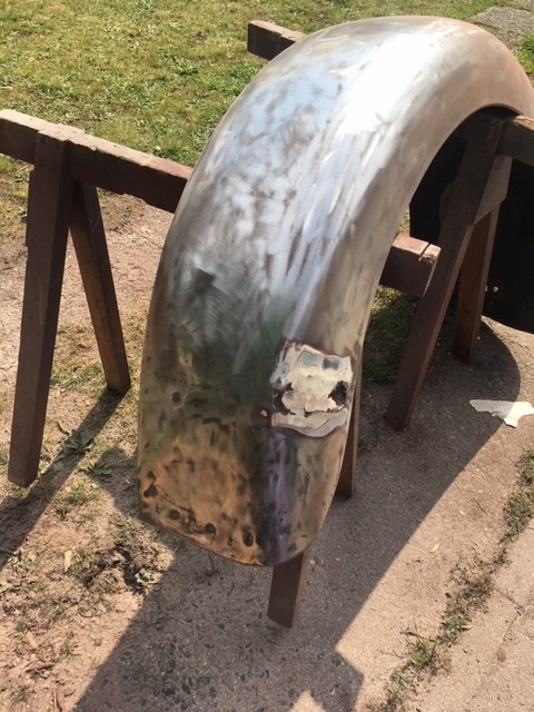

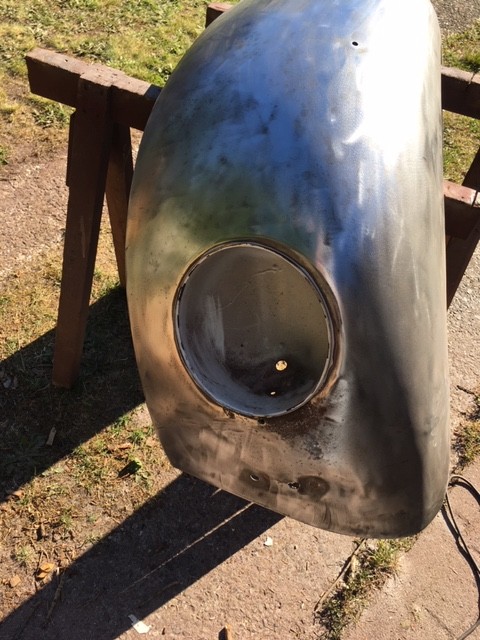

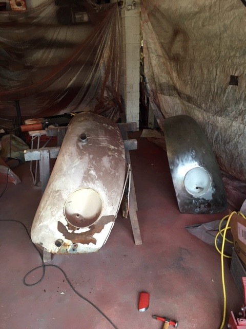

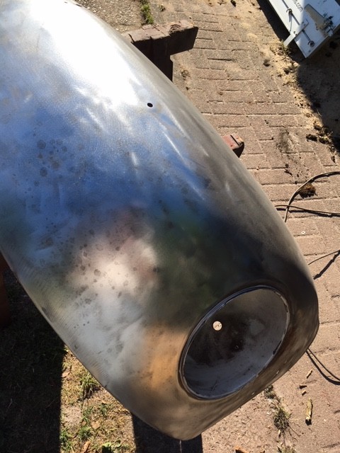

und der zweite, der braucht noch etwas mehr Zuwendung, aber wenn erstmal der alte Lack und Spachtel ab ist, dann sieht das gar nicht mehr so schlimm aus finde ich.

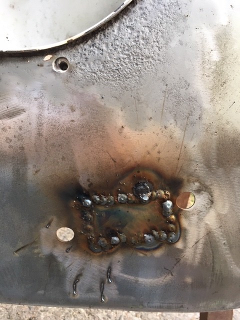

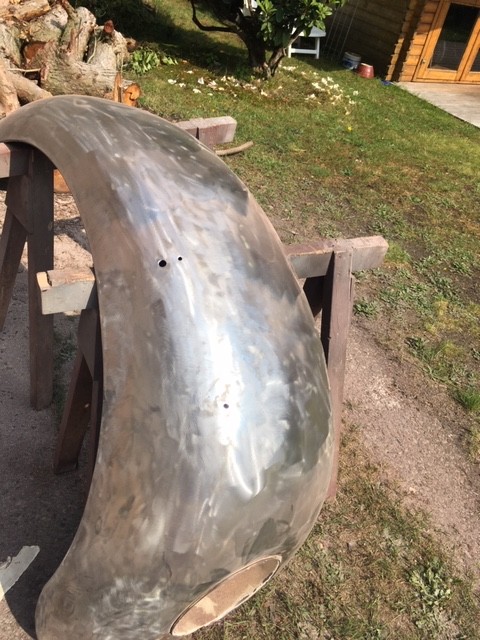

beim Ersten noch das Löchlein zugeschweisst. Macht schon Spaß mit 2mm Blechstärke.
Grüße
Otthardt

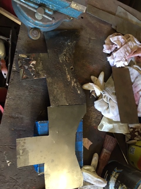

Blech für Nummer zwei gebaut.
