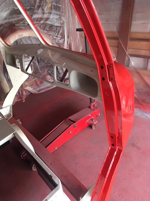

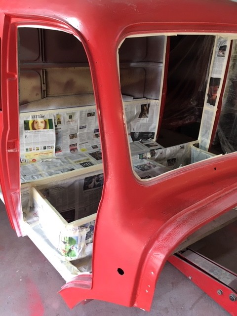

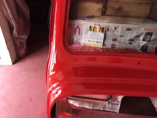

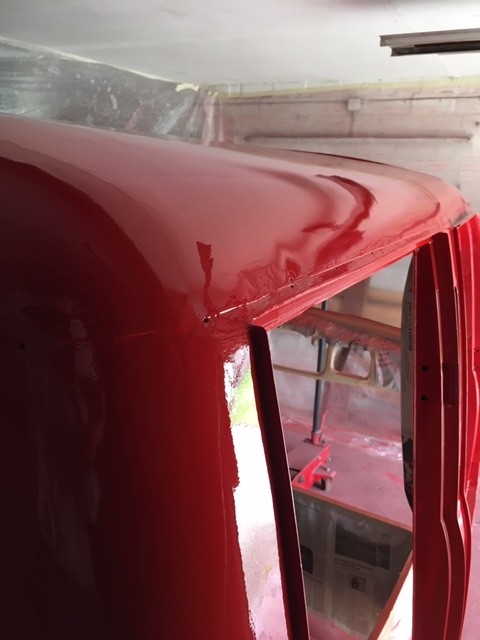

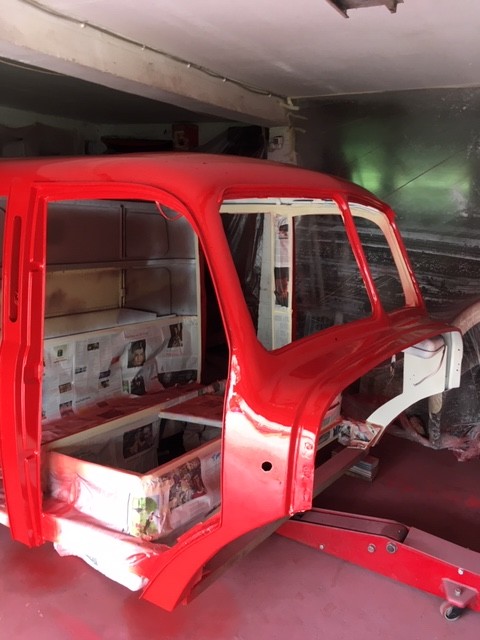

zweite Lackierung abgeschlossen.

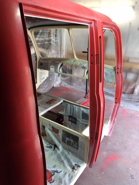

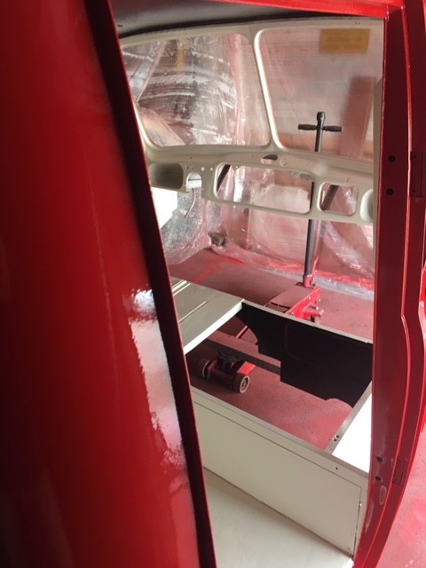

Sieht soweit ganz gut aus, aber ein paar Nasen habe ich produziert, die ich dann irgendwann rausschleifen muß. Nach zwei Stunden dann die Abklebung beseitigt, damit das Klebeband nichts aufreisst.
Grüße
Otthardt
Jetzt ist auch unter der Abklebung alles sauber geblieben.

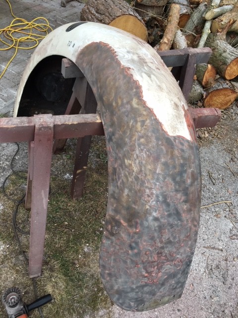

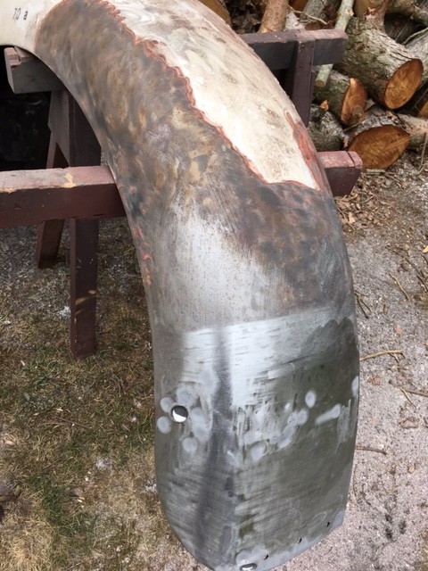

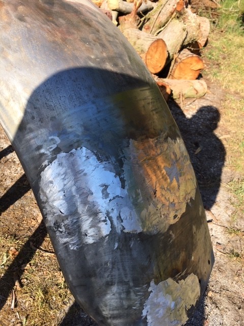

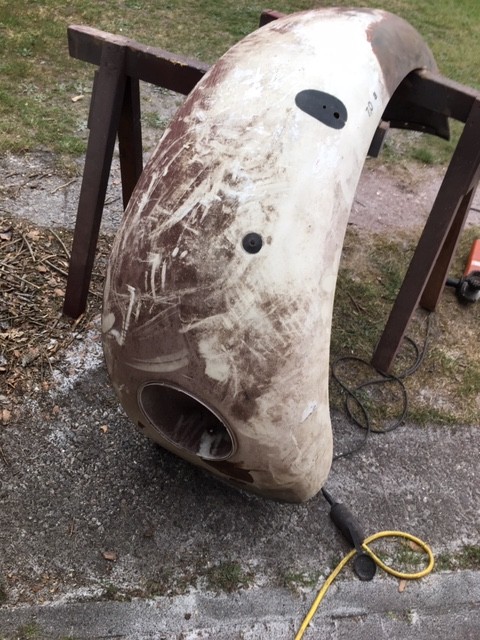

Moin,
jetzt geht es mit den Kotflügeln weiter. Hatte die Anbauteile von dem linken schonmal demontiert. Bist rostig ist er schon, aber als ich dann mit schleifen anfing wurde es doch etwas schlimmer. Einiges an Spachtel runtergeholt. Dann hatte ich keine Lust mehr zu schleifen und hab zumindest die hintere Ecke verzinnt. Das sieht dann schon wieder freundlicher aus. mal schauen, was sich hinter dem restlichen Lack versteckt. An der Befestigung der Stoßstange muss ich auf jeden Fall schweissen, ev. auch unterm Lampentopf.
