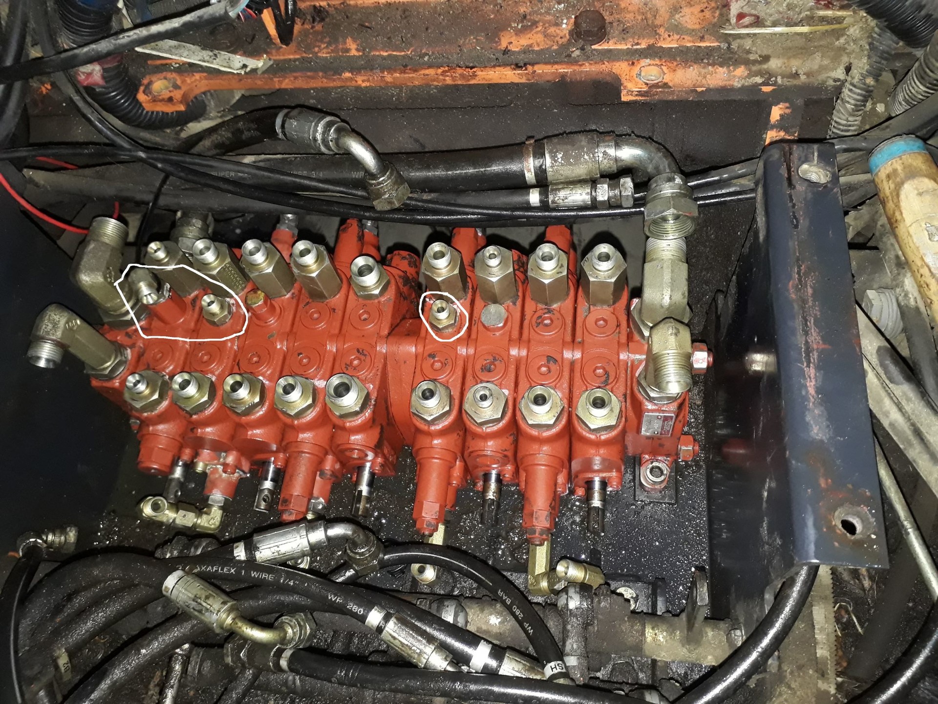

Ich besitzte einen Hitachi ex 30-2 BJ96 der mich derzeit zur Verzweiflung treibt.😡
WĂ€hrend des letzten Betriebes trat folgendes Problem auf :
Stielzylinder fÀhrt bei leichter BetÀtigung unkontrollierbar ein (Stiel aus) gegen Druck,   nahezu zeitgleich nur noch extrem langsames schwenken möglich, keine sofortige "Sperrwirkung" des Schwenkmotors.
Daraufhin festgestellt das der vorgesteuerte Hydraukikschieber des Stiels klemmt.
Steuerblock ausgebaut Schieber fĂŒr Stiel "gĂ€ngig"  gemacht, nahezu keine Macke/ Grat zu erkennen.
Alle anderen Schieber kontrolliert.
Steuerblock wieder eingebaut....
Stiel "lÀuft", alles andere auch gut, nur die Schwenkprobleme sind noch vorhanden.
Daraufhin auf defekt im linken  "Joystick" gehofft, Vorsteuerleitungen fĂŒr schwenken auf rechts (Ausleger) und andersrum gelegt, leider nix gebracht. Somit defekt im Vorsteuerkreis ausgeschlossen.

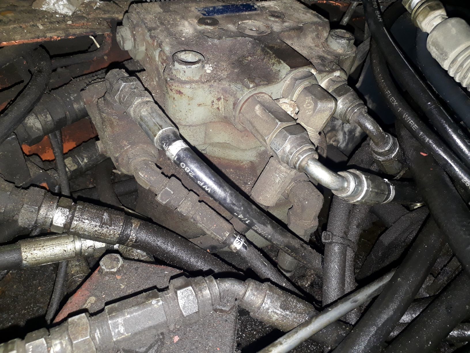

WĂŒrde jetzt als nĂ€chstes den Schwenkmotor an ein anderes "steuergerĂ€t" anschließen, um sicher zu gehen das der Schwenkmotor defekt ist,  habe nur leider keine Ahnung wofĂŒr die kleinen weiß eingekreisten Leitungen sind. Im Werkstatthandbuch ist da leider auch nichts zu finden.
Hat jemand nen Hydraulikplan, oder kann mir so sagen wofĂŒr die Leitungen "gut" sind.
Der Schwenkmotor hÀngt an dem 2. SteuergerÀt von links. (Das 1. vorgesteuerte von links)

Hast du eine Möglichkeit den schwenkdruck zu messen ? Wie sah denn der Schwenkschieber bei der Demontage aus ? War dieser leichtgĂ€ngig?  Eventuell hast du aber auch Probleme damit das die sekundĂ€rventile von der Sektion oder vom Schwenkmotor offen stehen !  Macht er denn beim schwenken GerĂ€usche ? Wennn die AnschlĂŒsse passen leg doch mal von einer anderen Sektion seid hochdruckschlĂ€uche auf den schwenkmotor

Schwenkschieber war bei Demontage leichtgÀngig, alles ok.
Habe die HochdruckschÀuche vom Schwenkmotor auf einen mechanischen Steuerschieber (rechte Kette) gelegt und umgekehrt.
Erkenntnis:
Rechte Kette lĂ€uft ĂŒber "schwenkschieber" normal.
Schwenkmotor lĂ€uft wie vorher extrem langsam, lĂ€uft aber ĂŒberhaupt erst an, wenn Schwenkschieber betĂ€tigt wurde, d.h. er öffnet irgend ein Ventil ĂŒber die Vorsteuerleitungen.
Das sagt uns schonmal das die steuerblockseite gut funktioniert . Wichtig wÀre den Schwenkdruck zu messen wenn du gegen etwas gegen schwenkst .ich sehe auf deinen schwenkmotor zwei imbustopfen die zum messen da sein sollten. Das Ventil was erstbetötigt wird ist höchstwahrscheinlich die Schwenkbremse die du erst mit vorsteuerdruck öffnest. Es ist ja auch möglich das etwas im planetengetriebe schwergÀnig geht .

Motor mal außen reinigen, dann erkennt man mehr, Typenschild mal durchgeben, da wird wohl ein Schaden an der Bremse sein, Dichtung am Bremskolben
defekt, dann lösen sich die BelÀge schwer.
