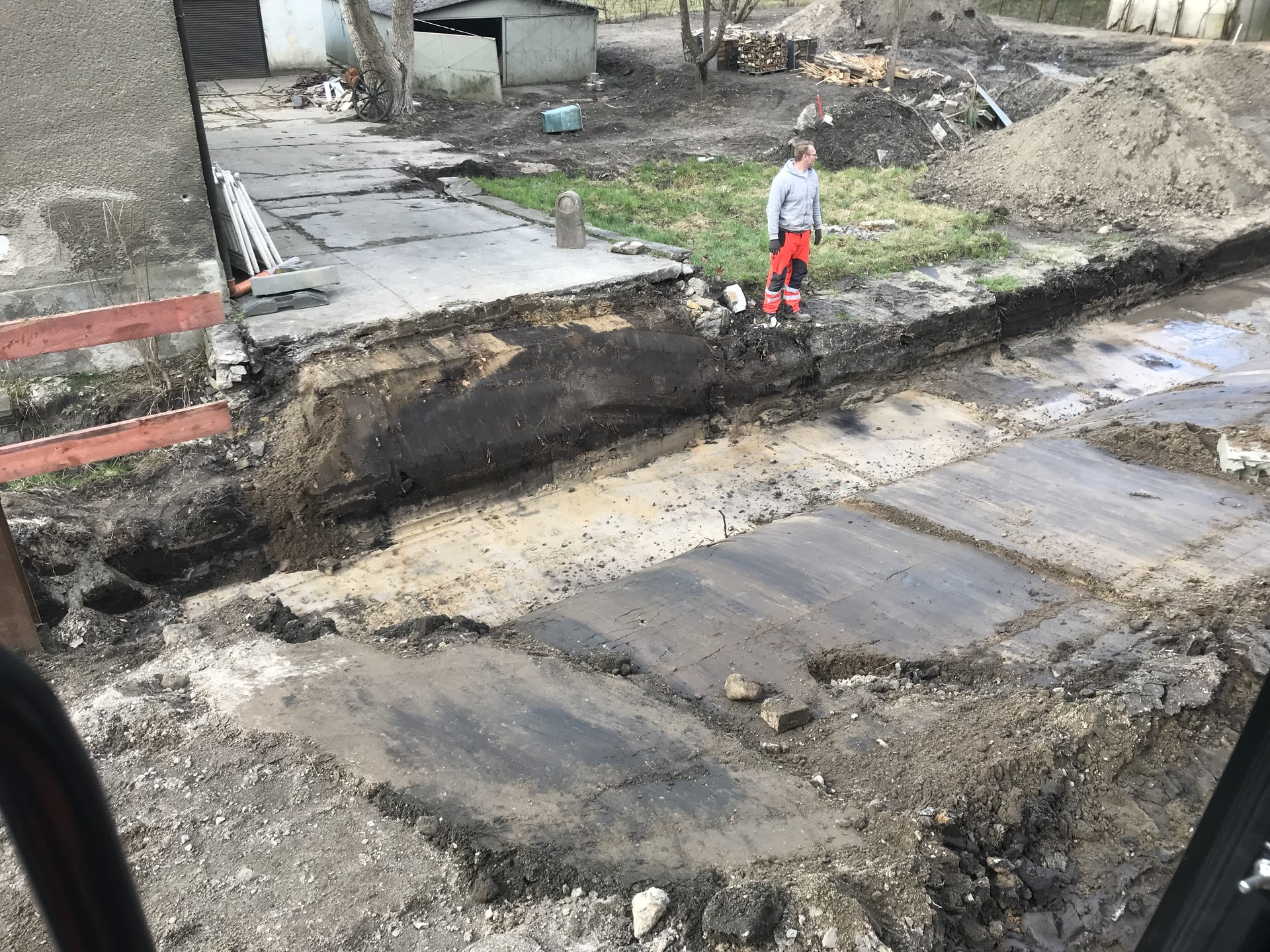

vom ersten Bauabschnitt habe ich leider keine Bilder, da ich auch erst am Ende dazugekommen bin.  Es wird wohl auch so sein das ich nicht immer den vollen Fortschritt zeigen kann, da wir nebenbei noch den Radweg in Hennickendorf bauen und demnächst auch in fredersdorf noch aktiv werden.

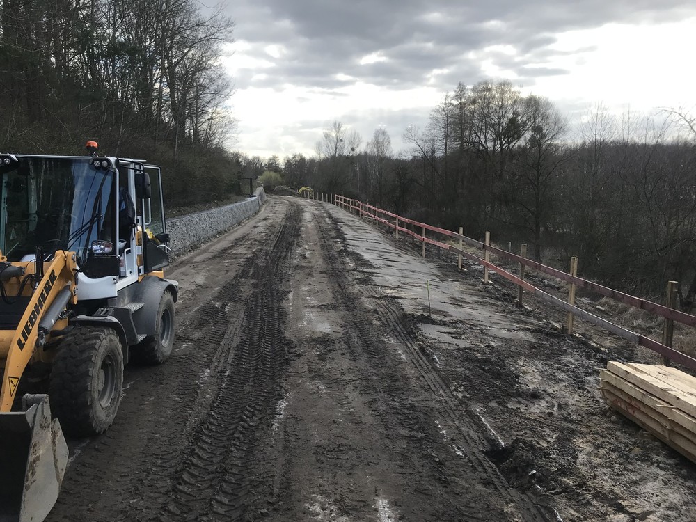

Im letzten Jahr haben wir auf diesem Abschnitt bereits Vorbereitungen getroffen gehabt, Grasnarbe weggeladen etc.

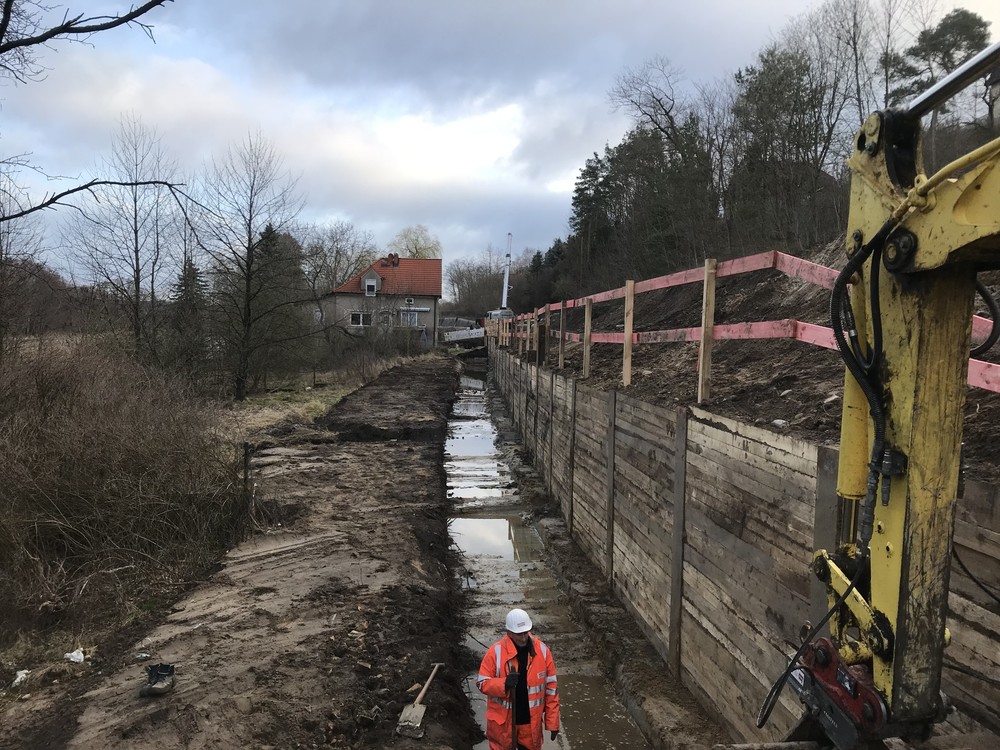

Am 4. März war dann auch die Winterpause vorbei und man konnte endlich wieder loslegen.

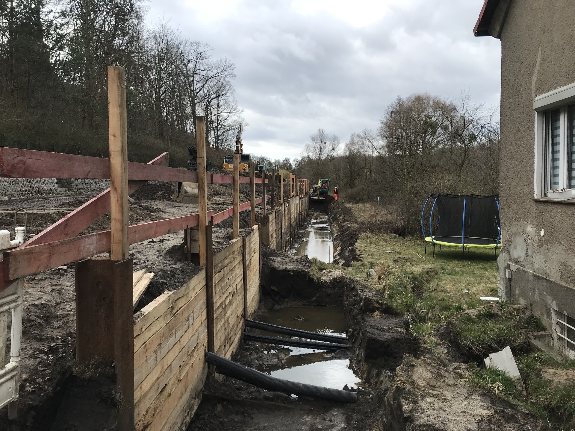

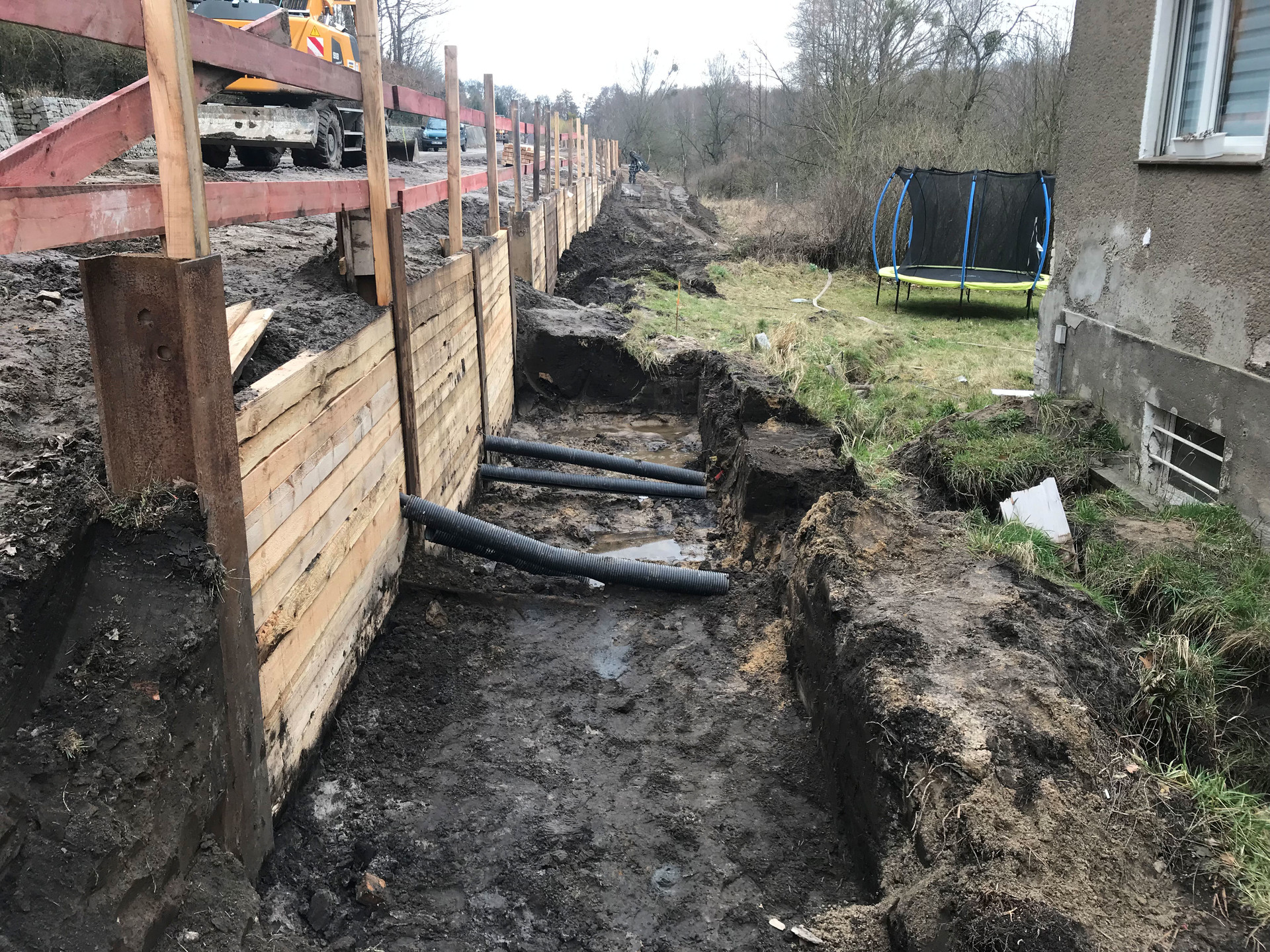

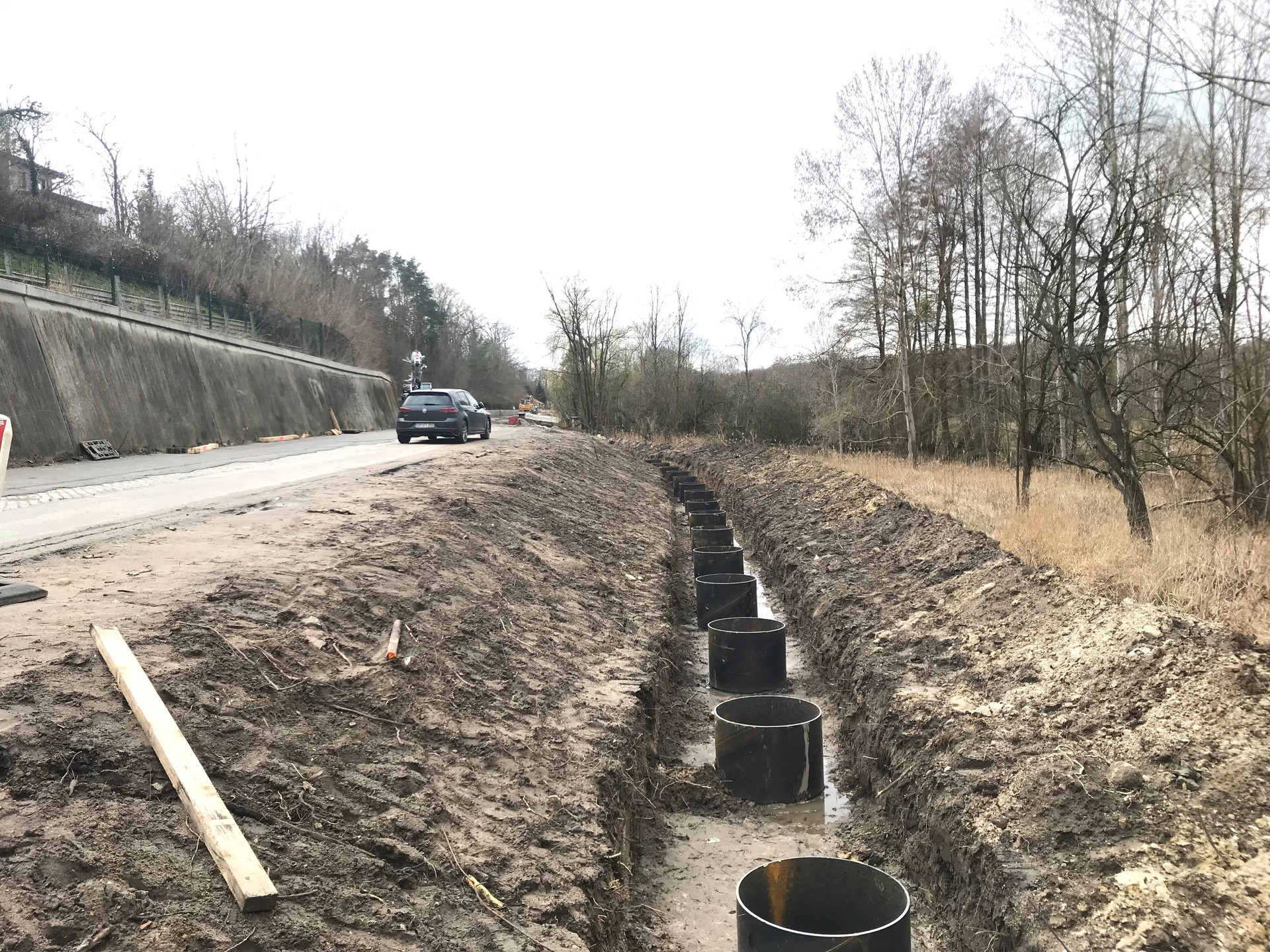

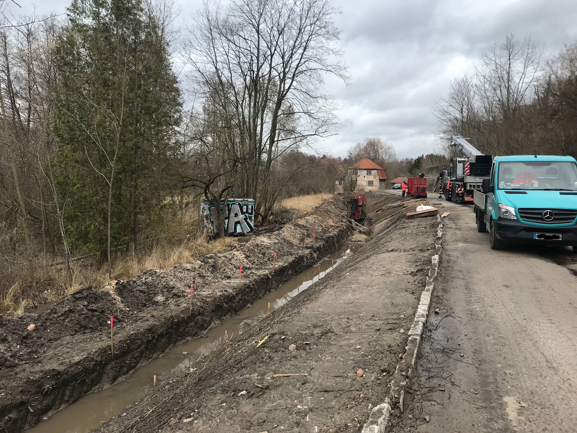

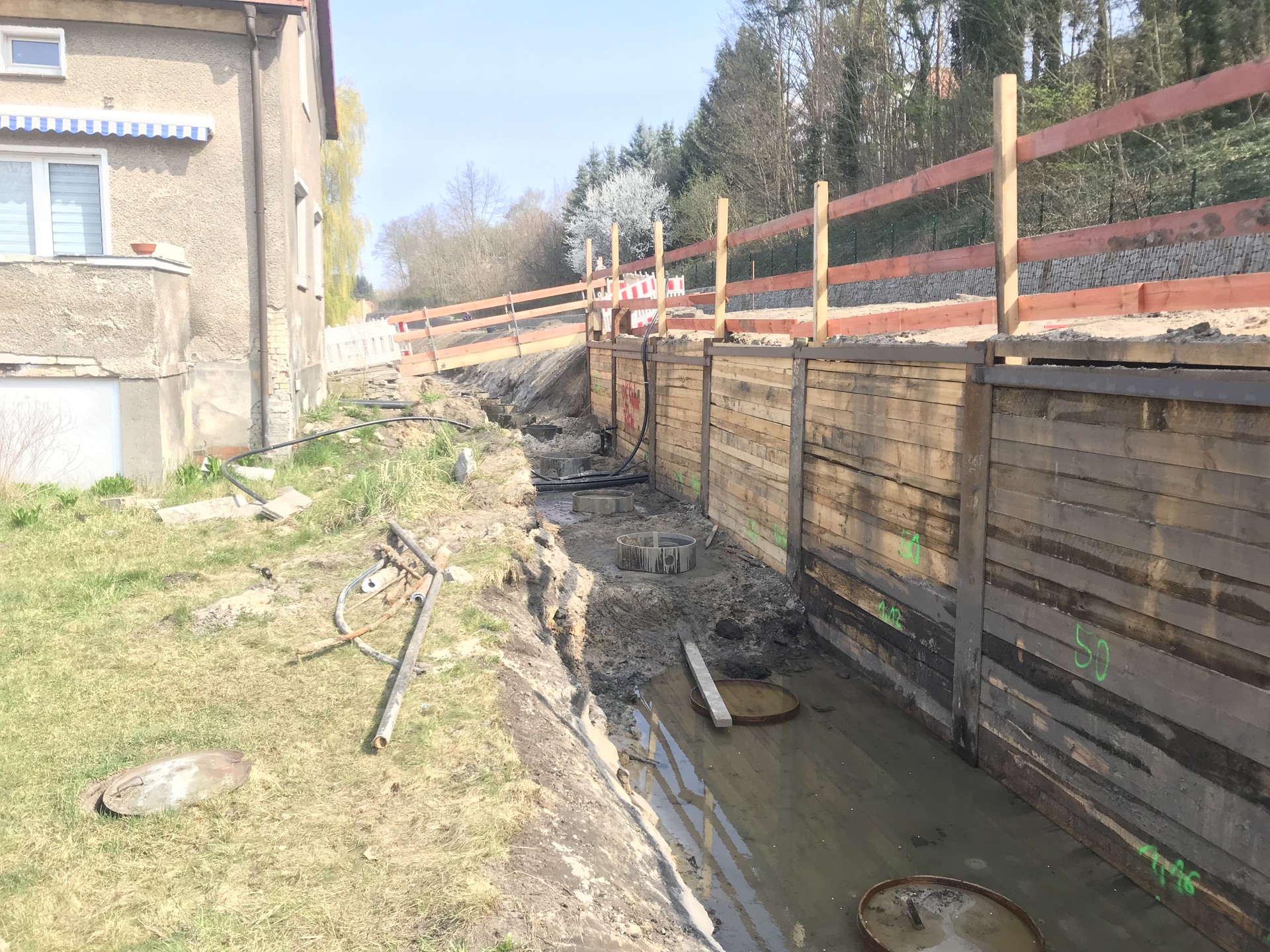

nachdem die Firma Spezialtiefbau Cottbus die Träger für den Berliner Verbau gerammt hatten, konnten wir anfangen diesen mit Holz zu füllen.
Inzwischen sind sie dabei die Rohre für die Stützfumdamente der neuer Fertigteilewand zu rammen.

Genug geredet, hier nur ein paar Bilder.

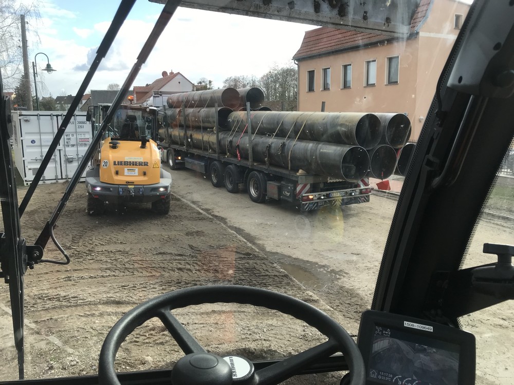

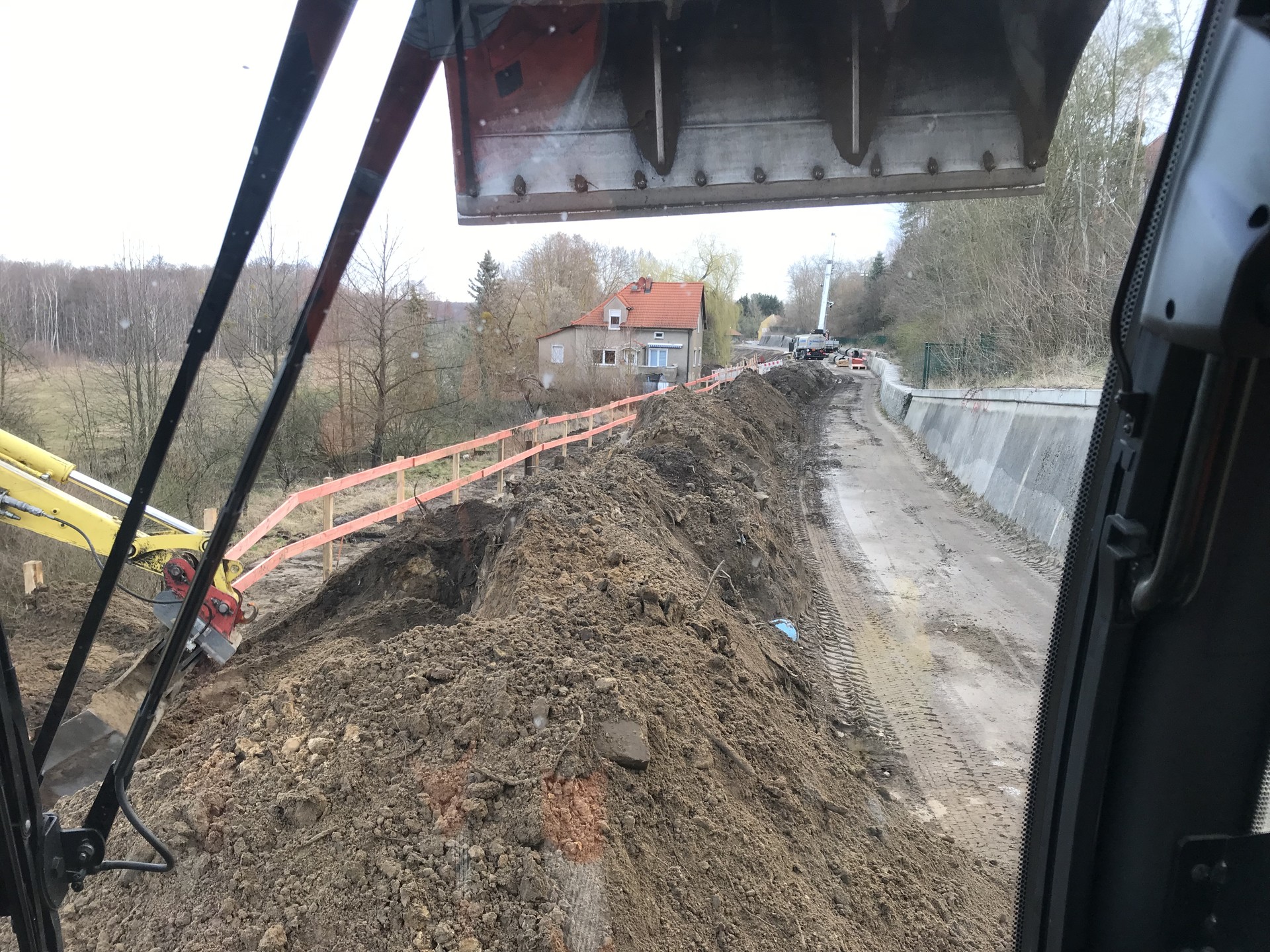

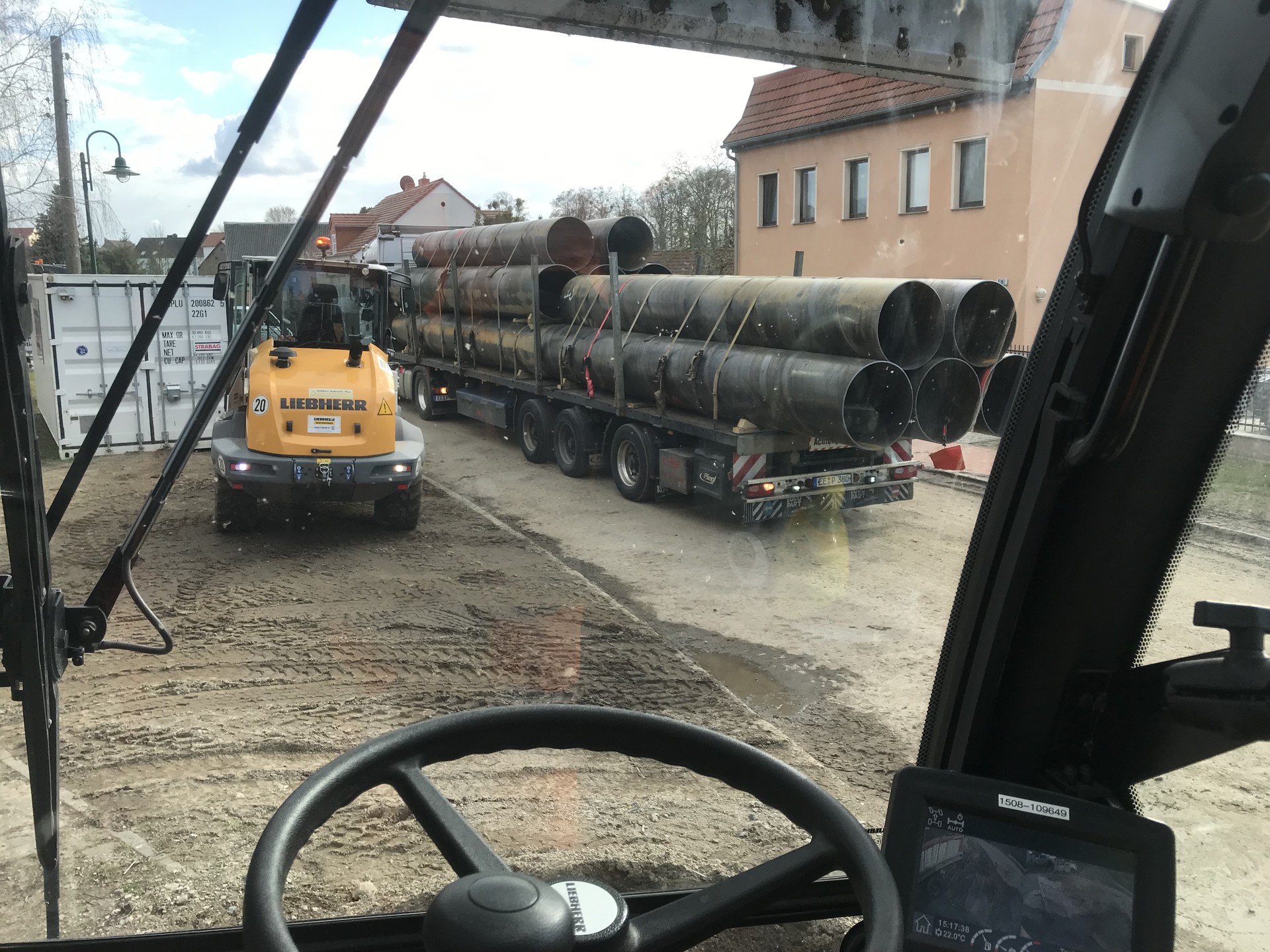

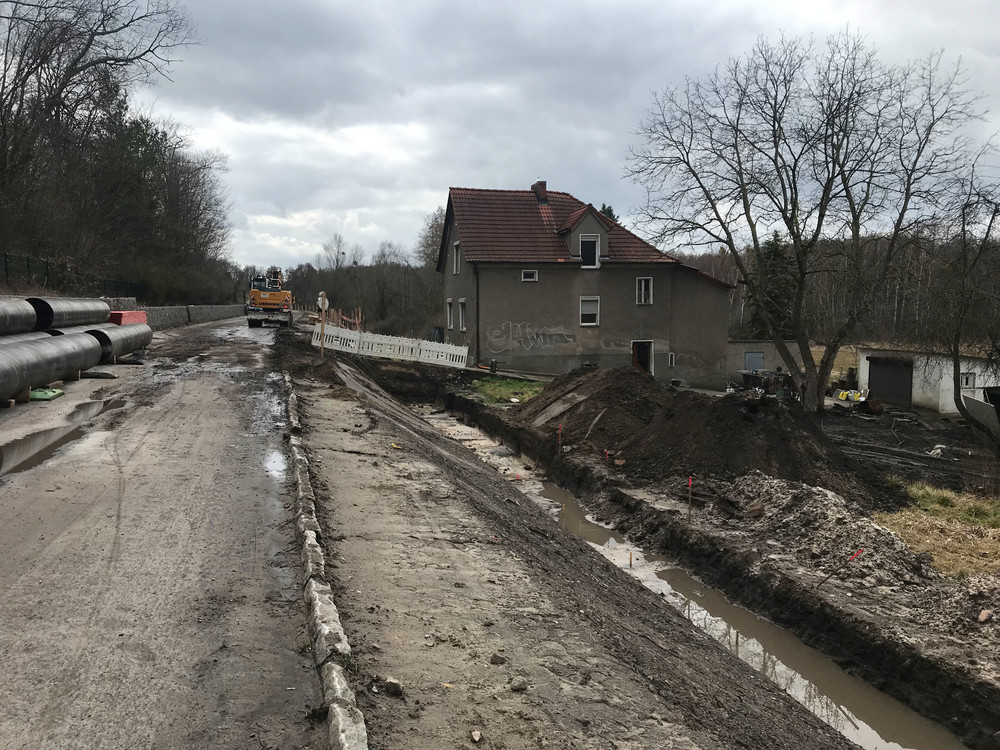

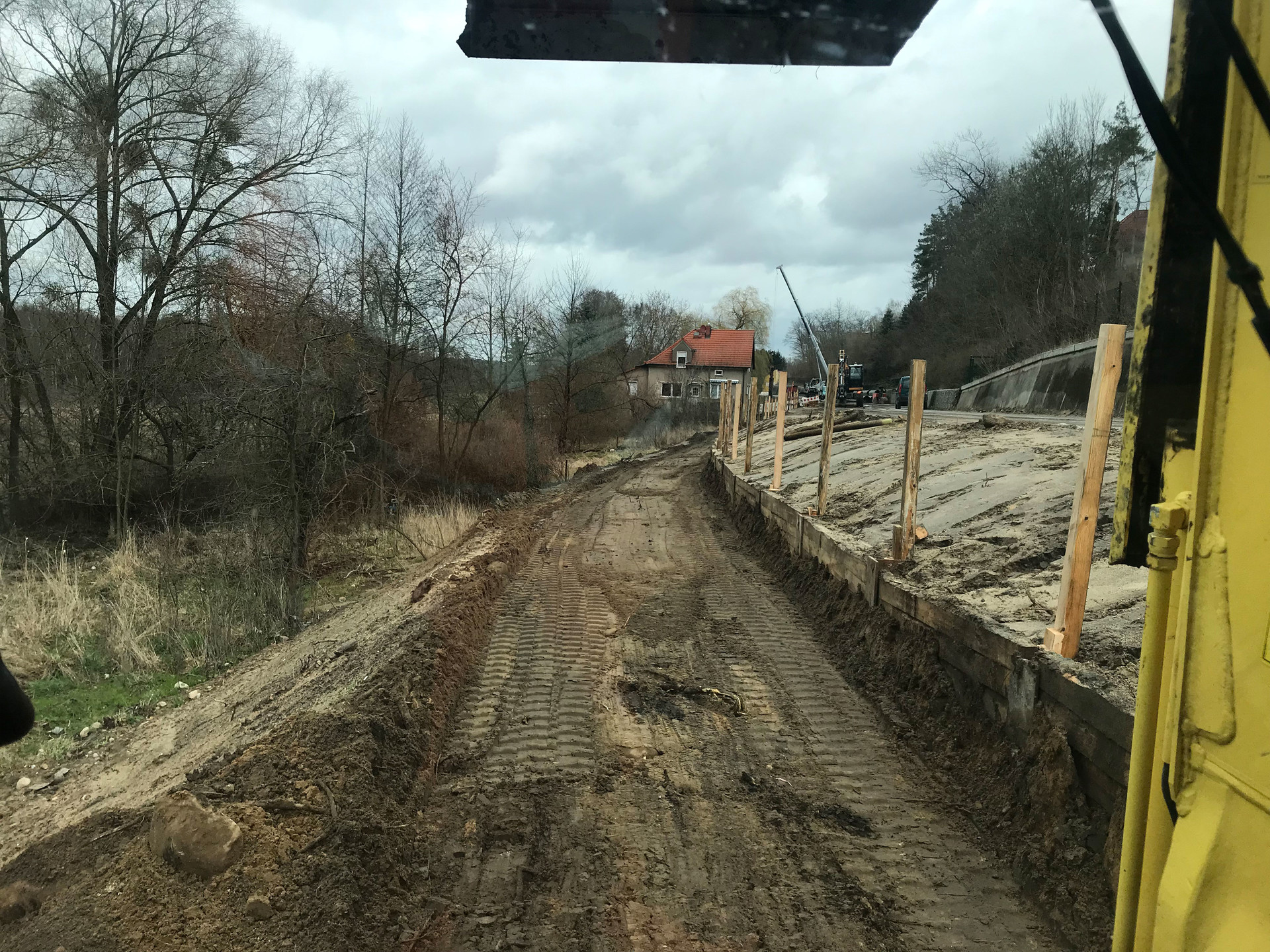

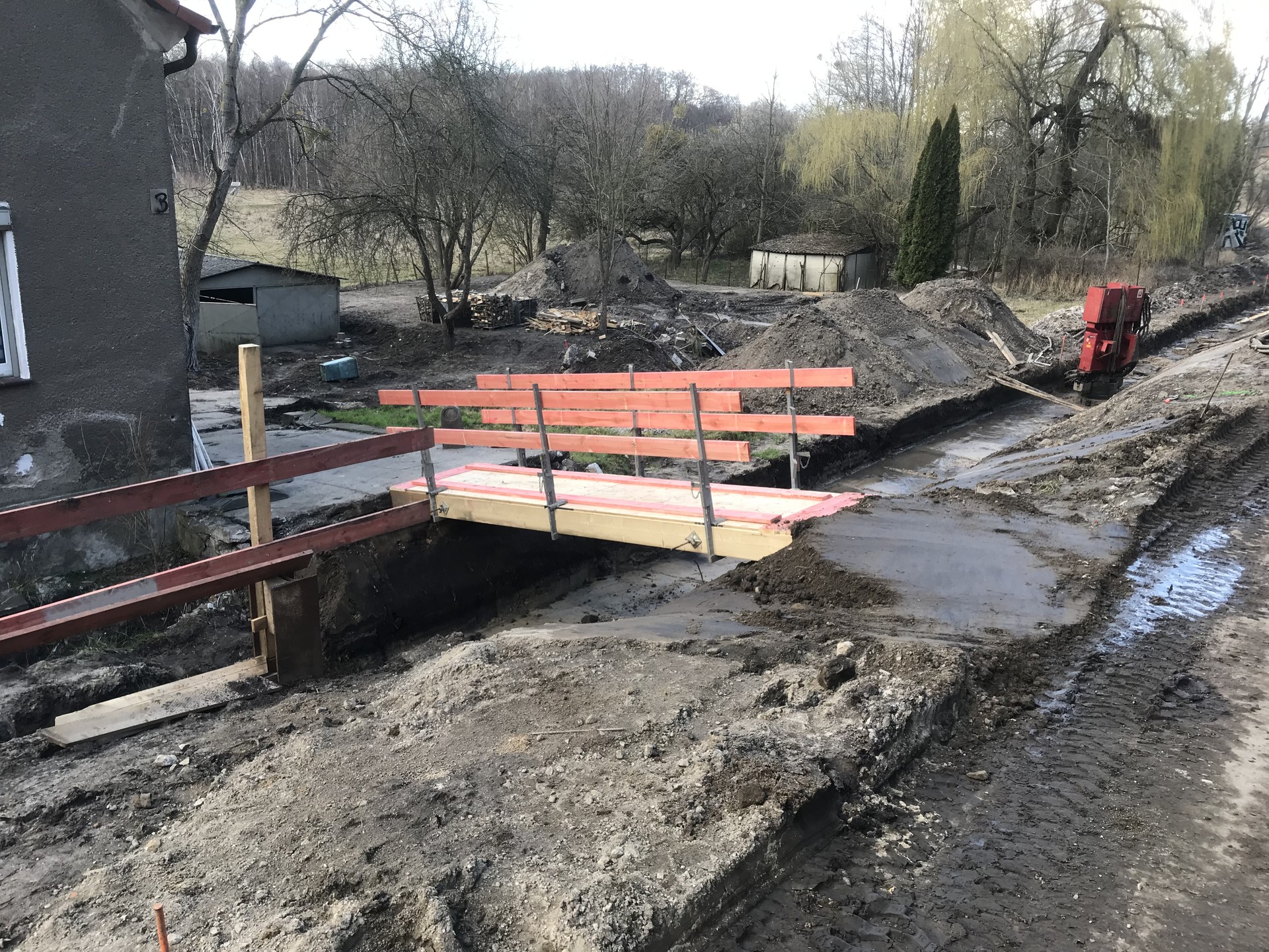

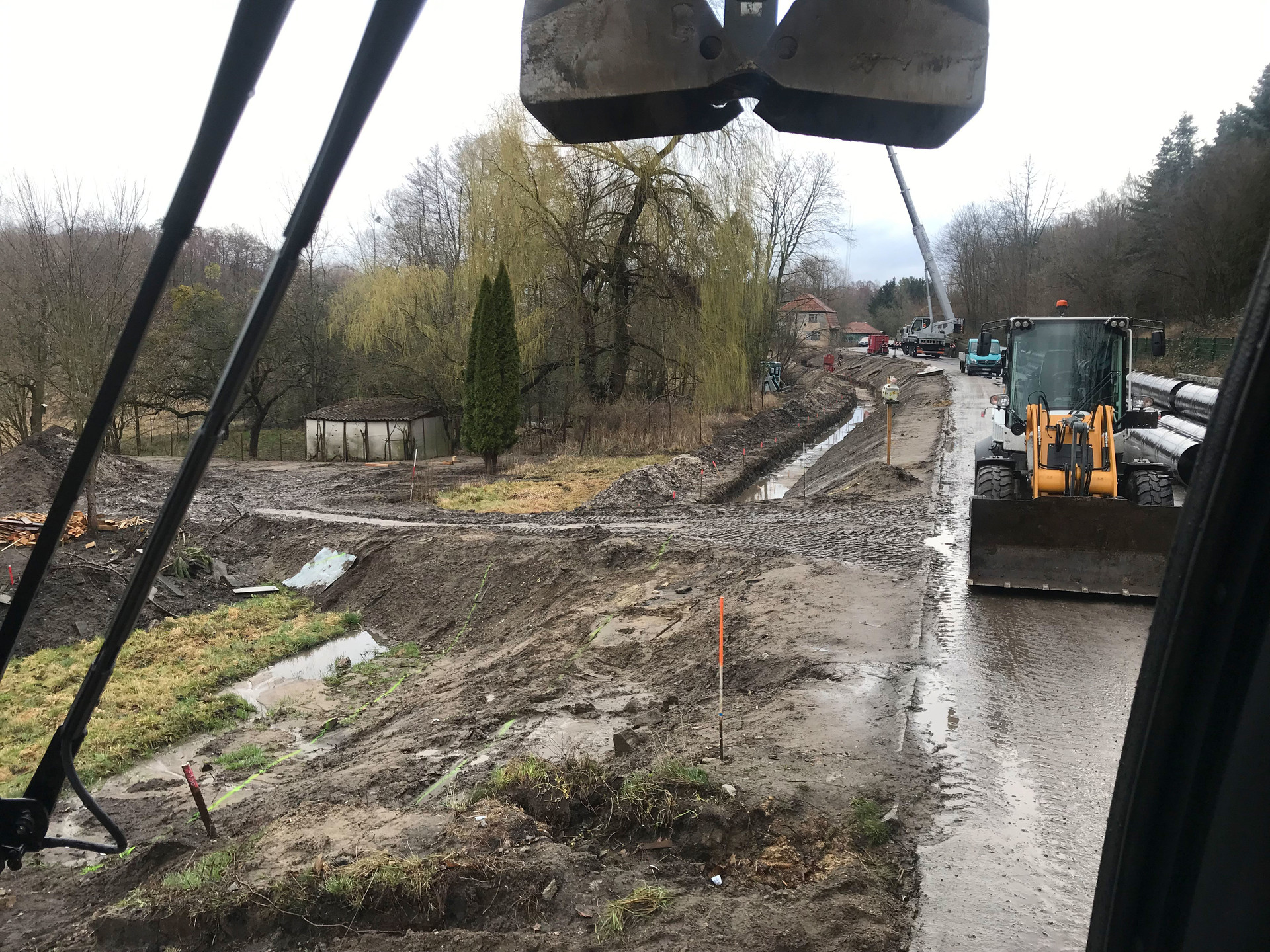

Ein kleines Update der letzten zwei Tage.
spezieltiefbau cottbus bekommt Lieferung um dann am Donnerstag weiter die Rohre einzutreiben, die vorhandenen 54 Rohre hatten Sie dann schneller drin als gedacht.

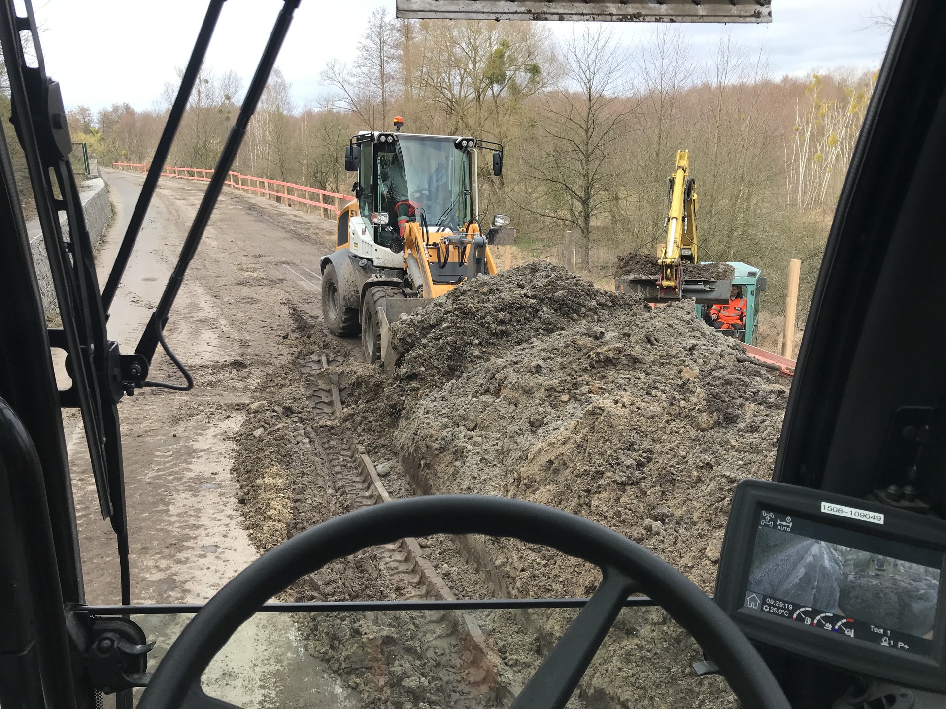

So mussten auch wir uns ordentlich ranhalten auf rammhöhe auszubaggern. Der Kollege fährt den kleinen und schmeißt den Boden hoch, ich habe ihn dann heute mit einem 3 Achser verladen wo der Boden zum Lagerplatz gefahren wurde.

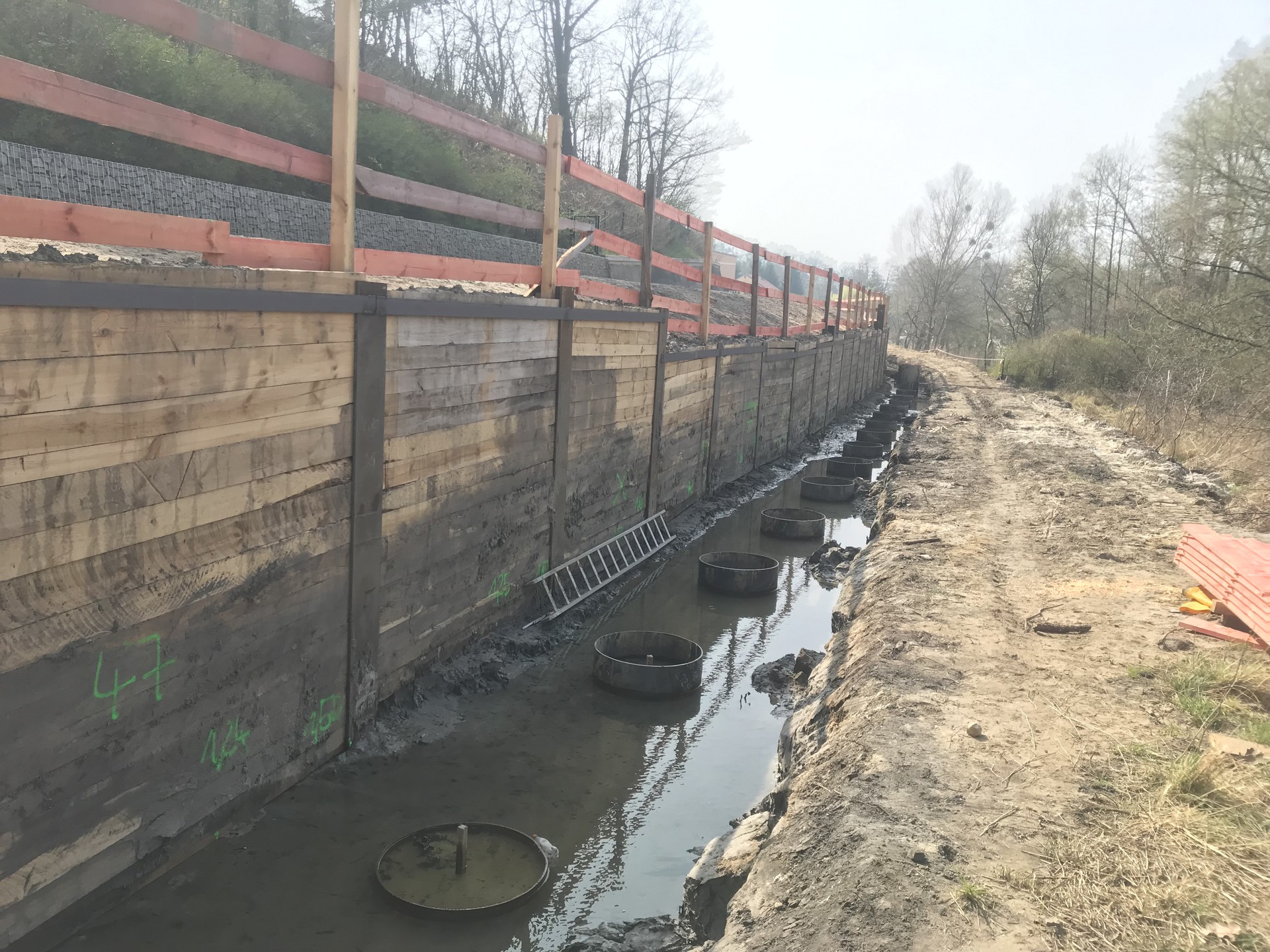

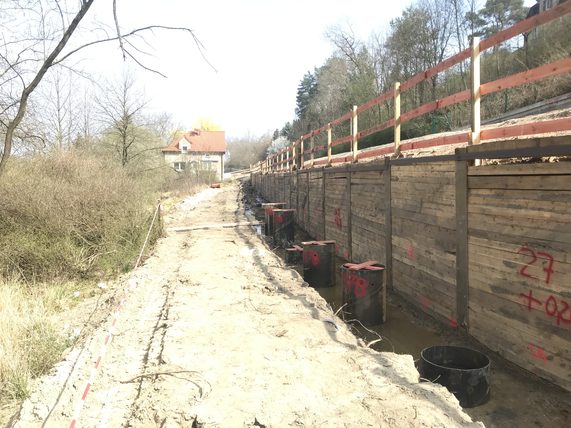

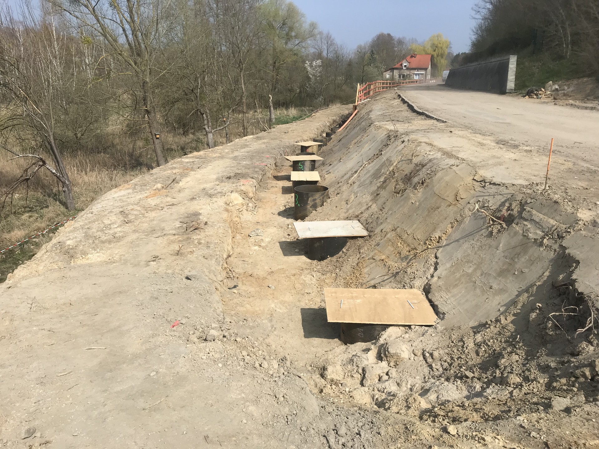

Nun gibt es dann auch die Bilder der letzten gerammten Rohre.
werden wohl auch erstmal die letzten Bilder aus Torfhaus sein, da wir jetzt 2 Kilometer weiter am Radweg Herzfelde/Hennickendorf arbeiten.
Außerdem hab ich ne Woche Urlaub und bin auf der Bauma.
weiter geht es jetzt wie folgt:
Spezialtiefbau Cottbus wird am Montag voraussichtlich mit einem Atlas Mobilbagger die Rohre auf 1,2m unter Oberkante ausbohren.
Dort wird dann der Betonbau eine Sauberkeitsschicht schütten, worauf dann die Bewährung und die Stützen für die Fertigteile betoniert und gesetzt werden.
Wenn das, man munkelt vllt schon mitte Mai, soweit ist, dann kommen wir und werden unten alles mit Schotter auffüllen.
