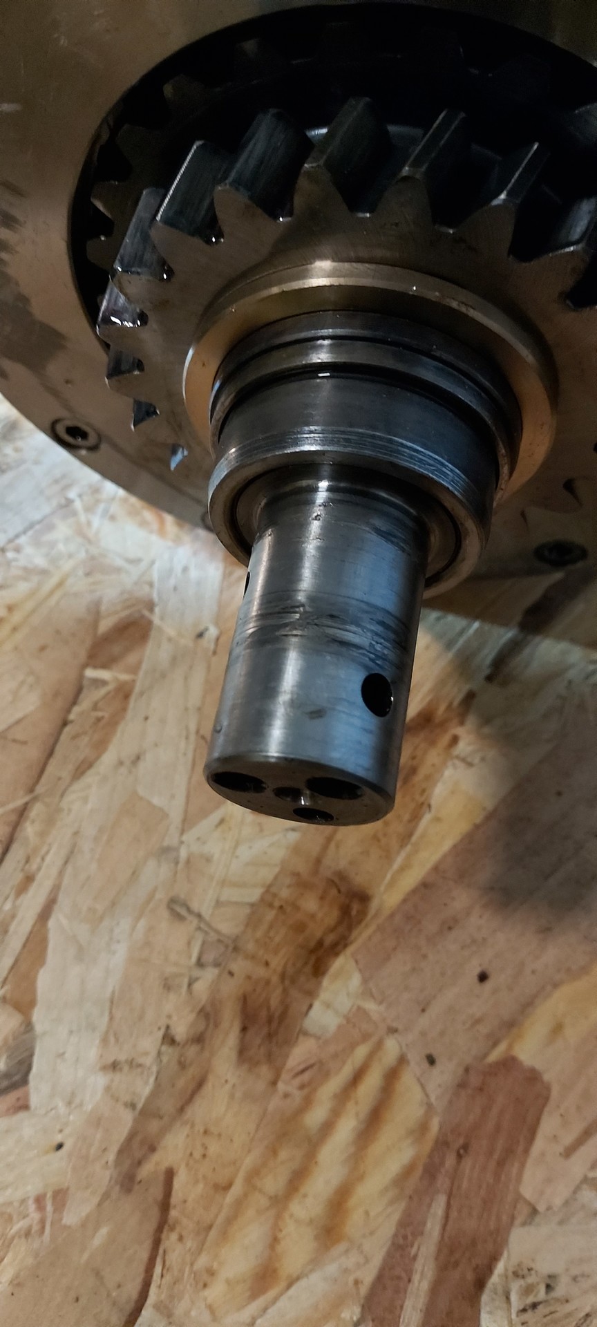

Hallo ich denke das du einen Druckverlust im Bauteil 1,4,8 hast - da geht zumindest der Druck für Vor und Rückwärts rein soweit ich das noch in Erinnerung habe.

Ich würde mich mal schlau machen wer so eine Welle wieder instand setzten kann - aufschweißen / abdrehen /polieren / - fertig
Gruß Peter
