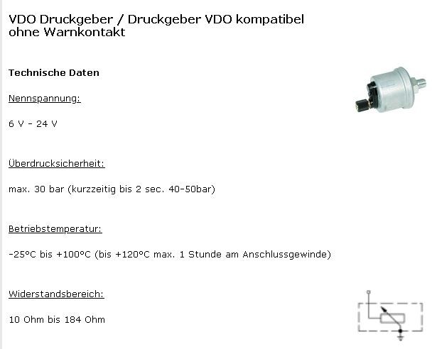

Ich habe gestern den Druckgeber (neu) nun am Insch-Ventil angeschlossen.
Gang hebel rechts für 1. und 2. Gang auf Neutral, und den Druck bei dem eingelegtem Vor- oder Rückwärts (hebel links) mir anzeigen lassen.

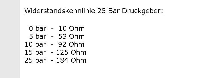

Ergebnis: nach 5-6 s waren es gerade mal knappe 5 Bar! Ich frage mich gerade was hat der Profi vom HKL gemessen?
Dazu habe ich versucht den Druckmesser durchzumessen: zwischen dem Kabel vom Geber und der Masse waren ca. 50 Ohm. Das passt erstmal mit dem überein (Geber-Anzeige-Verbindung).
Kann jemand ein günstiges Gerät für die zuverlässige Druckmessung empfehlen?

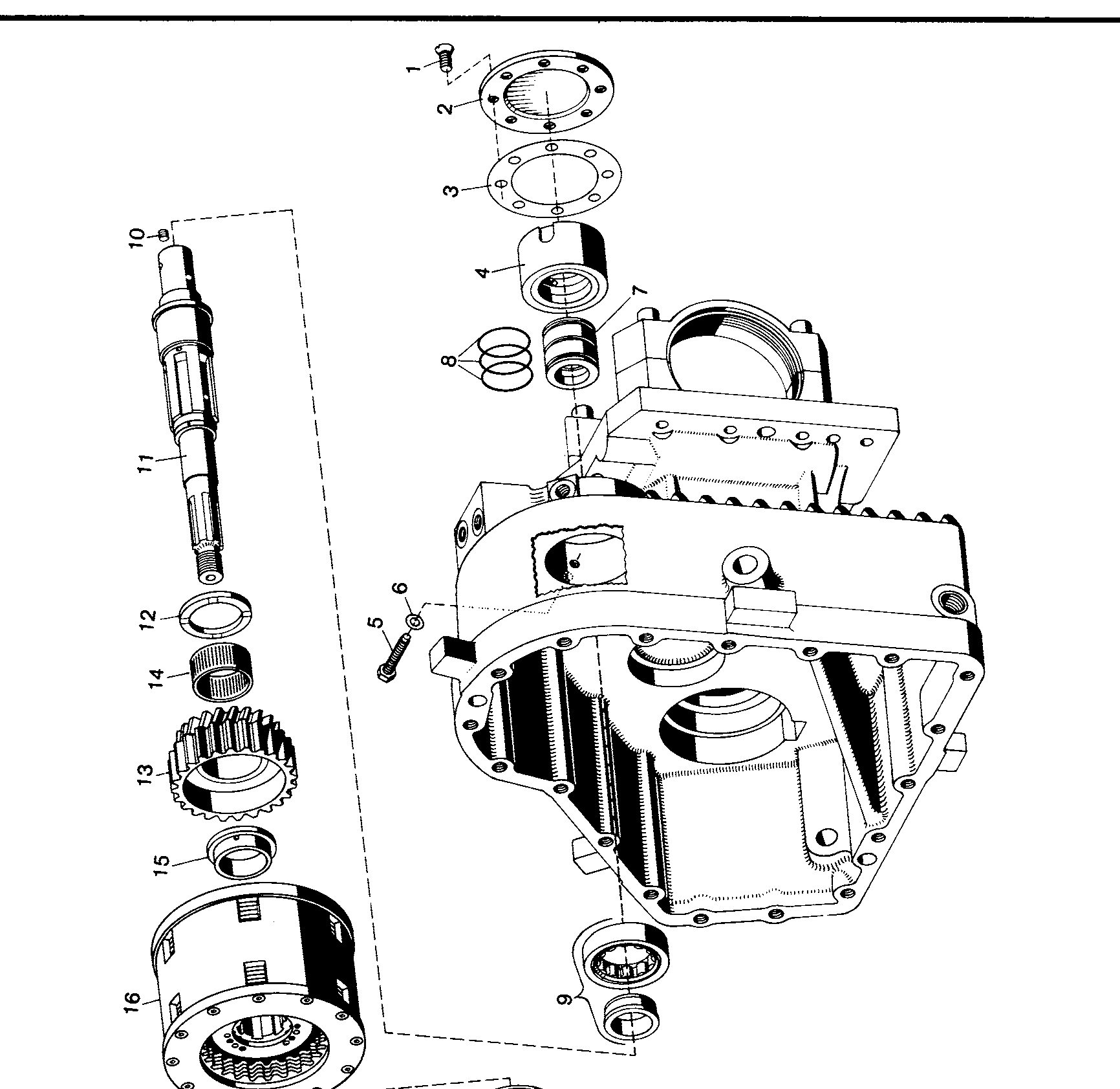

Ein Bild von der Dichtungen im Bereich der Öleinführungsbuche.
Das Problem muss in dem Bereich liegen.....
