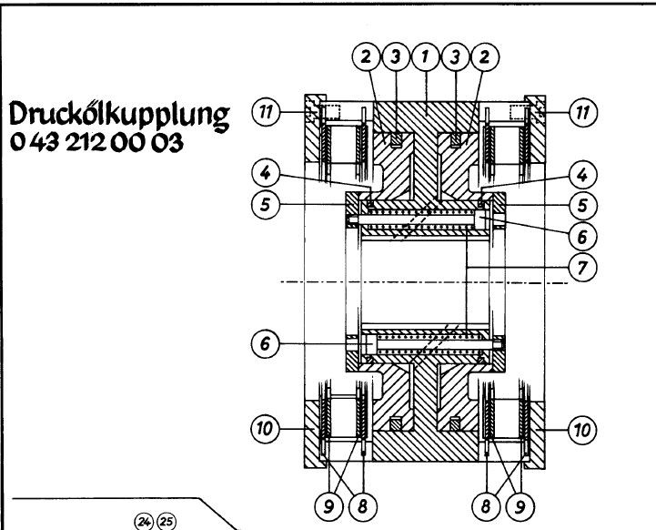

Wir wollen nun morgen die Getriebe noch mal öffnen und nachsehen, ob alle Teile soweit korrekt drin sitzen sowie ob genug Druck vorliegt. Druckgeber habe erst gestern bestellt.
Wie funktioniert nun die Kupplung an sich?
Wie ich es sehe sind im Kern der Kupplung 2 getrennte "Hubzylinder"
Wenn das Öl in die Kupplung durch die Welle läuft, drückt das eine oder andere Seite zusammen. Durch die Feder werden Zylinder zurückgedrückt. Die Schrauben 6 und 11 sind nicht einstellbar, sondern nur festgezogen
Wenn ich es richtig sehe, dann kommt in die Kupplung kein Öl rein: entweder Falsche Lage, etwas verdreckt oder nicht genug Druck drauf.
Ich habe gesten am Inch-Ventil Druck nachgemessen. Es liegt an.
Wer einen Rat kennt, gerne!
Eine Frage an Experten: wie viel Luft soll in einem Lamellenpaket der Kupplung vorhanden sein?
bei mir klemmt eine Seite im zusammengebauten Zustand. Kann ich es einstellen?

Hallo Ost,
ich würde bei beiden Seiten die tiefe messen und die  Lamellen gleich verteilen, die Schraube zum einstellen gibt es lt. Zeichnung wohl nicht.
Gruß Hydraulix
Hallo Hausbau Ost
So wie es aussieht habt ihr beim aufstecken der Kupplung nicht auf die Ölbohrung geachtet - es ist auf der Welle eine Bohrung und in der Kupplung und die müssen passen sonst bekommt man kein Druck auf die Kupplung -bitte kontrolliieren
Gruß Peter
Danke Peter! So war es auch.  Das wusste ich vorher nicht und habe die Kupplung um 1/6 verdreht (hinterher schlau geworden)
