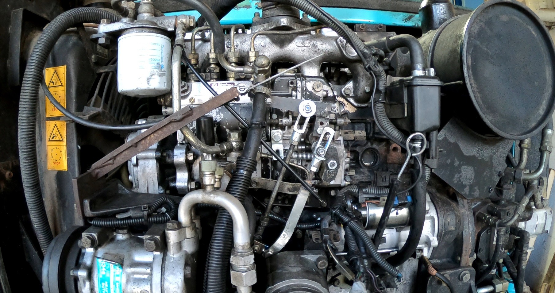

Am besten mal kurz ein ,zwei Fotos vom Gasgestänge und Controller.
Es war kein gestänge mehr vorhanden. Haben selber eines gebaut.
Ist spielfrei. Aber es wird nicht mehr passen zu der alten kalibrierung.
Der fehler ist zwar schon weg, aber Autogasannahme geht nur manchmal.
Kennt wer die vorgangsweise von der kalibrierung.
Danke!
Hier sieht man das Gestänge. es funktioniert super.
Aber wie du sagst, es gehört kalibriert.
Um weiter auszuholen - ich hab den bagger günstig gekauft, und da war statt dem Gestänge ein Seilzug eingebaut, warum auch immer.
alle kabel abgesteckt etc. - hab alles wieder zusammengesteckt und etliche Kabelbrüche beseitigt.
nun läuft er wieder, aber eben das Autogas geht nicht, bis jetzt hat er es 2 mal gemacht, nach dem er Betriebstemperatur erreicht hatte. wenn er kalt ist, geht er immer mit der pumpe auf druck. egal ob ich etwas bediene. so als wollte er mal alles warm machen.
