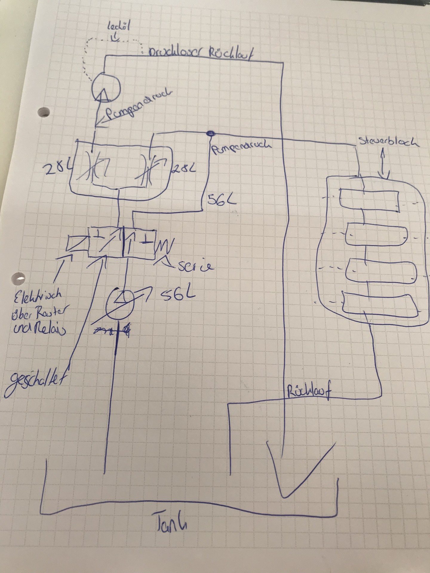

Ich habe hier mal eine Schaltung erstellt wie es eventuell funktionieren könnte . Es ist eventuell eine Möglichkeit das halbwegs kostengünstig umzusetzen . Ich weiß das wir hier einige hydraulikspezislisten im Forum haben .desshalb bitte ich bei Fehlern um Nachsicht
