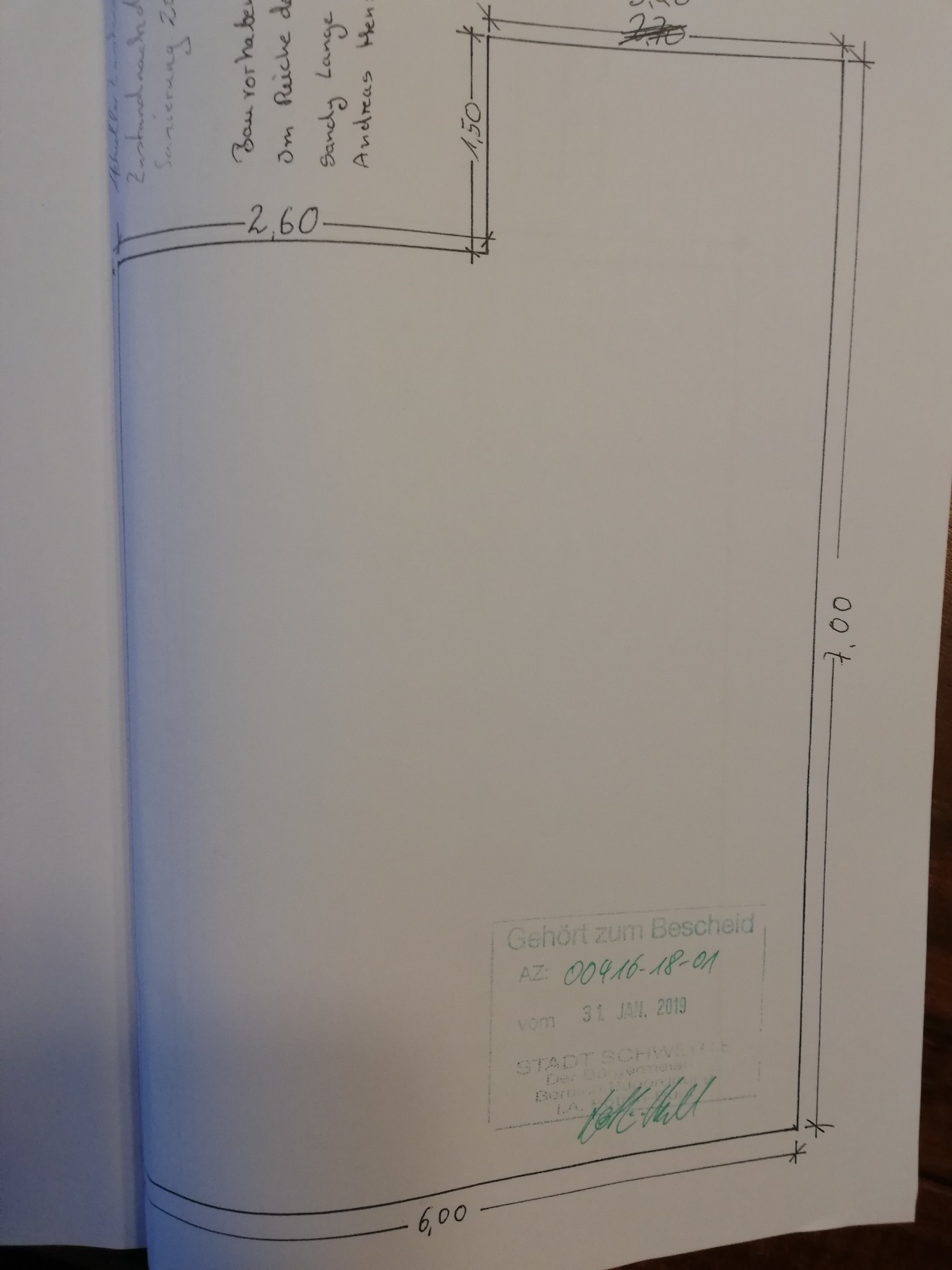

Es geht hier nicht um ein Fundament, es geht hier wirklich um einen Ringanker wo das Dach drauf sitzen soll, ich werde mal ein Bild einer Zeichnung hochladen zum besseren Verständnis. Dass die 11,5 nicht optimal sind ist mir bewusst, der vorbesitzer hat mir aber fast 2,5 Paletten von den Steinen hinterlassen die ich gerne verbauen würde.
An einen Ständerwerk aus Holz habe ich auch schon gedacht, nur kann ich das auch mit den vorhandenen Mauer Werk verbinden?
Zu den Maßen: siehe Zeichnung, ab 2,20 Höhe des Mauerwerks soll ein Satteldach entstehen welches eine Höhe von 200 haben soll l, dieses soll mit Pappe und Bitumendachschindel belegt werden.
