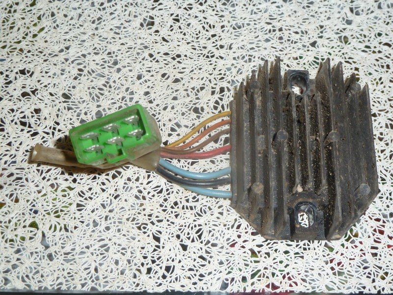

oder der regler ist im , der username TB016 käßt auf einen recht alten takeuchi schließen, die hatten externe Lichtmaschinenregler.
verfolge mal die kabel von der lichtmaschine,  da müsste irgendwo ein teil kommen was vieleicht ein paar kühlrippen hat
Hallo danke für die Antwort,
bei meinen Forschungen gestern bin ich auch auf das Ergebnis gekommen das es ein externen Regler geben muss.
siehe Foto (habe ich hier in einer Diskussion gefunden,
Habe versuch das Kabel zu verfolgen nur habe ich keinen Regler gefunden.
In meinem Handbuch ist auch nichts von einem externen Regler erwähnt.
Vllt weiss jemand wo das teil verbaut ist oder an welcher stelle ich es suchen kann/soll.
