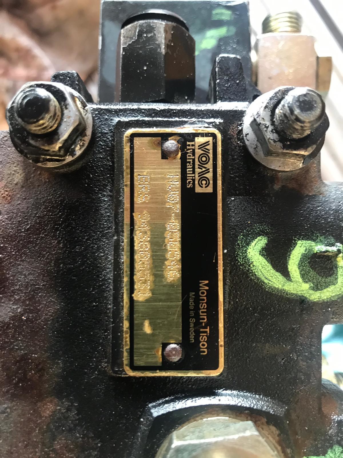

vor 18 Stunden, Hydraulix schrieb:
Hallo auto,
daß Ding würde ich mal Stück für Stück zerlegen, und die einzelnen Teile befunden, sicherlich wird nur etwas klemmen oder hängen, O-Ringe defekt
sein , gebraucht wird es schwer sein, so einen Block zu bekommen, VOAC in der Form gibt es nicht mehr, ist jetzt Parker, und die werden keine
Teile mehr haben.
Gruß Hydraulix
Hallo Hydraulix, danke für deine Mithilfe!
Das werden wir genau so machen, wenn die letzten Reparaturversuche nicht helfen werden. Danke.
vor 17 Stunden, Sir Quickly schrieb:
Als erstes würde ich Dir einen Hydraulik Prüfkoffer empfehlen. Damit sparst Du Dir den Tausch von Teilen auf Verdacht und kannst wann immer Du willst die Drücke messen.
Als nächstes würde mich noch der Drückspeicher interessieren. Ist der schon neu, oder noch der alte?
Es käme auch der Absperrhahn der Schranke in Frage. Lässt er durch, baut sich auch nicht genügend Vorsteuerdruck auf.
Ansonsten schließe ich mich meinem Vorredner an: Steuerblock Stück für Stück auseinander nehmen, dabei viele Fotos machen und nach einem defekten O-Ring, eventuellen Rissen, defekten Dichtungen  und schwergängigen Teilen suchen.
Druckspeicher habe ich bestellt, sollte heute kommen - den werden wir austauschen und dann berichten, ob es was bewirkt hat.
Daraufhin würde ich mich an den Absperrhahn wagen. Ich halte euch auf dem Laufenden!

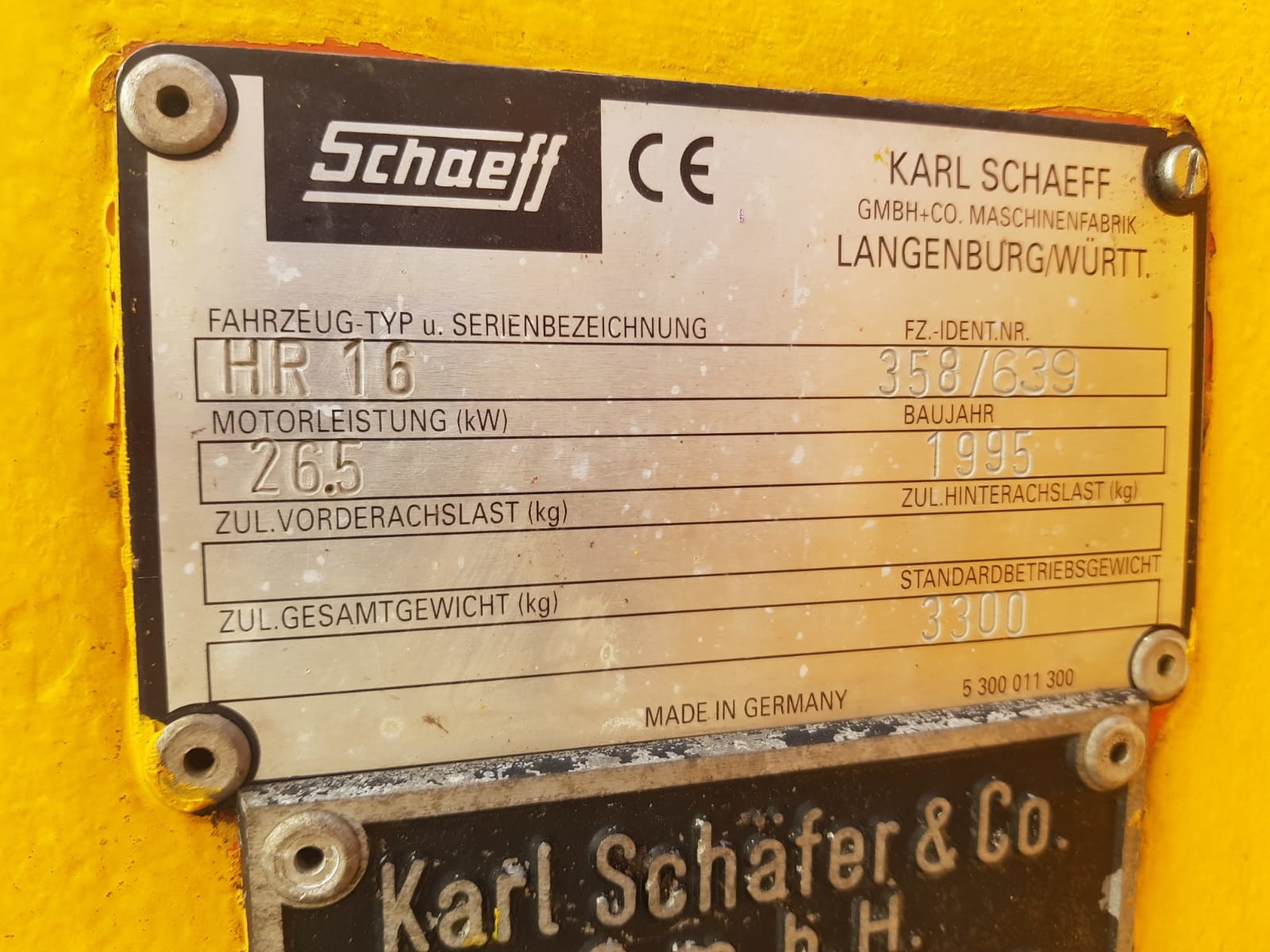

Ich bin leider immer noch so schlau, wie vor ein paar Tagen. Wir haben uns nun vorgenommen, die komplette Hydraulikanlage, Schritt zu Schritt zu prüfen und ggf. zu erneuern.
Hierfür bräuchte ich einen Hydraulikplan des Baggers. Hat jemand zufällig sowas parat? 😟
Anbei nochmal das Typenschild:1402273828_WhatsAppImage2019-02-18at08_24_09.thumb.jpeg.4a1e5f89a5380733573d49a4bb4fb47e.jpeg
