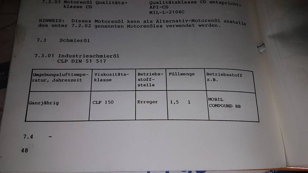

Bedienungsanleitung und Ersatzteileliste sind noch vorhanden20190207_061024.jpeg20190207_061011.jpeg

Hallo,
Vielen Dank.
Ich habe das Öl getauscht und die richtige Menge eingefüllt und schon läuft er wieder !
Danke für die Infos.
