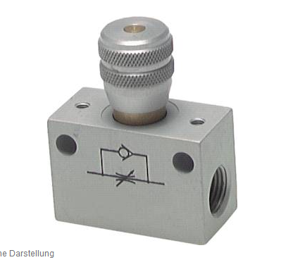

Hallo danke für die zahlreichen Antworten und Vorschläge.
So jetzt stellt sich nur die Frage: Drosselblende/Drosselventil oder Drosselrückschlagventil.  jede seite oder reicht eine.
Nimmt die Schließkraft dabei ab?
Bin echt mit den Antworten etwas verwirrt!
VG  Thomas

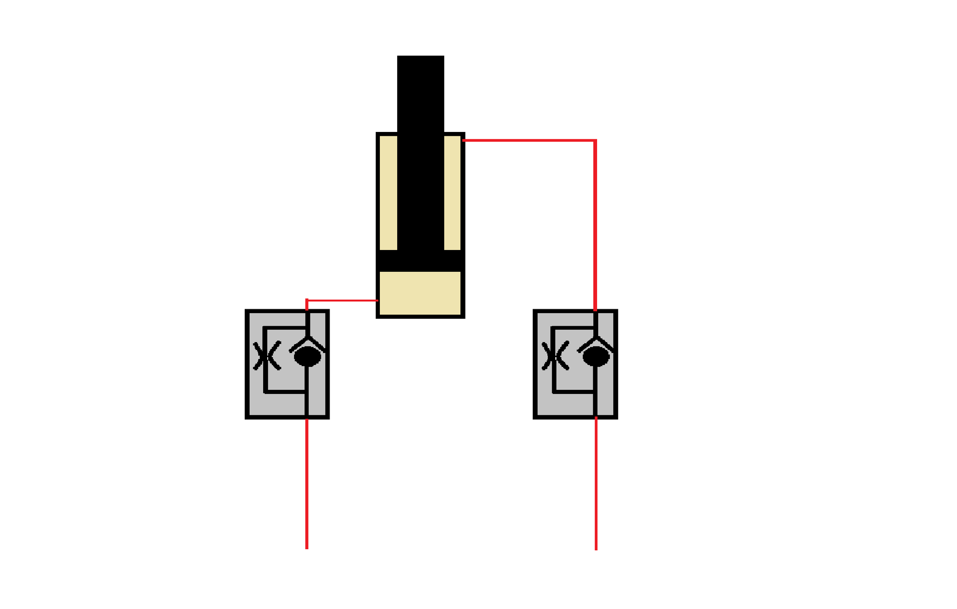

Wenn die Drosseln bzw. das Hydr.öl sich zu stark aufheizt,würde ich sowas wie in der nachfolgenden Zeichnung vorschlagen,da hier nur das vorlaufende Öl gedrosselt wird und das abfliessende nicht.

Es gibt überall für und gegen Sprecher . Letzten Endes musst du das wissen welche Variante du einbaust . Ich habe bereits an et 35 oder et 18 oder auch bei Cat unter dem Namen 301.7d oder 302.7d Einstellbare drosselrückschlag oder Drosselventile in die Leitungen verbaut . Die Ventile bekommst du von bsp. Hansa flex. ich tendiere zu den einstellbarer Drossel  rückschlagventilen weil in dem Moment wo du die vorsteueung betätigst und das Öl hochdruckseitig freigibst baut sich immer ein höher Druck vor der normalen Drossel auf und die Funktion wird immer minimal zeitverzögert angesteuert . Deswegen habe ich ja gedacht wenn die druckseite durch das rückschlagventil geht und nur das jeweils abfließende Öl von der anderen Seite abgedrosselt wird ,hast du ersten weniger Wärme umgewandelt weil das abfließende Öl sowieso in den Tank geht und du hast diese minimale zeitverzögerung nicht . Und dardurch das du die Drossel einstellen kannst bist du variabel mit der Geschwindigkeit .
Danke das jemand meiner Meinung ist 😂
Das aufheizen des Hydr.öls  im Greiferbetrieb ist gerade bei kleinen Baumaschinen hin und wieder ein Problem,da die Ölmenge im Greiferzylinder ähnlich gross ist wie die Ölmenge in den Leitungen zum Greifer.
Somit wird beim öffnen/schliessen des Greifers nur wenig Öl ausgetauscht,der Grossteil wird in den Leitungen hin und hergeschoben.
Wenn da zuviele Drosseln im Spiel sind,kann das bei längerem Betrieb zu Temperatur-Schwierigkeiten führen.
