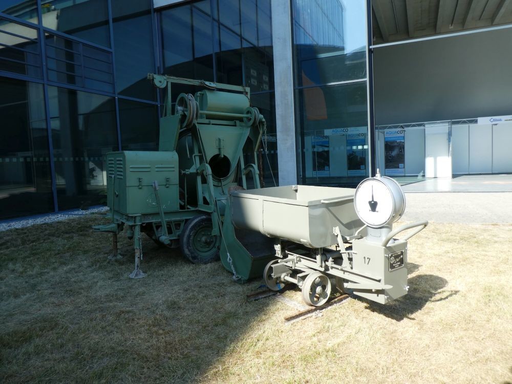

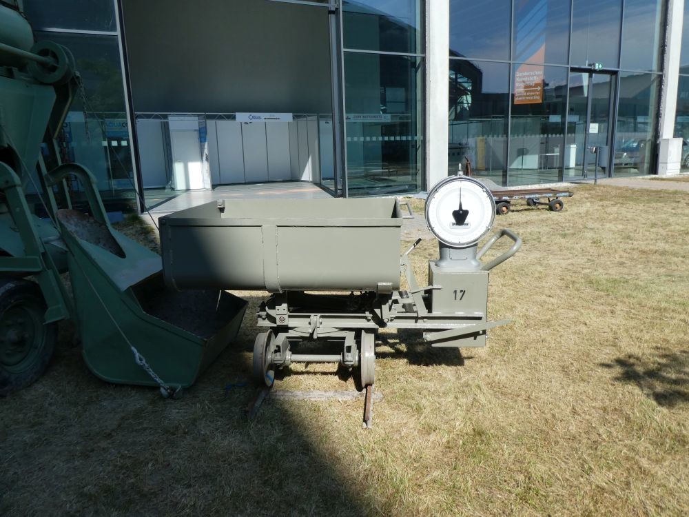

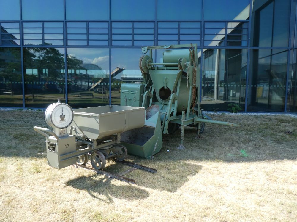

nun ist alles fertig. die fertige Waage wird ab Donnerstag auf der Messe TiefbauLive/RecyclingAktiv präsentiert:P1030393.jpg

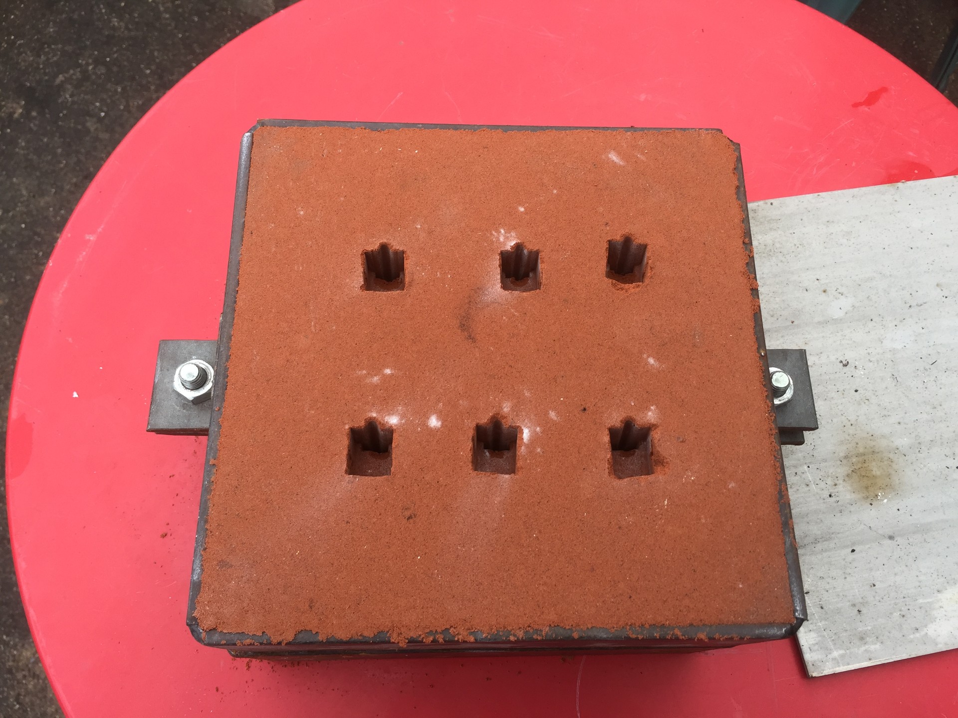

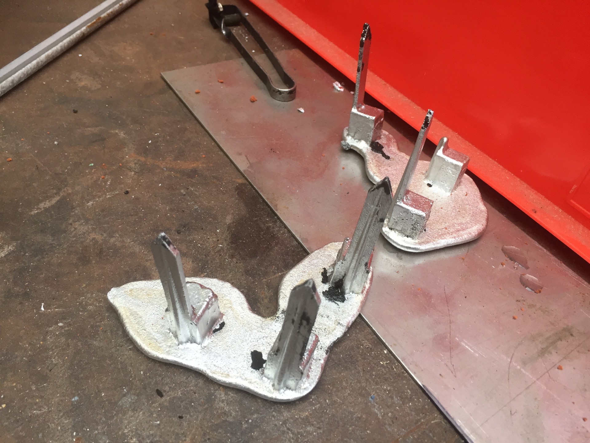

Was noch fehlte waren die Zeiger um die Mischungsverhältnisse einzustellen. Originale konnte ich jetzt leihweise vom Feldbahnmuseum Herrenleite in Dresden bekommen. Damit hatten wir einen Nachguss angefertigt. Hier zunächst die Form:

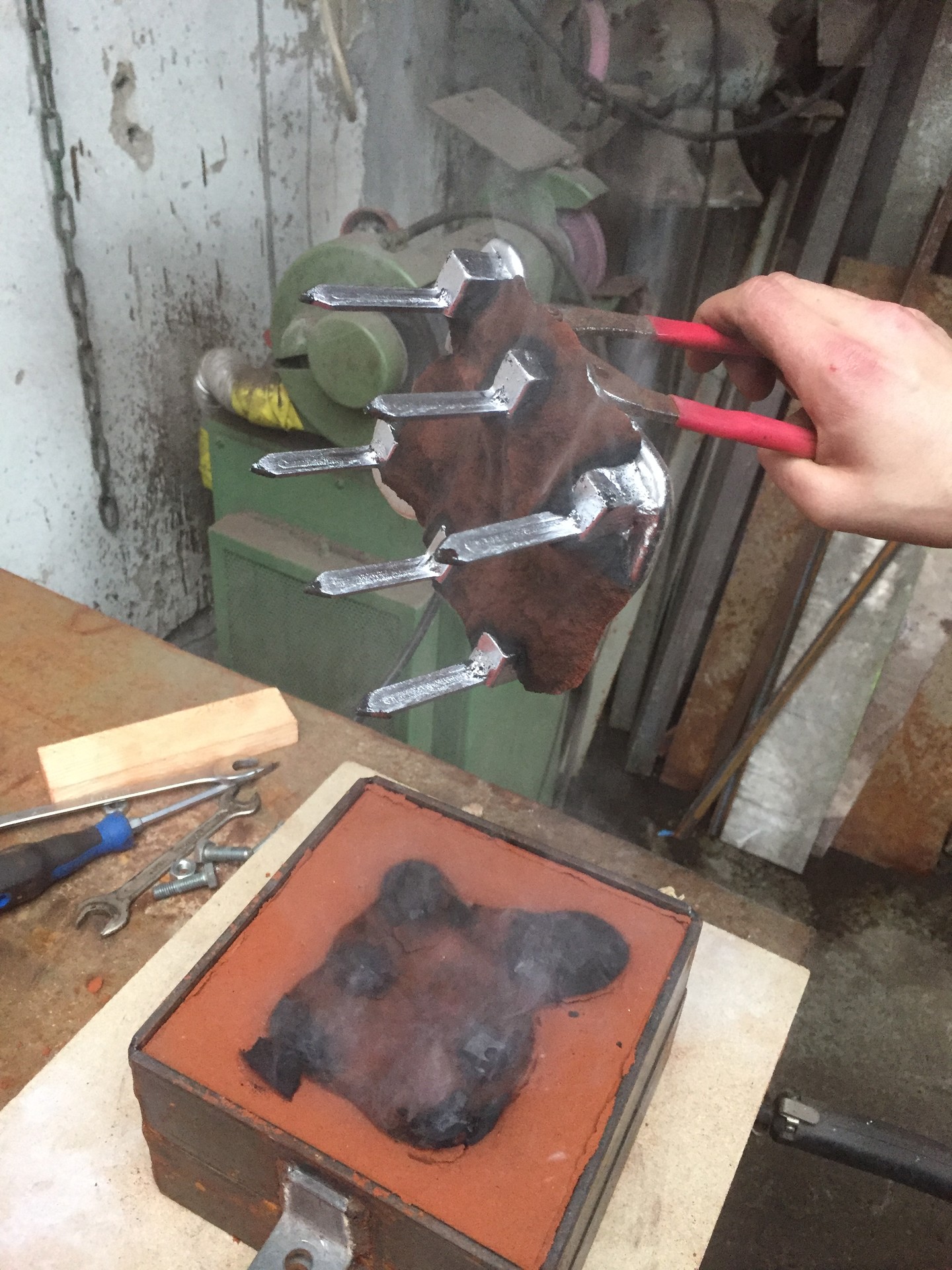

Nach dem Gießen bleibt noch etwas verbrannter Formsand an den Teilen:
Nach dem Verputzen sieht das so aus:
nun muß das überschüssige Material abgetrennt und die Teile mechanisch bearbeitet werden.

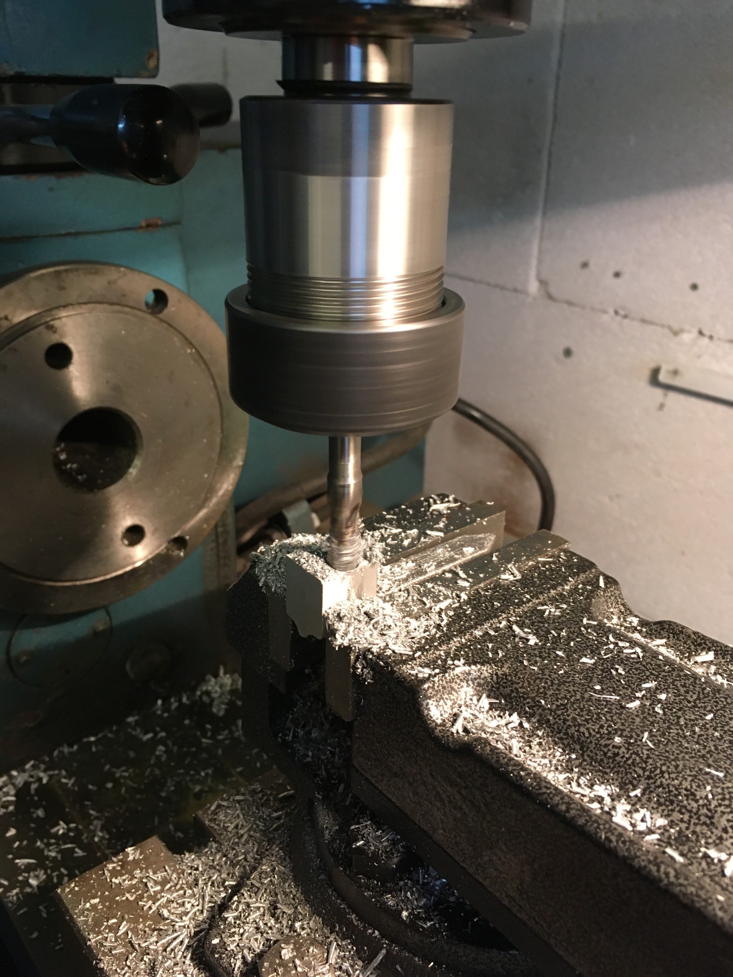

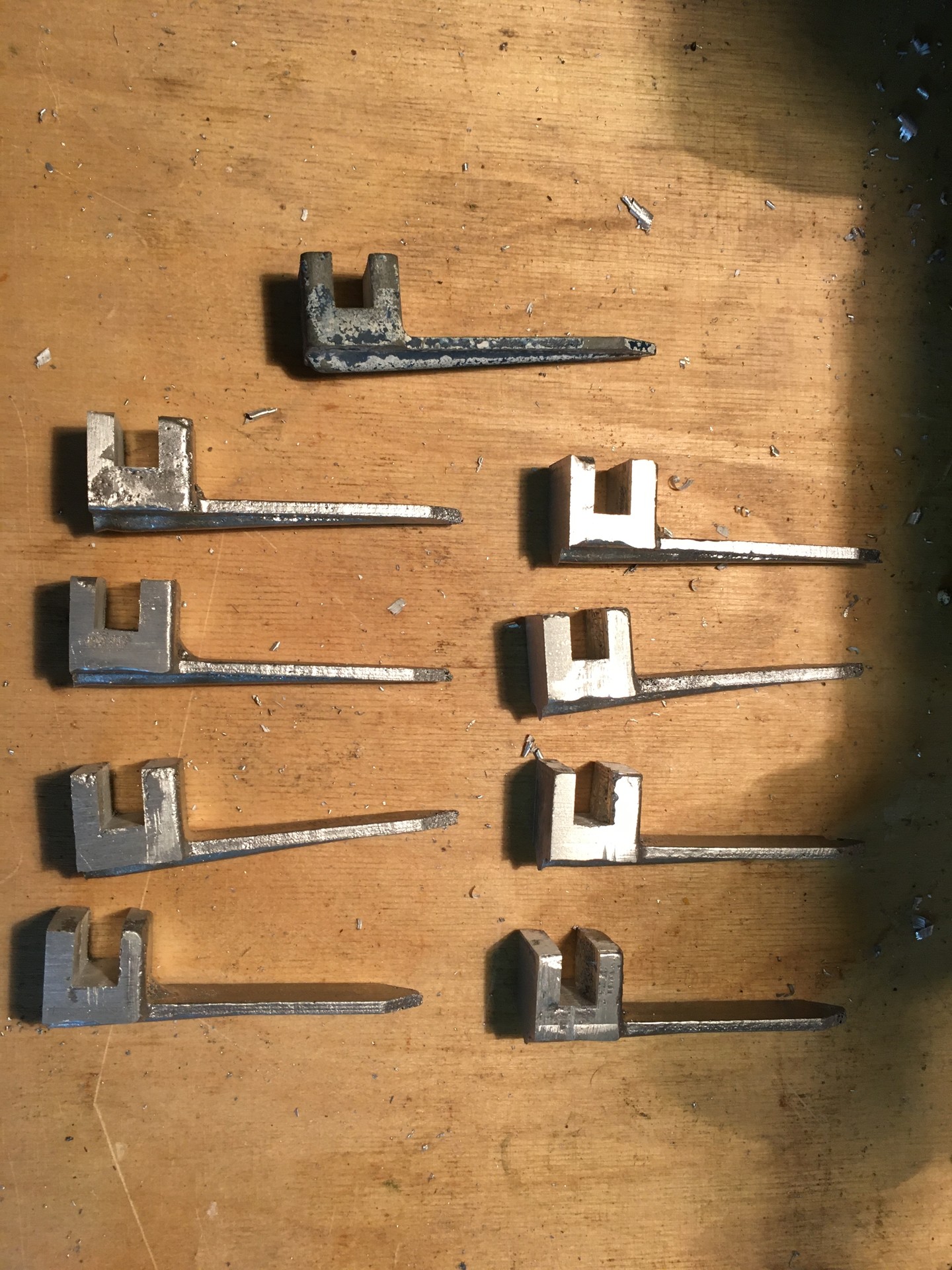

Nachdem die Teile vom überschüssigen Material befreit wurden ging es an die Bearbeitung:
Dabei leistete die WEMAS gute Dienste
Nach dem Fräsen der Klemmschlitze

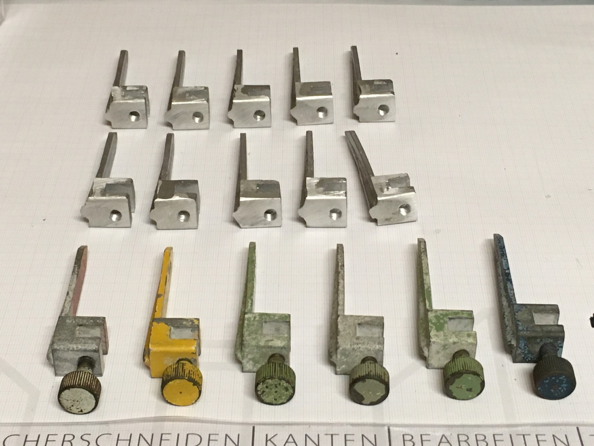

Zum Schluß noch die die Gewinde für die Klemmschrauben einbringen. Das Ergebinis sieht dann so aus. In der unteren Reihe die Musterzeiger, die nun auch wieder ihren Weg zurück finden.
