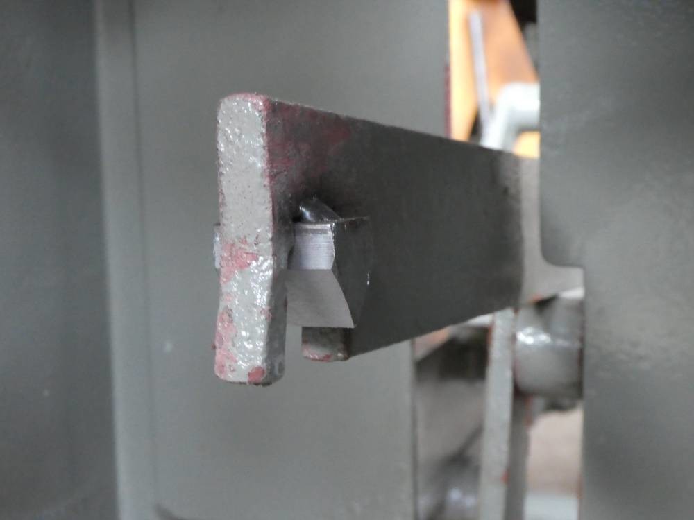

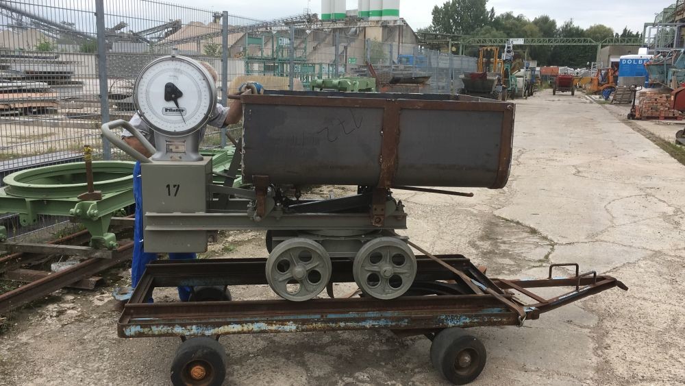

Am letzten Samstag war ein Fummeltag. Was aussieht wie ein Monopoly-Häuschen ist ein fehlendes Teil der Wiegeeinrichtung. Nachgefertigt auf der bewährten Stoßmaschine ist das gerade mal 12*15*12mm groß:
Eingebaut:

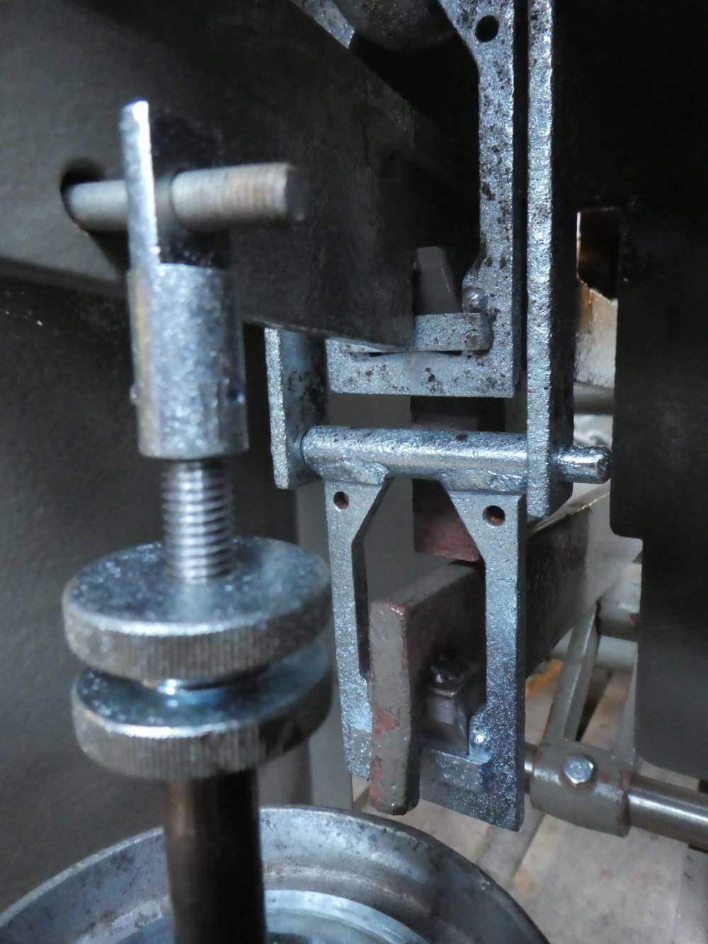

und nochmal eingebaut im Gesamtzusammenspiel:

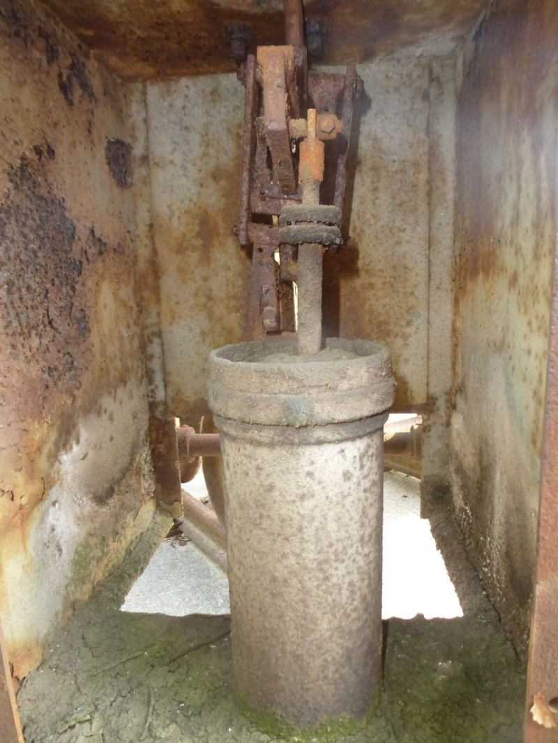

Vorher:

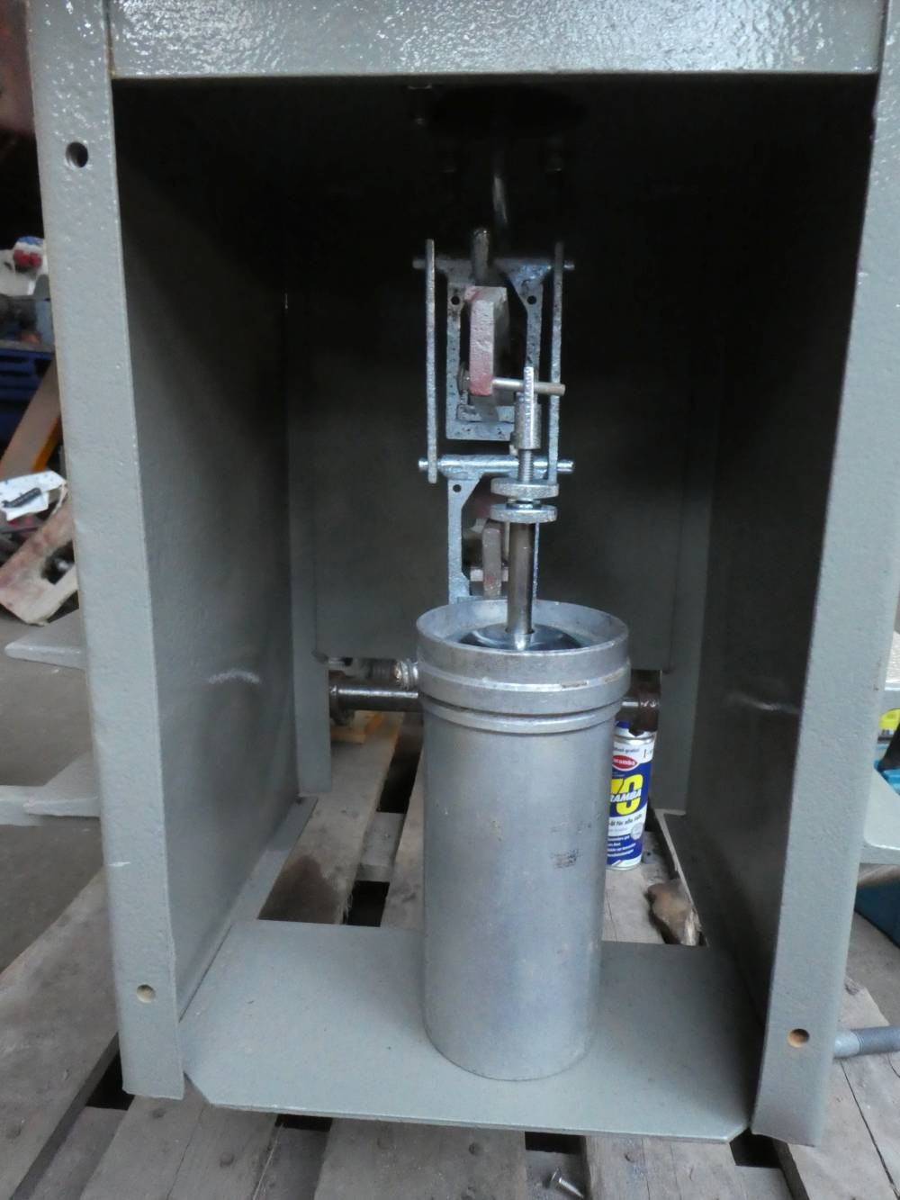

Nachher:

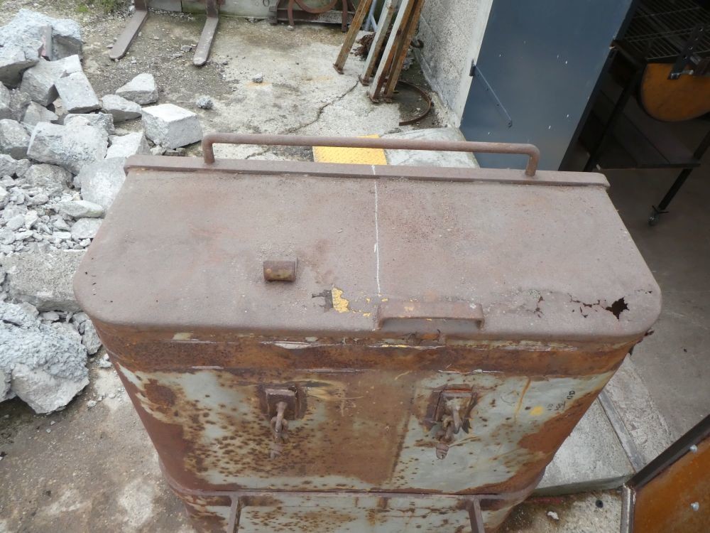

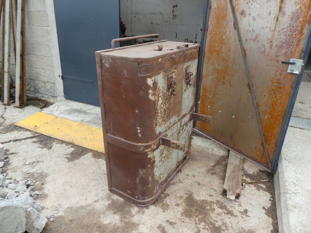

Auf den ersten Blick noch ganz brauchbar:

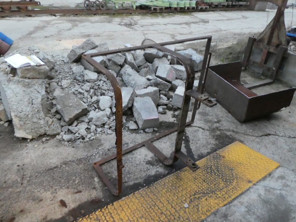

Zeigen sich bei näherem Hinsehen die Schwachstellen. Wiederverwendbare Teile wurden ausgebaut

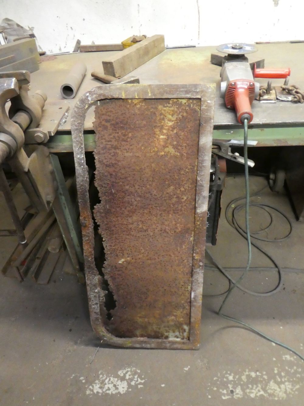

Die vordere Klappe ist sehr mitgenommen:
Übrig blieb der Rahmen. Der gibt aber wichtige Maße vor:

Die bringt ordentlich Gewicht auf die Waage. Nun bleibt die Lore endlich stehen. Und auch unser Spezial-Transportwagen kommt mal wieder zum Einsatz.

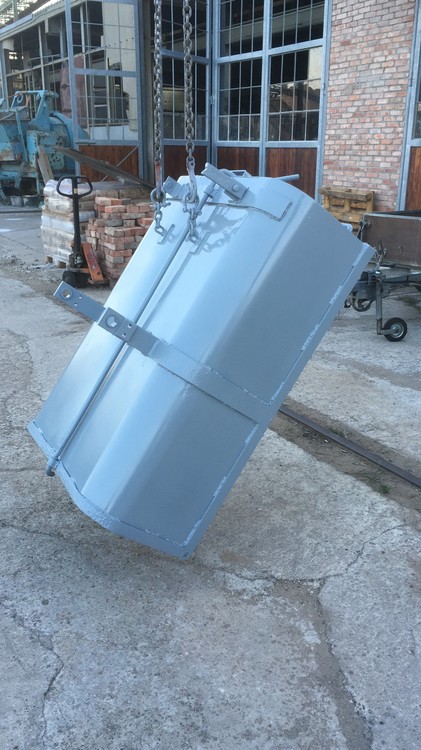

nach dem Strahlen wurde die Mulde zunächst grundiert. Am besten ging das am Kran hängend:

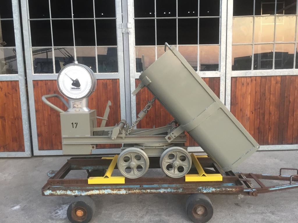

Und nach dem lackieren wurde gestern noch montiert:
nun steht noch das Finish an. Nachlackieren der Montageschäden und Spritzschatten sowie die Kleinteilemontage.
