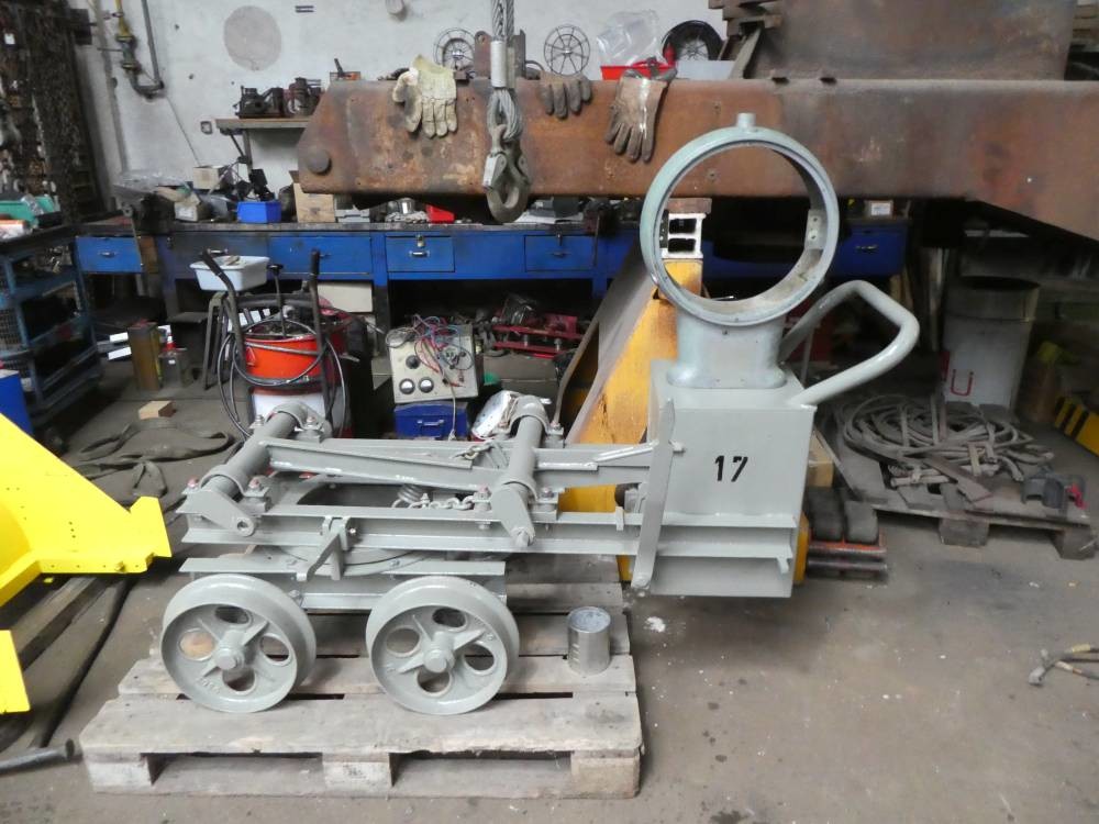

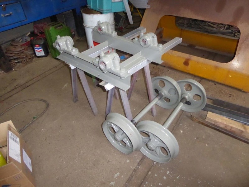

Mittlerweile wurde der Rahmen des Beton-Rundkippers fertig lackiert:
Der Unterwagen wartet auf den Einbau der Lager
Der Oberwagen wurde provisorisch zusammengesetzt und ausgelagert. Da muß ich zunächst den Drehkranz putzen und neu lackieren. Ausserdem wartet die Waage auf Erneuerung. Leider hat sich der Kollege, der mir kürzlich eine Waage angeboten hat, nicht mehr gemeldet.

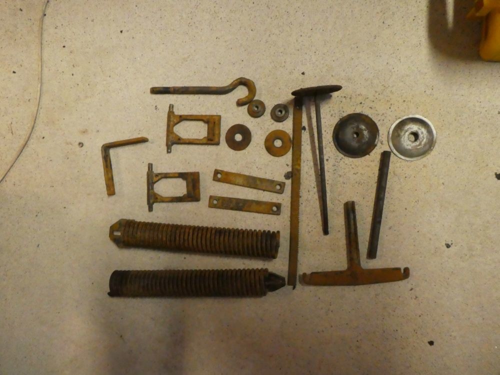

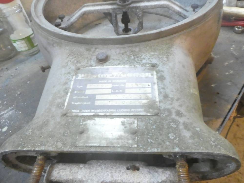

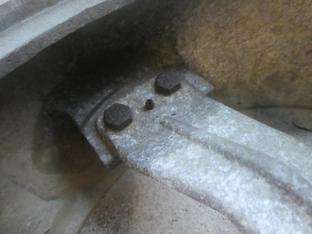

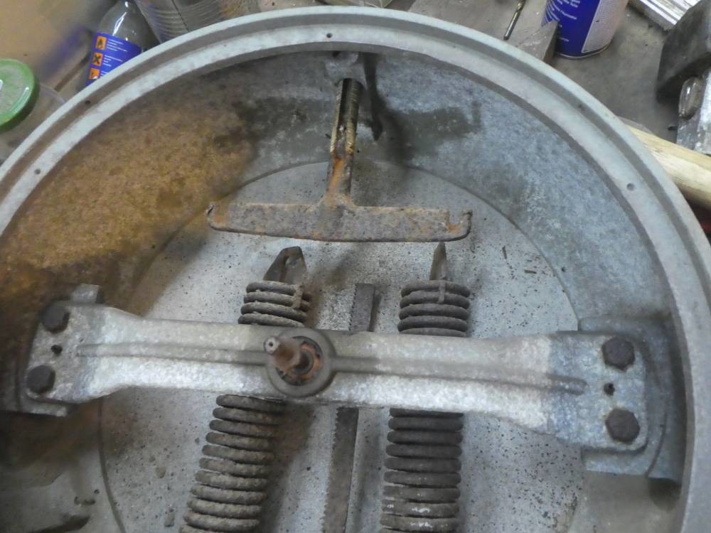

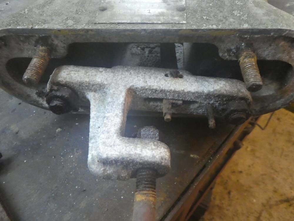

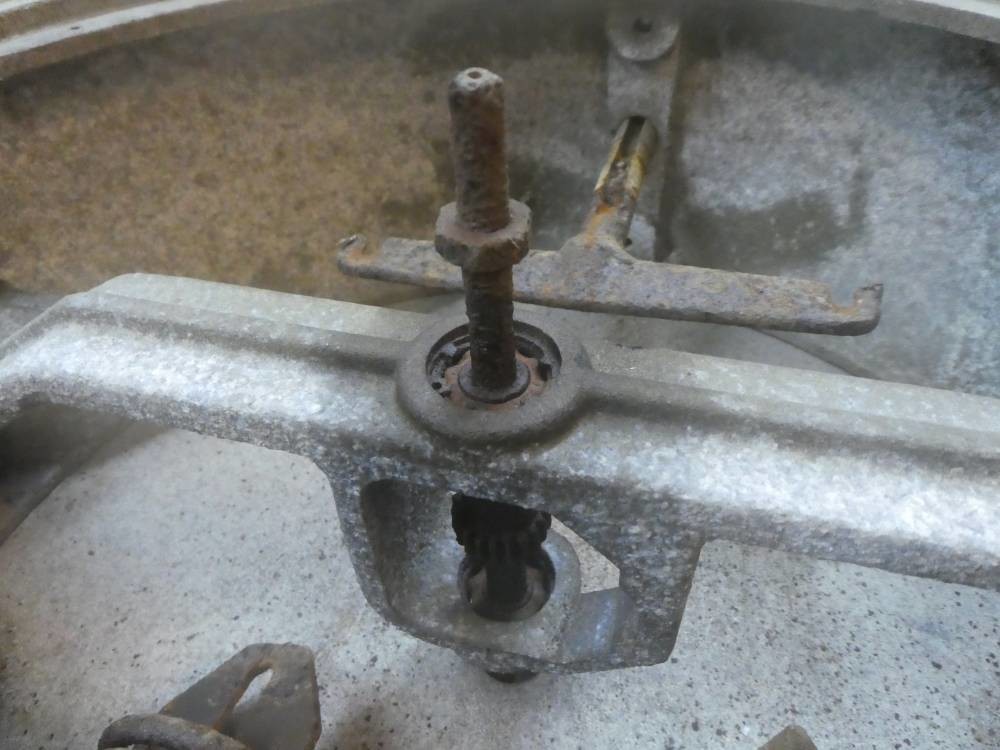

Die Urlaubszeit wurde genutzt um die Waage in der heimischen Werkstatt zu zerlegen. Sehr viel Rost bereitete sehr viel Mühe. Gerade weil alles mit Spannhülsen und Stiften Durchmesser 2 und 3mm verstiftet war. Und bei der Paarung Aluminium/Stahl lassen die sich nicht ausbohren ohne das Aluminium zu beschädigen:
Hier der Zustand beim Zerlegen:

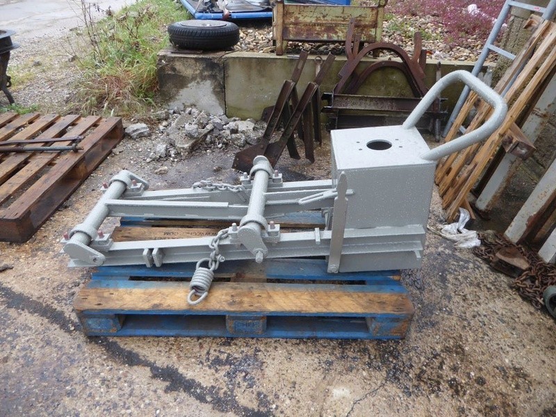

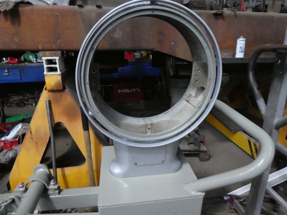

Mittlerweile ist der Drehrkanz aufgearbeitet und das Grundgestell zusammengebaut. Leider habe ich davon keine Bilder. Das Ganze sieht jetzt so aus:

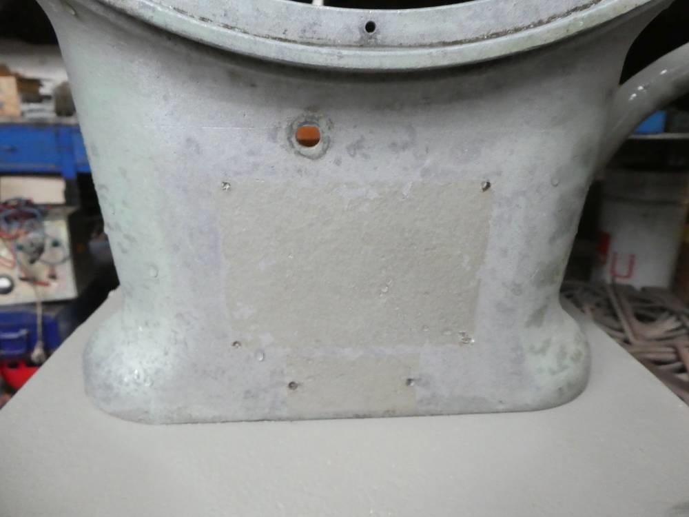

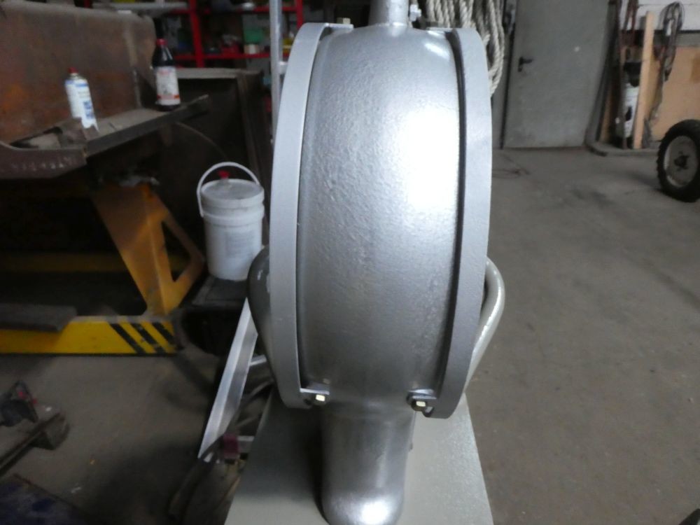

nachdem ich das Alu-Gehäuse gründlich gereinigt hatte ist mir ein grüner Schimmer aufgefallen. Das ist Farbe, die in den Vertiefungen der Alu-Oberfläche verblieben ist. Als ich dann die Schilder abnahm habe ich Reste von Hammerschlag-Lack gefunden. Also war das Gehäuse lackiert und nicht naturfarben. Das wird so nachgeholt:

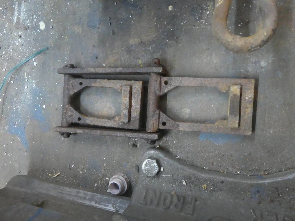

Weiter geht's mit der Frickelei:
Hier die vielen Kleinteile der Waagen-Mechanik. Alles entrostet und vorbereitet zum galvanisieren.

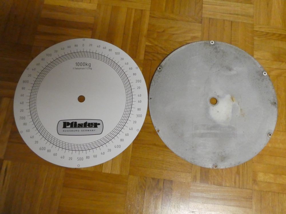

Und heute kam die nachgefertigte Skala per Post. Schriftzug wurde als Bild von der Firma Pfister zur Verfügung gestellt und musste dann noch in Form gebracht werden:
Leider ist mir bei der zweiten Skala ein Fehler unterlaufen, so daß ich die noch einmal fertigen lassen muß.
