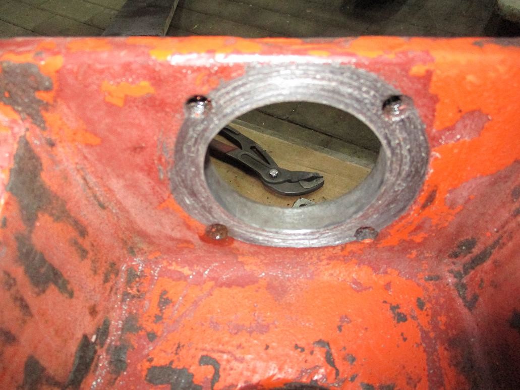

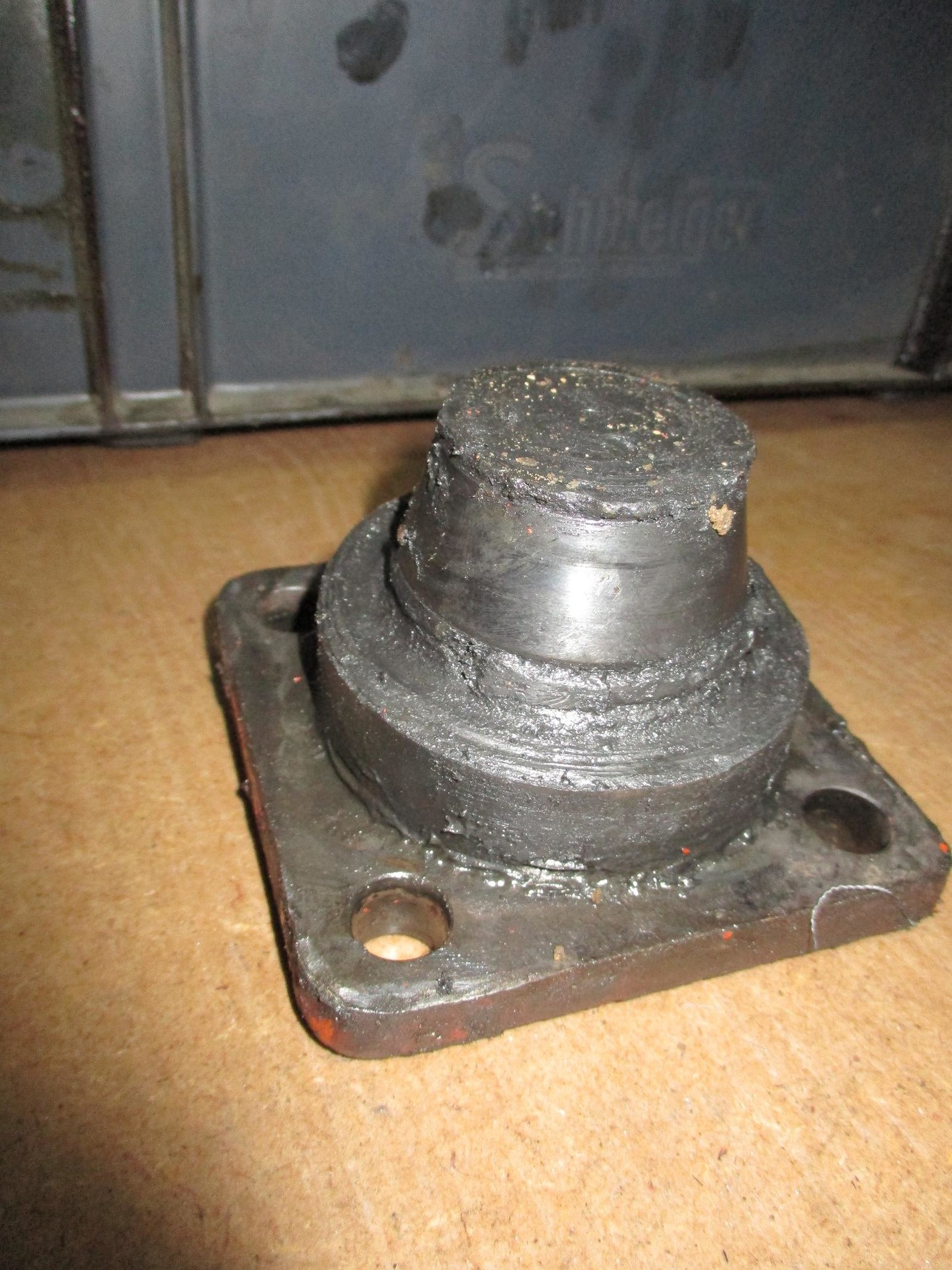

Ich habe entlich mal zeit gefunden die achse zu zerlegen anbei 2 bilder.
Ist der Achsschenkel noch Ok es ist etwas Abrieb zu sehen.
in den vertiefungen max 1mm
das Hauptproblem war eher der Lagerbolzen Unten und ein Lager war nicht mehr vorhanden...
