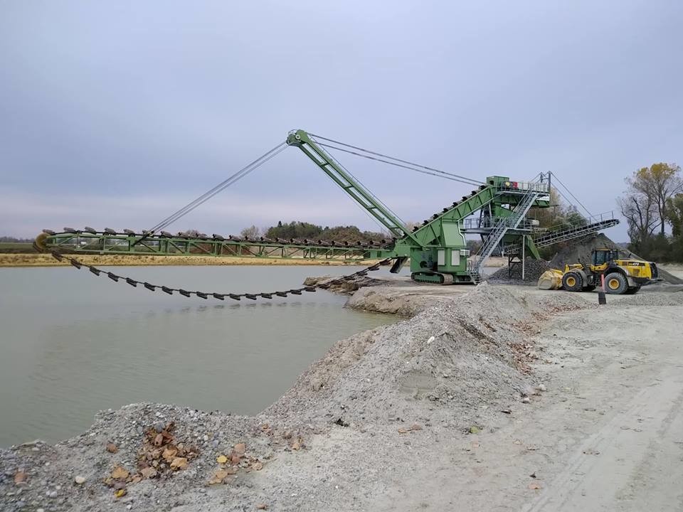

Bitte zeig uns mal Bilder von dem Gerät .
Das ist er. Wie gesagt mein Hauptproblem ist das ich nicht weiß wie ich nahezu alles erwische.
Ja wirklich Er hat einen Eimerkettenbagger:bagger:
Der letzte Fahrer ist sicher ins Wasser gesprungen.
Mit Wasser Förderbänder und Frost wird im Winter nicht viel laufen.
Das ist doch so einer :
https://www.youtube.com/watch?v=AvRjTqwyq_c
Hinten das Siebdeck steht auf einer Stütze oder ? Geht sicher zum verfahren anzuheben.
Ein Schwenkwerk hat der nicht und hinten die Stütze steht am Boden.
Ich würde runter buddeln , Eimerleiter hoch und eine Kettenbreite weiter rücken
danach wieder runter buddeln und wieder rücken  usw.
Wenn der Streifen abgearbeitet ist müsste ja landwärts gerückt werden und das ganze wieder retour.

Genau so der Plan, nur bleibt ja Material liegen da ich ja einen Keil rein baggere.
