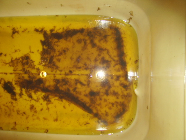

eine neue Hoftankstelle nach 3 Jahren trotz genug umlauf
Wasser war am Boden keins zu finden
bearbeitet von MAXI100
Pfui, das kann einem das ganze Kraftstoffsystem zusauen.
Durch meinen Tank gehen ebenfalls mehrere tausend Liter im Jahr, allerdings aus Stahl und steht draußen. Ist ja nicht so gut wegen dem Kondenswasser.
Ich habe den Tank vor 12 Mon. reinigen lassen und fülle bei jeder Betankung 250ml Grotamar hinzu. Bei der letzten Befüllung habe ich ebenfalls wieder Schmodder am Boden entdeckt. Allerding eher hell und flockig, leider habe ich kein Foto gemacht. Weil es zeitlich eng war habe ich den Tank selber gereinigt, ging sehr gut. Meinen Tank kann ich so ankippen, mit Hubwagen, das alles in eine Ecke läuft. Ich habe ne alte Fasspumpe von Horn, damit konnte ich fast alles absaugen durch die Wartugsöffnung. Es waren 40Liter verschmutzter Diesel. Dann habe ich an einen Besenstiel einen sauberen Lappen gebunden und alles in die tiefste Ecke gewischt, ging auch sehr gut. Den viertel Liter Rest Diesel hat der Lappen aufgesaugt und die Flocken habe ich mit einem alten Staubsauger rausgesaugt. Danach war der Tank wirklich sauber, die zwei Kanister Diesel versuche ich mal zu filtern und in einem unempfindlichen Gerät/Motor zu verbrennen.
   Vielleicht kannst du ja möglichst viel abpumpen und den Rest mit einem alten Nass/Trockensauger raussaugen ? Ich denke bei Diesel braucht man sich keine Gedanken wegen EX Schutz zu machen. Den Sauger kannst du dann halt nur noch für die Tankreinigung brauchen, der wird ewig nach Diesel muffeln.
Alternativ  eine Reinigungsfirma, kostet ca. 300-400€. Aber man muss etwas warten, Termine machen und vor Ort sein. Einfach nervig. meine Reinigung hat ca.30min gedauert.
Ich denke wir müssen mit dieser Bio Sauerei leben und unseren Diesel immer schön im Auge behalten, bis jetzt hat sich der Schlamm/Rückstände immer am Boden gebildet/abgelagert. Also immer zum Ende ein Auge in den Tank werfen.
