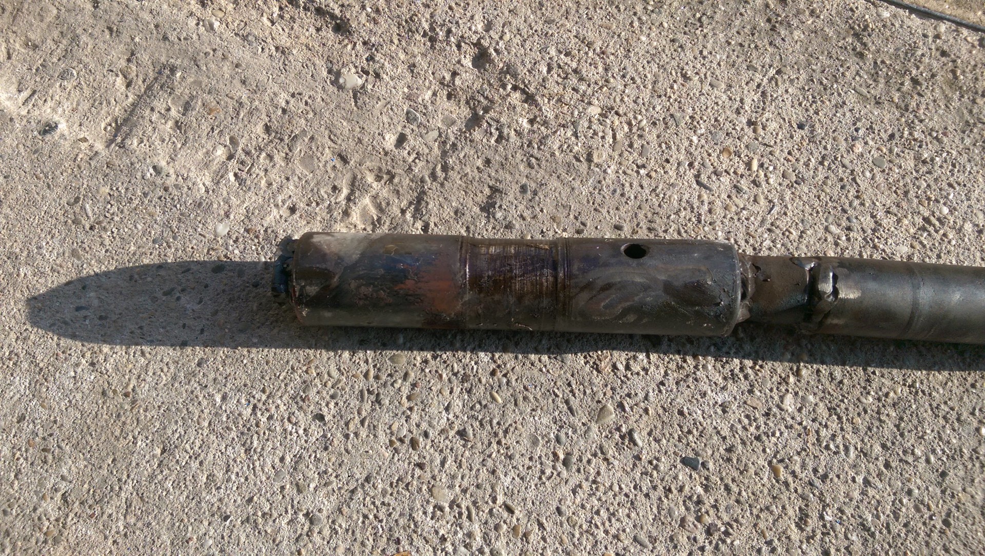

ich bin ja immer für ausbohren mit Magnetbohrmaschine, bis nur noch ein dünner Rand vom Bolzen übrig ist, den Rest Rand vom Bolzen kann man dann auch mit dem Schweißbrenner weg brennen, dann ist die Spannung auch weg. Das ist ja jetzt auch ich denke mal nur ein Bolzen von 35mm oder 40mm Durchmesser und nicht so ein großer von einem 40 Tonnen Bagger.
Mit freundlichen Grüßen
Freddy
Danke an alle.😀

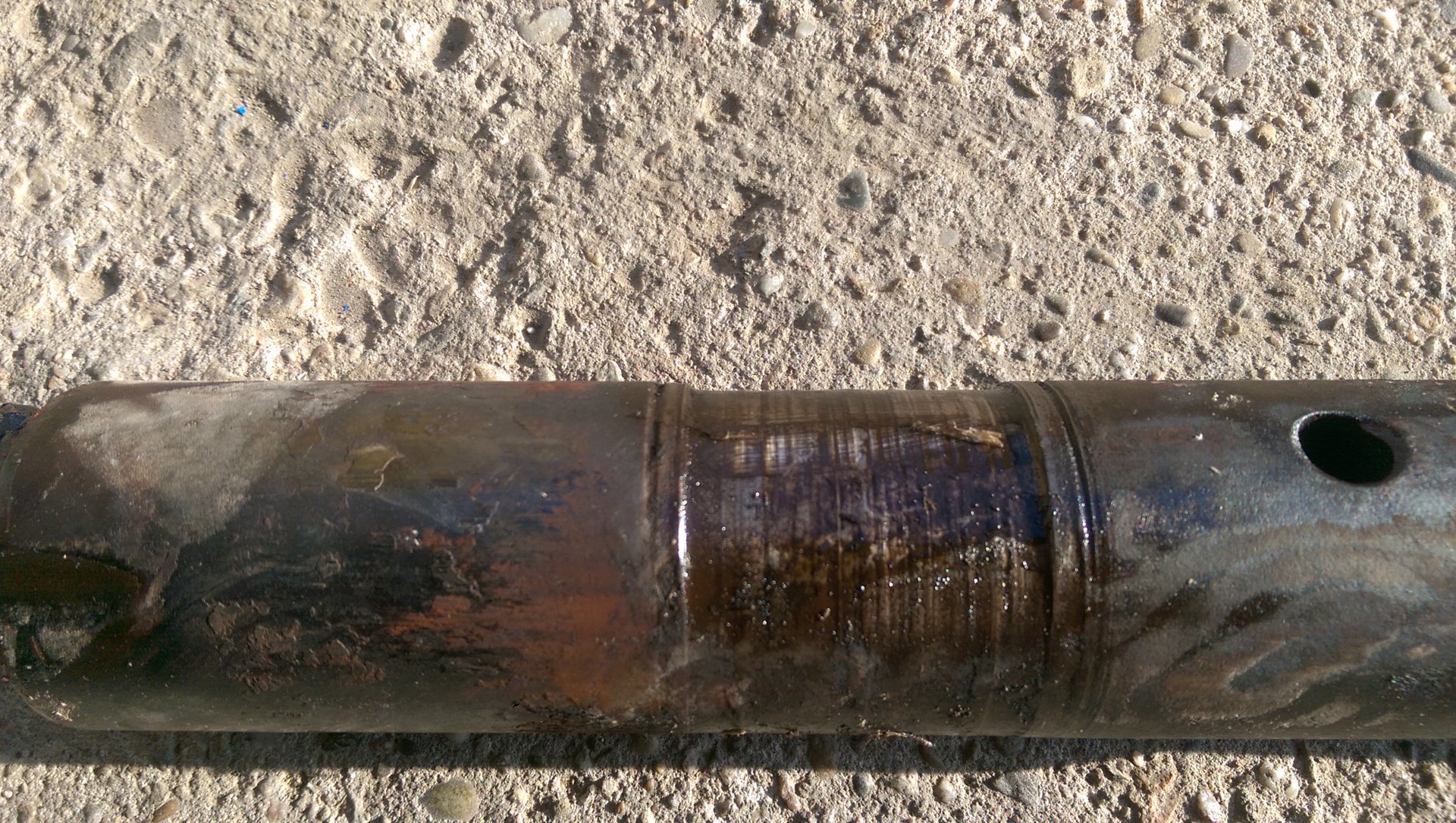

Der Bolzen ist raus. Wirklich nochmals extrem warm gemacht und danach den Bolzen mit Eisspray behandelt und dann gib Ihm. Zweimal dabei der Stiel vom großen Bello abgekracht aber dann hat er sich doch Stück für Stück bewegt.
Anbei noch ein Bild vom guten Stück
LG
sallo76
